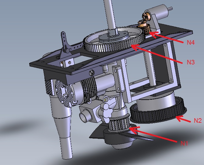

j'ai sorti la doc du Kavan pour connaitre le rapport de réduction entre moteur et pales et savoir ou agir si nécessaire. (PJ)
La mécanique réduit le régime moteur de 12,75 fois. Les poulies les plus faciles à retrouver sont N1 je pense.
N1: 18 dents
N2: 46 dents
N3 : 80 dents
N4 : 16 dents
en passant N1 de 18 à 20 dents la réduction passe de 12,75 fois à 11,5 fois ce qui permettrai de récupérer les tours manquants.
qu'en pensez-vous ?
