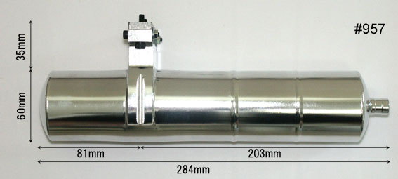

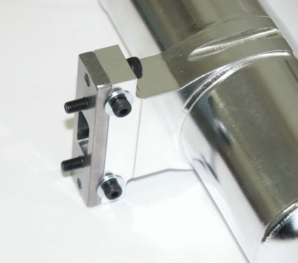

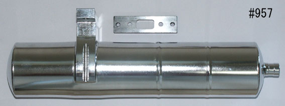

ok sa j'avais trouvé par contre le poid exact du pot impossible a trouver ???? sauf le poid d'expedition qui est de 300gr , sinon une autre solution pour eviter que le pot se dessere c'est parait t=il de source sure de le monter sans joint , avec de la pate a joint ou du frein filet rouge en guise de pate a joint , je teste ce week end je vous dirais :)
bon alors j'ai testé pour vous le montage sans joint avec pate a joint ben c'est nickel pas de desserage du pot de la journée :lol: par contre aprés le dernier vol , je fait un tour de l'helico et la je vois un petite fuite au niveau du pot , donc je me dit ha tu n'as pas fait de resserage a chaud , mais arffffffffffffff en fait le vis du bas est foirée , a force de serrer desserer etc etc ...........donc bien gaché.........il ne me reste plus qu'a acheter un coffret Helicoil pour reparer cela .............
Merci pour le poid exact de ton pot j'attend avec impatience
A TANGUY: pourqoi gardes tu la plaque en alu sur le moteur car a ce que je vois elle ne sert pas pour la fixation du moteur ?
Pesé à l'instant : 295g . A mon avis, il est plus léger que le Torpedo et il ne se dévisse pas !! :mrgreen:
