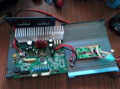

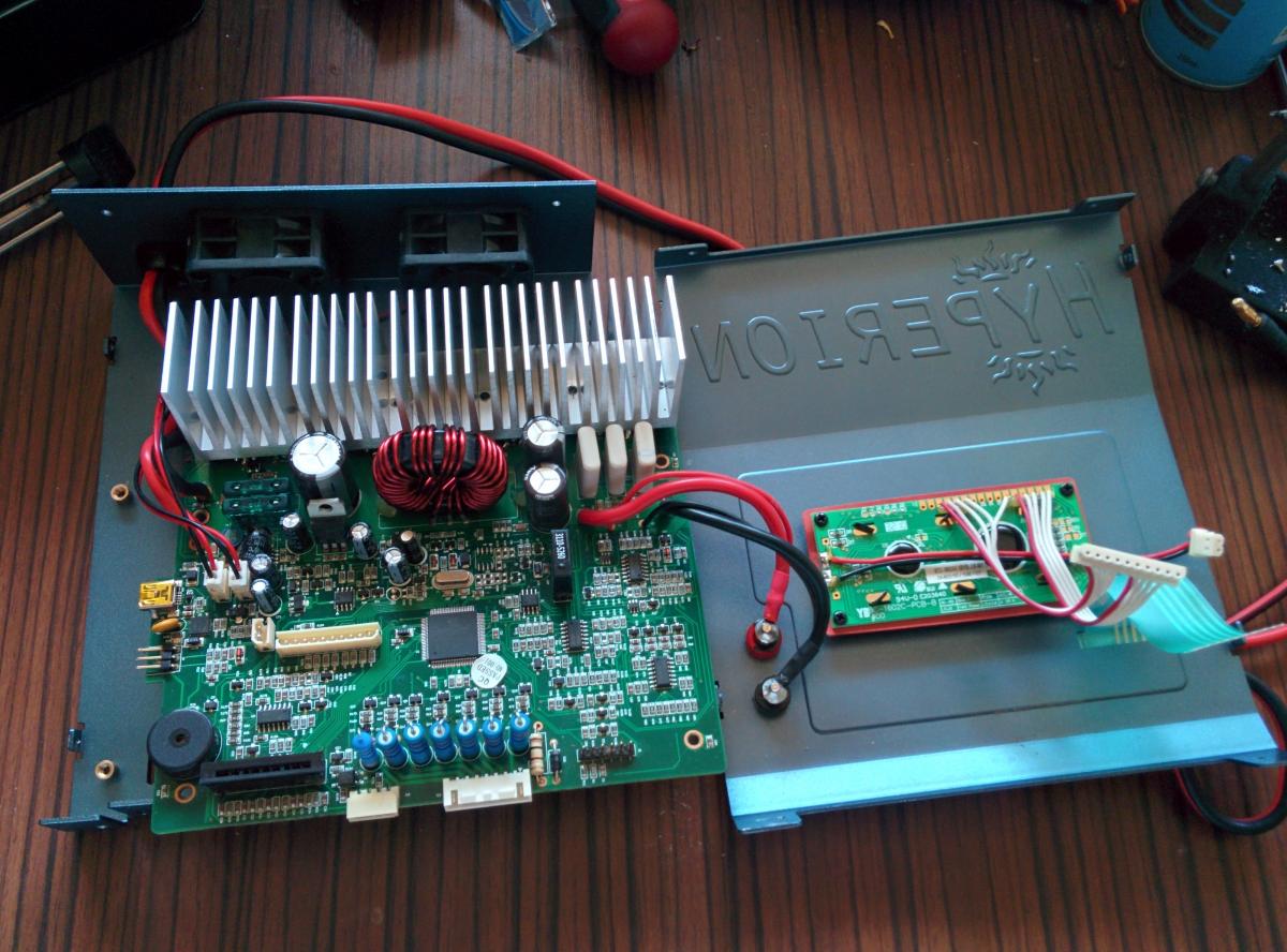

Un jour lors du branchement d’une prise d’équilibrage j’ai entendu un petit Claq !! dans l’intérieur du chargeur suivi d’une odeur de brulée.

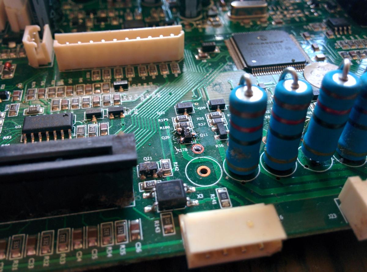

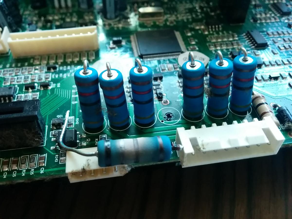

Résultat après autopsie : une des résistances qui absorbe le courant d’équilibrage cramée  et le transistor qui commute ce courant HS.
post-12753-0-48836800-1397836948_thumb.j
Le chargeur fonctionne encore mais cet élément n’est plus équilibré.
Il suffit qu’il arrive à 4,2 volts avant les autres et le chargeur arrête d’envoyer du courant, la charge ne se termine jamais.
D’après les recherches que j’ai fait sur le net c’est un problème plutôt récurant sur les Hyperion.
Si vous avez des problèmes d’équilibrage ou de charges finales anormalement longues il est possible que vous ayez le même problème. On peut très bien passer à côté pendant un long moment.

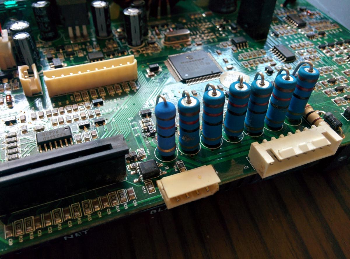

La résistance c’est simple, c’est une 12 ohms 3 Watts.
http://radiospares-fr.rs-online.com/web/p/resistances-traversantes/2142500/

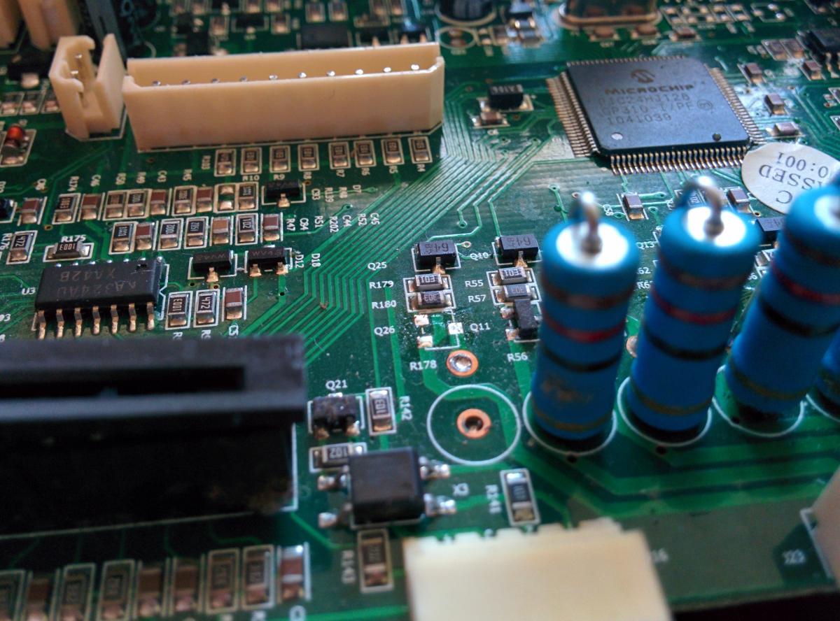

Le transistor d’origine est un KSA1298
http://www.fairchildsemi.com/ds/KS/KSA1298.pdf
Ne trouvant pas cette référence en France je l’ai remplacé par un BC80725MTF qui est quasiment identique.
http://docs-europe.electrocomponents.com/webdocs/0f9a/0900766b80f9a3ac.pdf
http://radiospares-fr.rs-online.com/web/p/transistors-bipolaires/7390426/

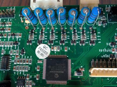

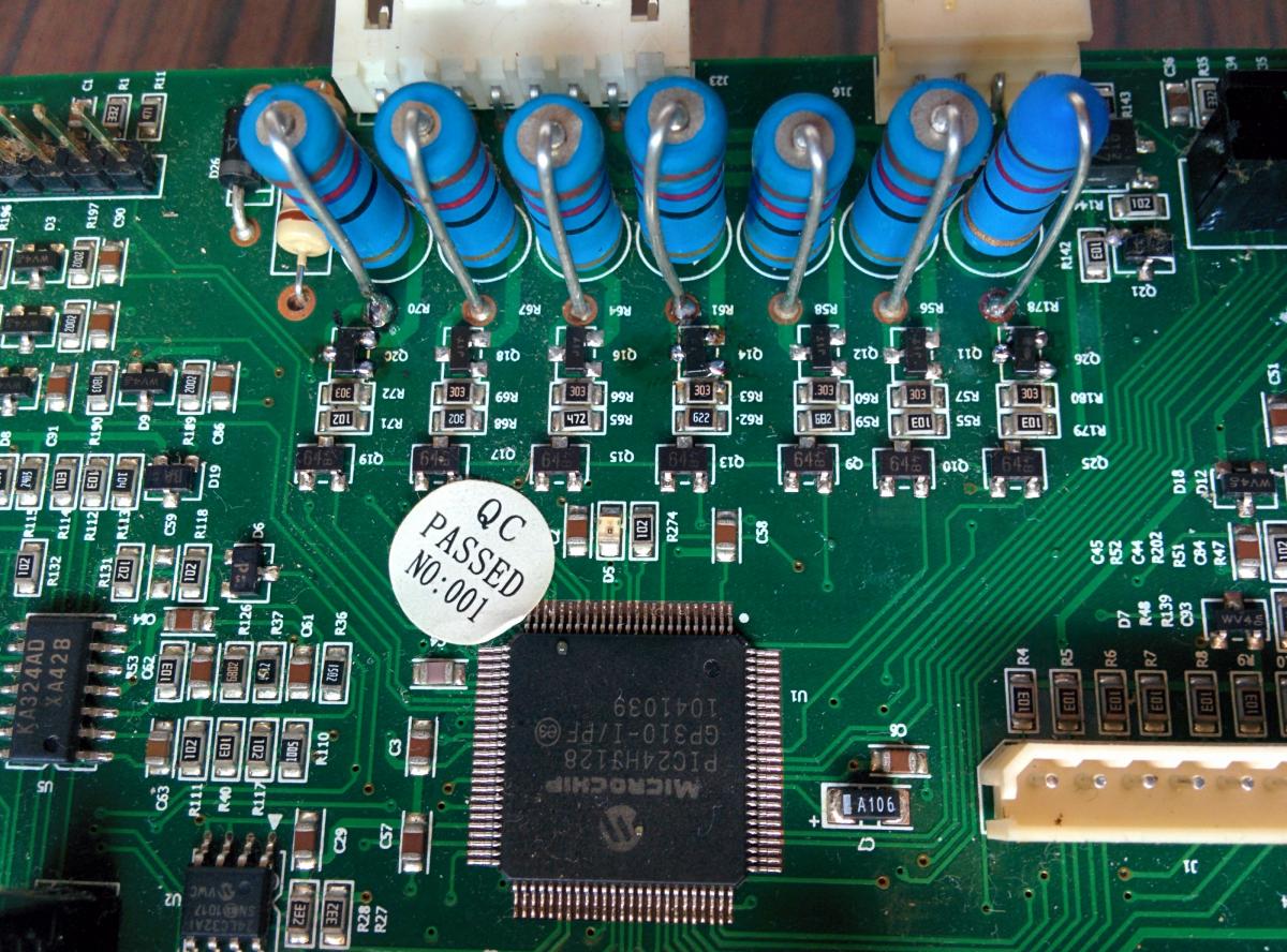

II suffit de dessouder l’ancien avec de la tresse et de souder le nouveau. C’est tout petit mais il y a beaucoup de place sur la carte c’est donc faisable sans trop de difficulté.

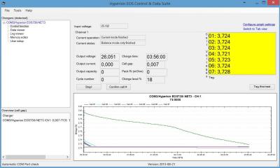

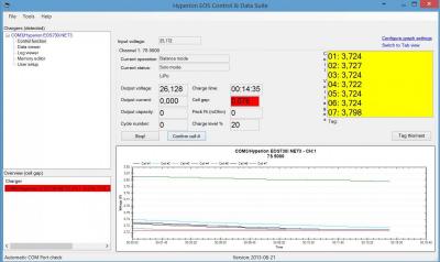

Pour tester la réparation j’ai volontairement chargé l’élément concerné pour qu’il y est un gros décalage avec les autres et j’ai mis le chargeur en mode balance.
LIPO de test : 7S 5000, 6 éléments aux alentours de 3.74 Volts et un à 3,805.
post-12753-0-16829000-1397837543_thumb.j
post-12753-0-94787200-1397837584_thumb.j
Le chargeur met pratiquement 4 heures à équilibrer ce qui est normal.  Le courant d’équilibrage est limité à 300 mA par élément sur les Hypérion.
