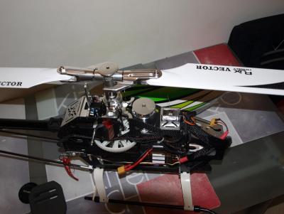

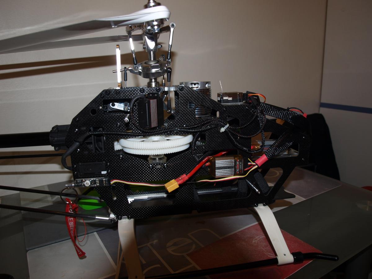

Chers followers de ce post, bien le bonjour, Je suppose que beaucoup attendent la suite de ce post... Ca avance tout doucement, il faut que je rachète tout après 3 ans de non pratique :evil: .Quelques photos de l'avancement.
Config
Turnigy sk3 compétition 560KV
Turnigy 120a hv Dlux
Turnigy TG1257 cyclic
Bec 10A linear 5.2v /7.4v
Rjx vector 693
Align 3gx V4/ Ds 655
A plus!!

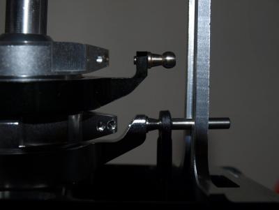

l'an dernier je me suis offert cet hélico, pour voir! grosse déception déjà lors du montage: jeu énorme dans le pignon du boitier AC, il a fallu coller les roulements pour que ça tienne en place,  gros jeu aussi sur l'axe du pignon de renvoi AV il a fallu mettre une rondelle de 0.3mm pour combler le jeu vertical, impossible de rentrer l'axe de rotor dans la roue libre il a fallu passer l'axe au tour pour enlever quelques centièmes de ferraille!
et encore d'autres petits soucis, peut être que je suis tombé sur une mauvaise série!
Finalement j'ai mis en vol l'Assault et je n'ai fait que trois vols avant d'exploser l'hélico en plein vol par déchapage au plateau cyclique! j'avais aussi remarqué que l'axe rotor ne tournait pas bien rond, c'était pas très important, mais il y avait quand même une légère vibration, c'est surement ça qui a entrainé le déchappage!
Bref, les dégâts étaient importants, les deux flancs cassés, torque tube HS  ect...........
Résultat direction la poubelle!
