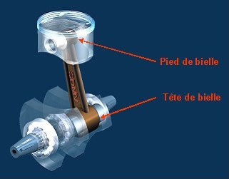

Sur le plan mécanique c'est le même moteur, et pas très au point il faut le dire. Je rappelle mes déboires avec ce moteur: après une heure de fonctionnement le module d'allumage est mort! changement du module, et cinq vols plus tard, drôle de bruit du moteur et qui se dérègle complètement, impossible de continer à voler. Démontage du moteur pour constater qu'un minuscule circlip qui retient l'axe de tête de bielle c'est fait la "malle", et a massacré le moteur, il faut changer la chemise, le piston, le segment, les circlips. Bref, à l'heure actuelle j'ai enlevé ce moteur de TREX 700 pour y mettre un nitro!

ce ne serait pas au pied de bielle ce circlips post-11017-0-20587600-1402336628.jpg
