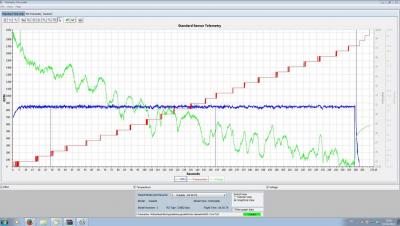

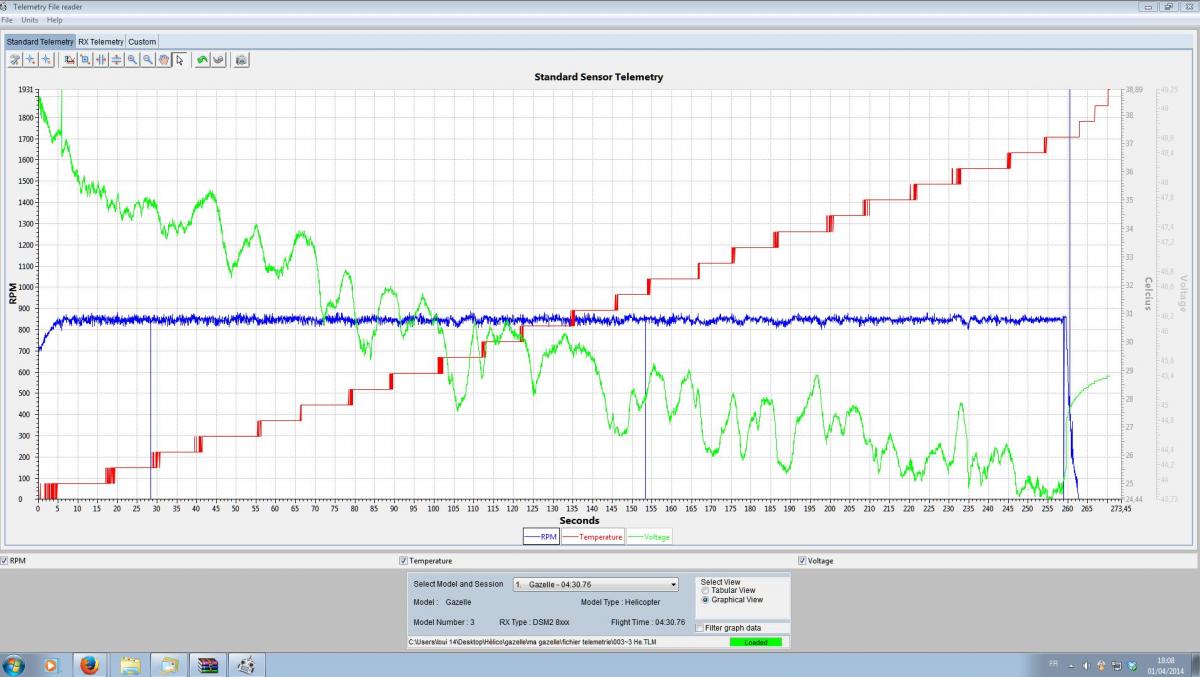

on peu sauvegarder les donnée sur la carte SD et grâce a une donation internet
http://boxhillheliclub.co.uk/wp-content/uploads/2013/04/TelemetryReader.zip
on peu lire les données c'est sympa aussi (mais pas nouveaux .. certains contrôleur en elec le permetent depuis plusieurs années déjà )
et cela donne ceci
post-11085-0-83434000-1396368811_thumb.j
il y a aussi la lecture des données de réceptions .. tension accu .. frame perdus .. pour chaque satellites ça peut être une aide en cas de crash inexpliqué .
la sur mon vol enregistré rien de significatif.
