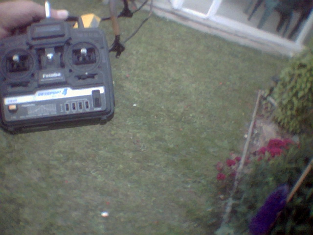

Bonjours tous le monde
j ai un helicoptere a essence deja monté avec le demarreure , pompe a essence , chauffe bougie, telecommande , ...

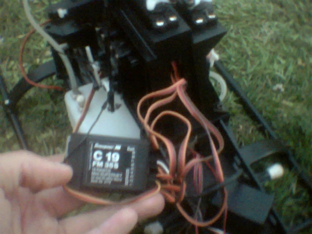

mais le probleme ce st que je sais pas ou brancher l limentation sur mon helicoptere pourtant j ai la batterie.
sur l helicoptere j ai une puce R80 fm sss
sur la telecommande j ai T80 fm sss
en bas a droite de la telecomande j ai 4 bouton haut ou bas
sur l helicoptere j ai une boite avec C 19 Fm 35 S

Tu as l'air en effet complètement nouveau dans ce domaine, je te conseil de te rapprocher d'un club afin de trouver de l'aide.
Tu peux également lire la documentation technique livré avec les ensemble radio et les kits d'hélico.
Un tour sur le web peut également te fournir la notice de la radio.
Si c'est un matériel d'ocase, et que tu ne les possèdes pas, demande au vendeur, il doit te fournir ceux d'origine.
Pour info la radio que tu montres (SKYSPORT FUTABA) ne comporte pas suffisament de voie pour faire voler un hélico de ce type (MOSQUITO ROBBE).
Tu peux lire aussi le dossier technique présent dans l'atelier.
Sinon les 4 boutons en bas à droite servent à inverser le sens de chaques voies.
Et tu as une pale montée à l'envers sur l'hélico...

Salut Kolosse,
Avant de brancher ta batterie, je te conseil vivement de faire verifier ton engin par des connaisseurs.
Sur ta derniere photo, l'anticouple est monté a l'envers ca laisse perplexe pour le reste.
Tu la acheté d'occas ? La radio n'est pas programable donc pas mal de reglages mécanique a faire.
Ne te lance surtout pas tout seul. Rapproche toi d'un club. Tu est d' ou ?
Courage

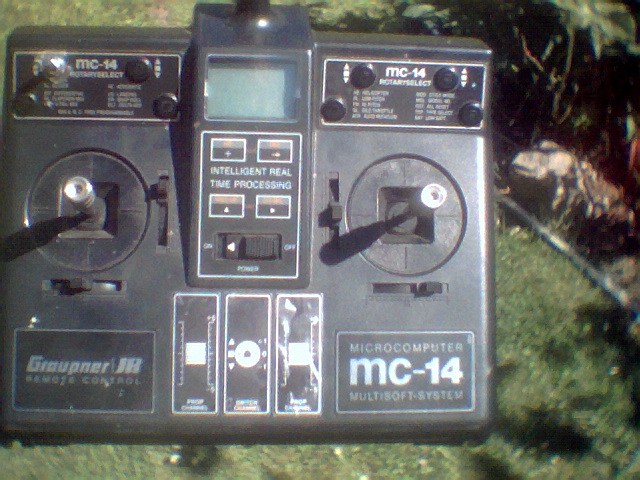

j ai une autre telecommande je metrais des photo aussi c est une c14
avec ecran digitale

ok tu vois tous les petit moteur qui dirige les palmes il sont tous raccordé dans une boite par clipse
et la batterie je dois la branché ou ?
car rous fctionne sauf l alimentation

L'accu de ton hélicoptère se branche sur ton récepteur marqué C19 à l'emplacement indiqué par "batt".
D'une façon générale, le neutre est symbolisé par un fil noir ou marron et le pôle positif par un fil rouge. Tous les neutres sont interconnectés ainsi que le positif. Le signal est véhiculé par un fil blanc ou orange.

Tes "puces" R80 SSM et T80 SSM sont des quartz respectivement de réception et d'émission. Ce couple détermine la fréquence que ton émetteur va utiliser pour transmettre des informations à ton récepteur. Ils doivent être donc appariés, ce qui est le cas pour toi.
Bonne soirée.

Au vue des photos RIEN n'est monté correctement
Les palettes sont a l'envers
Les pales aussi
Les pales AC sont aussi en vrac......
