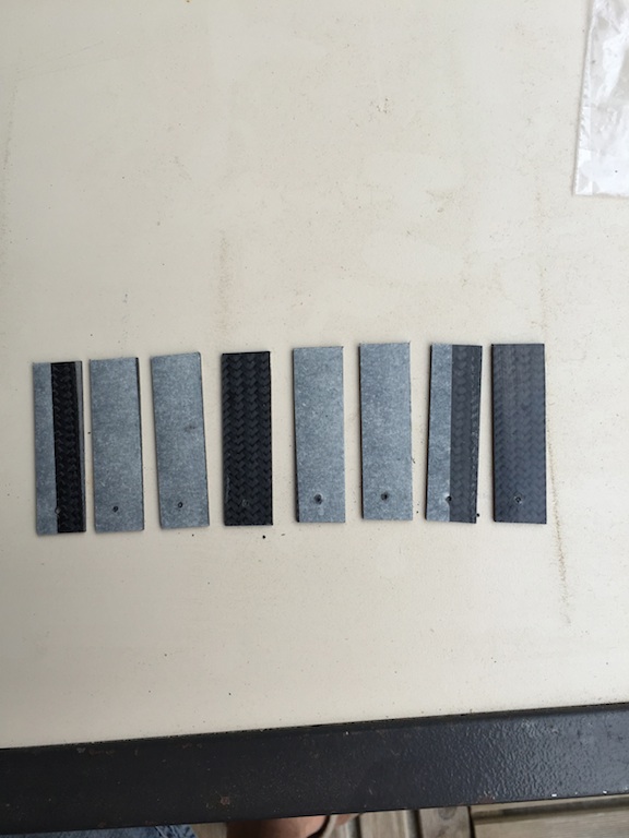

J’ai donc refais les pales de l’anti couple pour avoir plus d’efficacité.
Ce qui se confirme  concernant l’efficacité.
Malheureusement a la suite d’un vol je dois dire super cool.L’axe se casse en vol en faisant un virage à droite assez serré .
L’EC est parti en toupie vers la gauche à deux metres du sol.
Reflexe j’ai coupé la turbine et j’ai réussi a posé sans casse OUFFFFFF !
Voici les deux photos pales et axe cassé
Plus de peur que de mal..... Mais ça fait réfléchir.
Aujourd’hui je reçois l’axe ( merci à William) , je le remonte et je refais de nouveaux reglages en espérant trouvé le bon compromis.

Bonjour Thierry , William t’a donner une explication pour cette rupture d'axe ? contrainte trop importante du à une augmentation de la surface des pales ? es arriver à d'autres ? ou tout simplement pas de bole !! en tout cas , comme tu dis sa fait réfléchir et sa aide pas à voler l’esprit tranquille .
:roll: Alors après analyse lié au démontage , le débattement de la  course du servo venait le mettre un peu en appui ce qui cintrait l’axe en tournant . Il a donc chauffé.
Comme c’est de l’acier tube, il est devenu cassant  et au bout de quelques heures , il a lâché.
J’ai donc réduit la course du servo pour laisser une marge très minime cette mais il ne but plus.
L’avenir nus diras si j’avais raison.
Après je dois aussi dire que , celui qui vole que le week end , la machine a le temps de veillir.
Perso je vole presque tous les jours.Donc l’usure est plus rapide , la elle avait en gros 5heures de vol.
