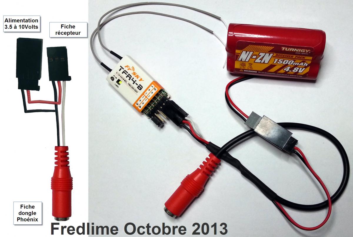

Le système 'HobbyKing' est bien. C'est un simple convertisseur PPM.
Il est nécessaire d'y ajouter un recepteur pour qu'il fonctionne, n'importe lequel.
Cela le rend compatible avec n'importe quelle radio et plusieurs simulateurs sans trop de bidouille.
Mais il est inutile avec du Fasst (Futaba), Phoénix et ce recepteur.
