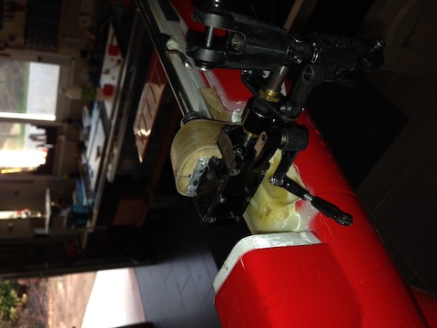

Suite à une rupture d'anticouple, je reforme un support mais est ce que je suis dans la bonne voie ???
Y'a t'il des personnes qui ont eu ce genre de problèmes.
Pourtant ma transmission était parfaitement alignée et centrée. ( Lazer)
Je mettrais quelques photos.
Merci belle journée :cool:
salut, tu as plus de précisions?
J'ai déjà entendu plusieurs soucis avec avec l'a/c de l'écureuil. Sur le site de ciné-scale, il y a une vidéo ou il y a un problème de rupture d'une pièce.
F paduwat (avec un écureuil électrique a eu pas mal de soucis également. :roll:
Pas de dégat au moins? :frown:
En faite c'est un pignon qui à laché dans l'anticouple. Pourtant bien serré, j'avoue ne pas comprendre car la première fois que j'ai voulu démonté l'anticouple, impossible de desserrer le pignon, et  nous avons du le détruire au tour, et remettre un neuf.
Et c'est ce pignon neuf qui lâche sur la vidéo.
Pour les dégâts juste un peu le train tordu. Apparament les couples n'ont pas bougés. J'ai donc réparé et redémonté l'anticouple et j'ai tous resserrer au vert.
Puis après un autre essai en statio, la c'est le support qui a lâché  :evil:
Voici après maintes réflexions et de discution avec jeyf
j'ai refais le support sous forme d'un couple qui traverse complètement  le fuselage en 3 couches de multipli de 5mn plus une 4ème qui verrouille la cloche de l'anticouple.
A sa base perpendiculairement une assise à l'intérieur du fuselage et de mème au dessus . Le tout recouvert de résine et de plusieurs couche de 80 Gr.
Si ca casse c'est la outre de queue qui lâche :razz:
Non sérieux j'espere pas. :cool:
Je vous tiens au courant.
