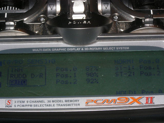

j'ai une pcm9x et je pense que ça doit être à peu prêt pareil
pour ton gyro tu va dans Gyro sens
en haut à gauche si c'est marqué INH (inhibé) tu vas dessus tu clique et tu met soit:
-RUDD D/R: là tu pourra programmer deux valeurs de gain sur l'inter de dual rate de l'anticouple. par exemple si tu veut soit voler en mode normal ou alors conservateur de cap, il suffit de basculer cet inter.
-AUTO: là tu peut programmer 4 valeurs de gain.
pos 0: xx% courbe normal
pos 1: xx% courbe idle 1
pos 2: xx% courbe idle 2
tout en bas à droite tu as hold: pos 0, là tu peut choisir en cliquant dessus pour mettre pos 0 pos 1 ou pos 2 ce qui correspondra au gain de ta courbe d'autorot, tu aura le pourcentage programmé dans pos 0...

tu vas dans list, tu choisis GYRO SENS, va sur INH et selectionne : RUDD D/R, puis sur Pos.0 tu mets 80% et sur Pos.1 50%.
essaye voir, et si ton héli à tjr ce comportement zarbi, ton problème vient d'ailleur.

J'avais aussi un soucis pour le gain de mon 401 avec cette radio (X9303 mais en 2.4 Ghz) et un récepteur en 6 voies (Pour bénéficier du GYRO SENS en AUTO il faut connecter
le gain sur Aux 2 cad voie 7)
Résolu avec :
Le gain du 401 sur la voie 5
Dans Device Sel pour GEAR -> j'ai mis RUDD D/R
Pour les ATV de la voie 5 (GEAR) -> + 65 (Inter poussé) et - 22 (Inter tiré vers soi)
Pour GYRO Sens -> RUDD D/R (et j'ai laissé les valeurs que j'avais avant soit Pos 0 -> 75
et Pos 1 à 25)
En sachant que chez JR les valeurs de % sont diff de chez Futaba
(Au cas ou sur Helifreak le 1.44 est expliqué en détail)
le + 65 te donne -> 65 - 50 = 15 * 1.44 = env 22 de gain en HH pour le 401
le - 22 te donne 22 * 1.44 = env 31 de gain en mode Normal pour le 401
Ca fonctionne aussi bien qu'en passant par le menu Gyro
