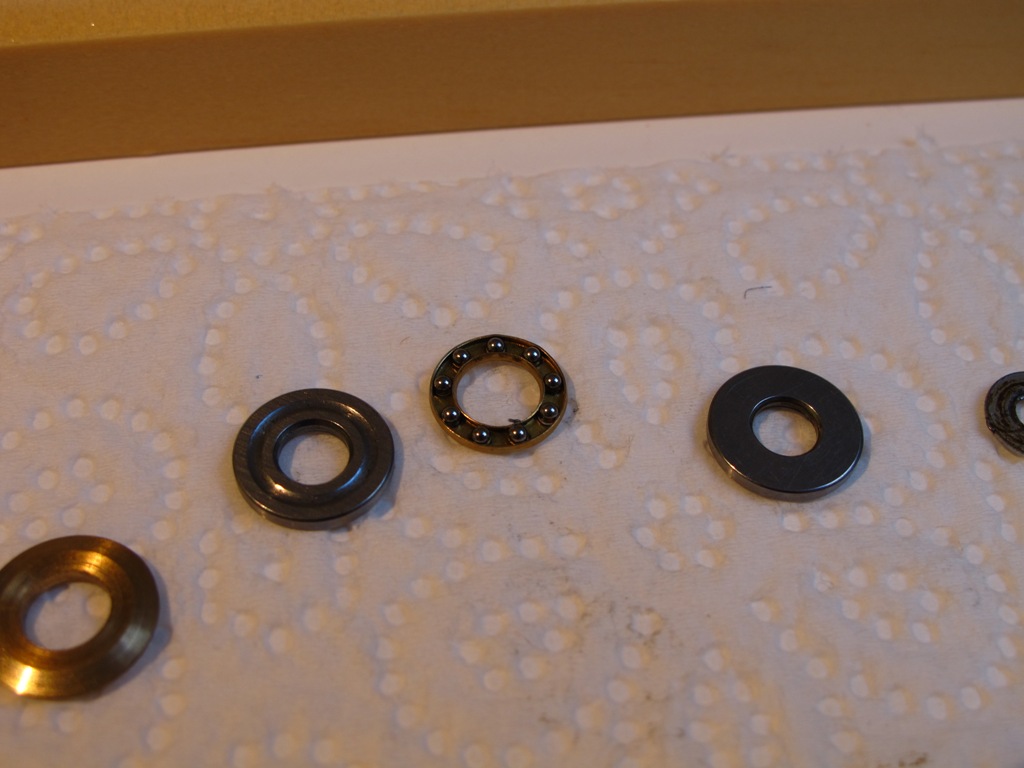

Je n'ai rien trouvé de précis concernant le sens de montage d'un thrust bearing de pied de pale, entre la partie cuvette où il y a les roulements et celle plus plate où l'on voit qu'une partie de la sphère, laquelle se met vers l'extérieur du pied de pale ?

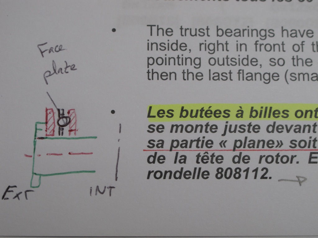

En regardant sur une autre notice (Exellium 500), il à effectivement un sens de montage pour les cages à bille, qui doit être montée avec sa partie plane dirigée vers l’extérieur, afin de retenir la graisse malgré le régime de rotation. Sur la pièce jointe, tu as le sens de montage de 3 éléments, les deux bagues et la cage à bille.
J’espère que cela va pouvoir t’aider dans ton montage.
helifan
La graisse est un bon moyen mémo-technique pour se rappeler du sens de montage de ce flasque.
Mais le choix de cette position c'est sa zone d'appui (Face plane sur l’extérieure).
1287112872
Si on inverse, avec la force centrifuge, on risque de dégrader rapidement le flasque et coincer les billes.
C'est également vrai pour les pieds de l'anti couple.
Fred.

malgré que je me prenne souvent la tete pour un rien sur le montage / réglage, je me suis jamais pris le chou pour ça , jamais eu de doute à ce propos
il faudrait que je démonte pour être certain mais il me semble de mémoire qu'il y a une gorge léééééégèrement plus profonde que l'autre sur l'in ou le out , c'est minime mais visible
j'ai toujours mis la partie "bille plate" contre la moins profonde et l'autre de l'autre coté
du coup ce post m'aura au moins fait penser qu'il serait vraiment temps que je démonte pour faire une maintenance et vérif de l'axe et de touts les composants des PdP
ça fera pas de mal de vérifier l'état de tout ça après près de 200 vols cet été , de nettoyer et d'y remettre un coup de graisse ....
Deja de quoi parle tu exactement car si ce sont des coupelles c tjrs celle dont le diam interieur est le plus grd vers le.hub et l'autre dont le diam interieur est plus petit vers l'extérieur.
Ensuite pour la coupelle a billes perso je l'ai tjrs mise avec la gorge vers l'intérieur et la rempli de graisse. Apres le plus important est de respecter le sens des flasques genre sur align ils sont ecrit in et out sur mikado il y a une petite croix etc...
