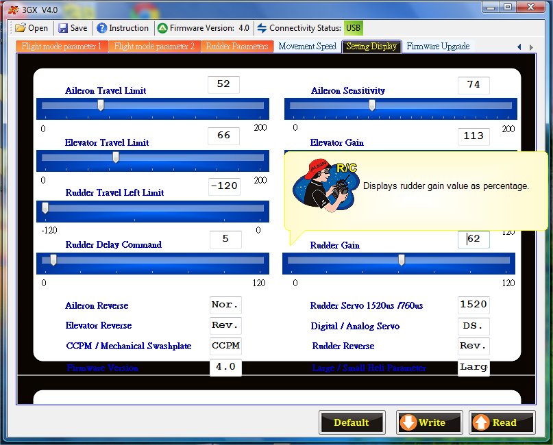

Salut à tous,
L'anti-couple est stable des deux cotés suite à l'augmentation du gain dans la radio. Après avoir asservi un potar sur radio, j'ai pu régler le gain en vol.
Après ce vol, le  gain sur la radio était à 108%. Vu cette valeurs j’ai voulu regarder dans le 3GX et là j'avais  62% (valeur plus correct).
Il ne serait pas là notre problème, un décalage de % entre la radio et le 3GX.
Regardez votre gain dans le 3GX pour voir si vous avez aussi ce décalage.
