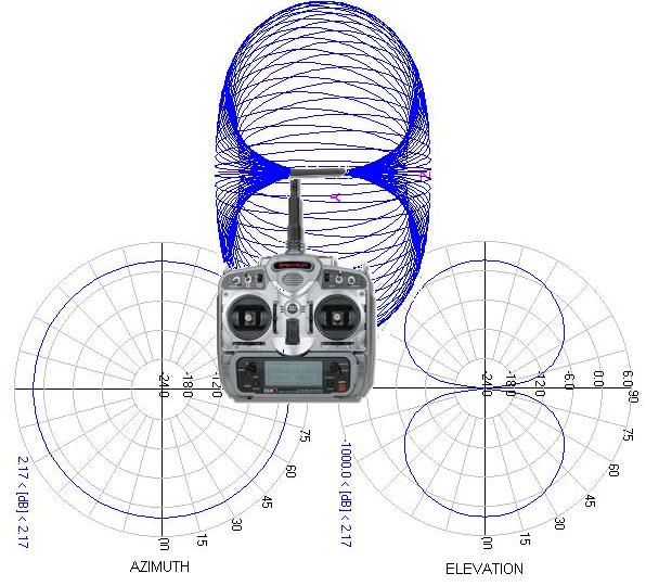

Les antennes double c'est:
En 2.4ghz, la propagation de l'onde l'onde se fait sous la forme d'une pomme.
En haut et en bas de l'antenne il manque du signal
Tant que le modèle est hors de cette zone pas de soucis, quand il rentre dans la zone où le signal est plus faible on peu avoir une perte de réception (cela dépends de pas mal de chose, tels que la distance, les parasites qui pourraient rendre le récepteur moins efficace, un masque comme une masse de carbone ou de métal ect)
C'est pour cela qu'il est conseillé de pencher l'antenne pour que le modèle ne soit pas piloter par la pointe de l'antenne mais par la partie laterale de l'antenne.
Comme en vol il est difficile de bouger l'antenne on obtiens deux cas:
(attention, je le répète, c'est imagé, c'est pas si simple que ça, le signal ne chute pas d'un coup dans la zone d'atténuation, il perd de la puissance petit à petit...)
Toujours en schématisant, si l'antenne est coudée vers le haut, et que vous faite une montée plein pas
à une certaine altitude le recepteur peut se trouver en limite de reception et perdre le signal...
Dans l'autre cas, avec l'antenne horizontale c'est si on part vers la droite ou la gauche
L'idée de spektrum et des autres fabricants a été simple...
mettre deux antennes une horizontale et une verticale comme ça les deux "donnuts" d'émission se superposent et on couvre ainsi toute la zone...
Au lieux d'avoir une pomme ou un donnut on obtiens une belle sphere...
Les antennes sont donc électronique, amplifié et moulées dans le plastique...
C'est nickel (spektrum sur les DX10 DX18 et DX18QQ, les premieres futaba à utiliser ça etaient les T6J, maintenant presque toute ont cela)
