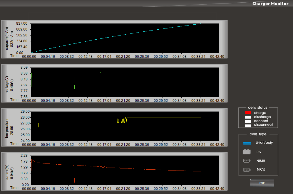

J'ai essayé de la charger en mode charge et le chargeur a accepté la batterie. Seulement, par peur d’abîmer la batterie, j'ai arrêté la recharge au bout de 40 minutes. N'y a-t-il pas de risque d’endommager la batterie ?
Voila les courbes de charge :
D'avance merci
Thomas
Rien d'anormal sur le graphe d'après mes connaissances.
1-/ Tension stable a 8.4 volts. C'est le circuit interne et le chargeur qui stabilise a cette tension (2 x 4.20 pour une lipo).
Elle ne doit pas dépasser cette tension si tu surveilles. Entre 8.4 et 8.45 je dirais, grand max !
Au delà 8.5 volts c'est le début de destruction d'une lipo et il y aurait une anomalie.
2-/ Courant qui chute. Là encore, c'est normal en charge LIPO.
Le courant doit descendre jusqu’à 0Amp (ou presque) et le circuit de protection devrait couper la liaison est faire croire au chargeur que la Lipo a été déconnectée.
Ou autre symptôme en fonction du chargeur.
Si ton accu est a 8.35 à 8.40Volt sur la radio, il est plein.
C'est une 2800 avec un courant de charge 2A maxi (spécification sur étiquette).
Je te conseil une charge a 1.5Ampère, cela préserve ta lipo, il faudra compter 1.5h à 2h grand maxi de charge pour atteindre la pleine capacité de l'accu.
Les contres indications :
Certaines radios ne sont pas prévus pour une LIPO est ont un régulateur de charge interne pour NiMH.
Cela peut perturber le chargeur et limite le plein remplissage de la lipo.
Si tu as 8.35 à 8.4 volts en fin de charge, c'est bon, sinon, il faudra recharger en connectant ta LIPO directement au chargeur.
Dans tout les cas, il faudra surveiller la chauffe de la LIPO, et ouvrir le couvercle radio.
Surtout au début, mais c'est une consigne que je conseille systématiquement avec cette technologie d'accu.
Fred.
