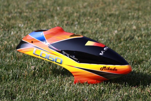

d accord que la couleur va être merdique en vol et c est une certitude.
pas besoin d avoir voler avec pour en être sur.
j ai eu beaucoup de machines différente dans beaucoup de marques et les bulle de ce style ne se voie pas,on voie une masse noire et pas la déco

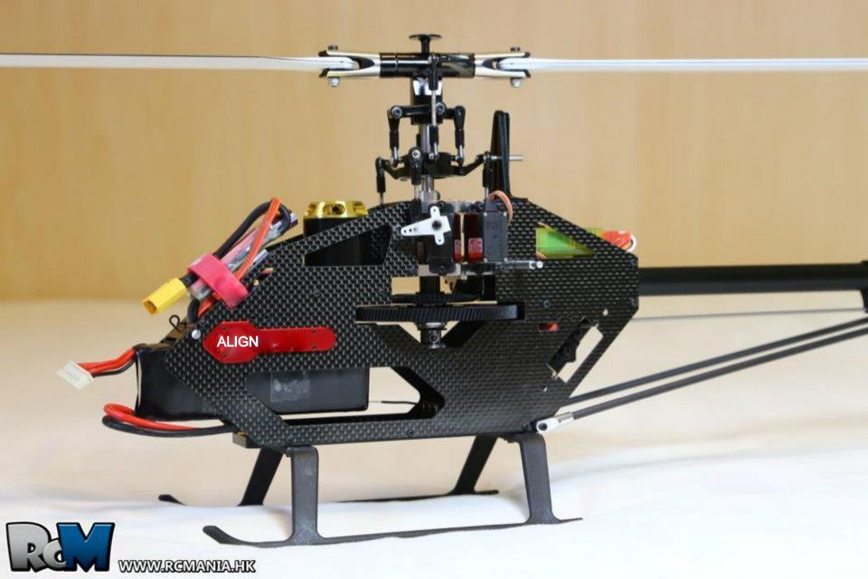

Il se ressemblent, mais aux entournures les choses ne sont pas si claires.
Qui a sorti le premier un 450 3d à torque tube. Le train monobloc du gaui ressemble à un copier coller de train de T450 non? En même temps la seule vraie différence entre un 450pro et un 450L est la batterie qui passe dans le chassis sur glissière, align a fait pareil pour le 600 il n'y a pas si longtemps (c'est l'habitude d'Align d'agrandir et réduire ses design). Finalement c'est un setup très proche du 700e DFC. A part cette modification qui entraine logiquement la remontée du controleur, ça reste très proche d'un 450 pro.
Encore une photo ou on voit un peu mieux comment il sera fait.
J'aime de moins en moins.
- Batterie en bas (centre de gravité qui descend (partiellement compensée par la montée du moteur, mais 200g descendent et 90g montent....)
- Chassis plus large
- Plein d'incrustation de plastique dans le chassis.
- Batterie sur rail
Les inconvénients :
- Ce qui marche sur une grosse machine ne marche pas forcément.
- Fini le chassis 100% incassable du 450 pro.
- Fixation de la batterie moins simple et qui n'apporte absolument rien. Franchement qu'est ce qui n'allait pas avec la batterie en haut? Elle tenait bien, elle était ultra simple à fixer et elle était mieux protégée.
