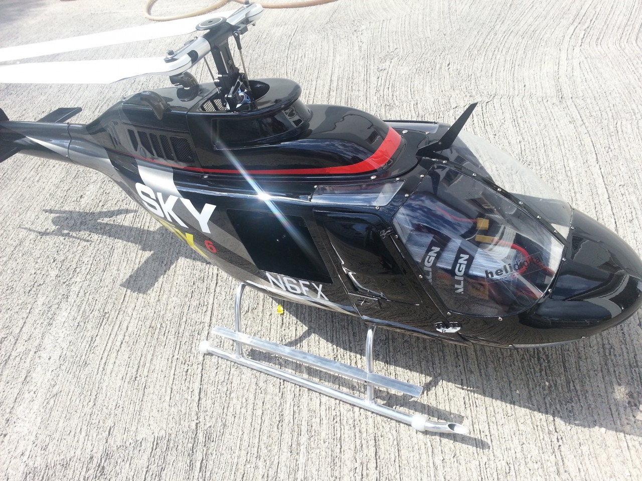

fusselage jet ranger fox pour trex 600 esp a cardan !

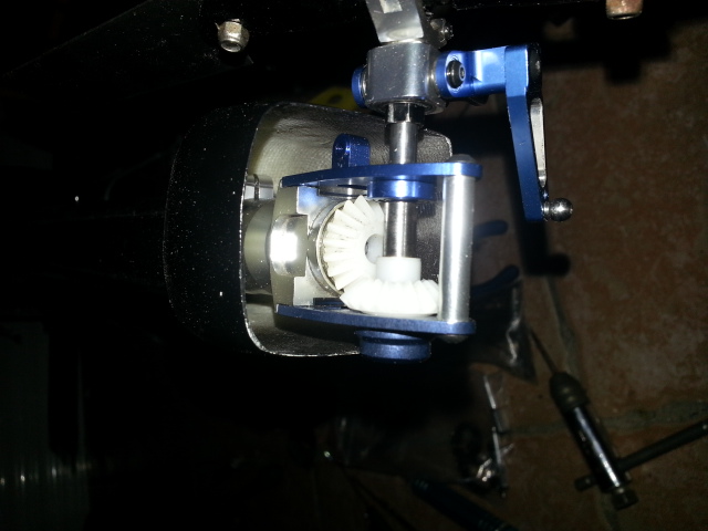

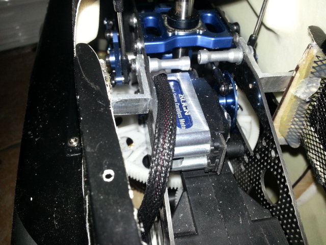

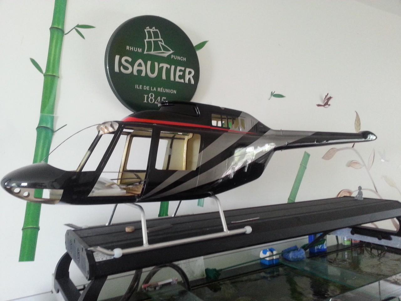

Bonjour a tous ; je suis en train de monter mon 600 esp de chez align dans la maquette jet ranger fox de héliscale ! Le probleme est que dans la notice il te dise pour un montage trex 600 esp dans le jet ranger fox prevu pour trex 700 e et 600e ! Il a juste a monter un tube de 700 sur le 600 esp ! Mais mon probleme est que le cardan 700 e tombe cour pour la modif du 600esp ! Es ce que quelqu un peux me dire si il a couper un morcaux sur le tube 700 ? Si oui ! De combien cm svp ? :doh:
je pense qu'il faut d'abord vérifier ton implantation sans le tube de queue, c'est à dire que tu places la méca principale au bon endroit, tu mets en place le torque (sans le tube de queue) pour voir si avec le boitier d'ac tu tombes comme il faut ;)
si c'est bon comme ça, il te reste à ajuster le tube de queue :)
BB

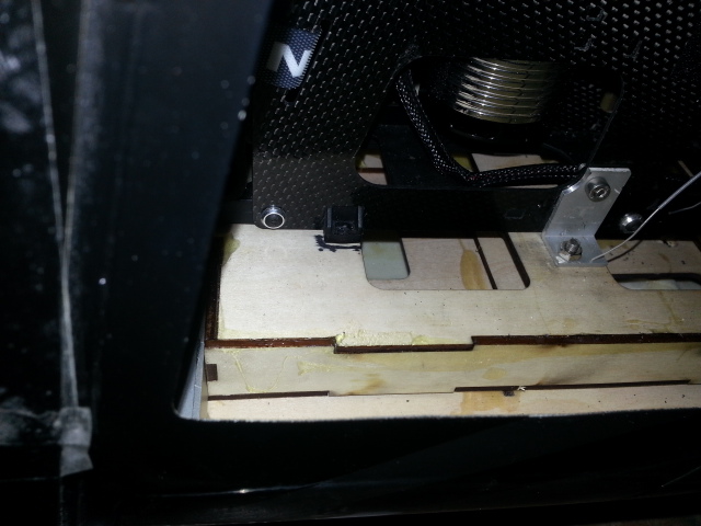

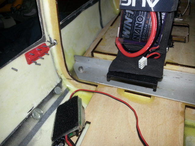

:dance: Slt , bon aujourd hui j ai une modif au nivaux de la platine qu on fixe l helico dessus ! Donc j ai reculer les cales en balsa de 1,5cm et la sa devrait etre bon ! Tube de queue couper de 1,7cm et la sa passe juste ! La il me reste a percé pour le boitier anticouple ! Je vous tien informer pour la suite ! :dance:
