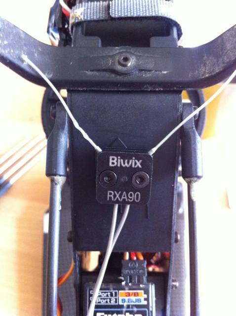

Soignez votre réception avec le "Biwix RXA90"
cher pour tout ça, je pensait que c'était un module électronique qui amplifie ou autre truc délirant...
Perso j'utilise de la gaine plastique que l'on trouve pour les commandes des avions, deux bouts chauffés et pliés à 45° puis collés ensemble, cela forme un Y a 90°, les antennes passés dedans et proprement fixé c'est simple et propre.

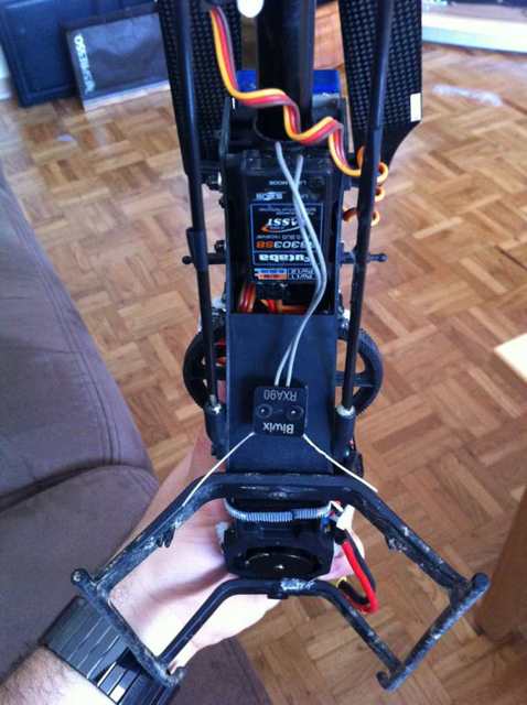

dans la photo au dessus:
-les antennes sont l'une contre l'autre et seul la dernière portion des antennes sont à 90°, on reduit donc la surface de réception efficace par 4...
-les antennes sont à 90° certes...mais dans le même plan...Si l'helic arrive sur le dos, et queue vers l'avant, le corps de l'helico masque une grosse partie des antennes...
donc pour moi c'est pas ce qui se fait de mieux pour optimiser quoi que ce soit...
Eventuellement, placer ce petit truc plus prêt du récepteur pour avoir dans antennes plus longues.
Après ce n'est q'un bout de plastique et deux vis...il n'y a pas d'électronique dedans...
Donc ça ne sera pas plus ou moins efficace qu'un bon placement d'antenne, et quelques bout de double/face....

Je fixe les deux antennes croisées à 90° directement sur le récepteur avec du double face, le récepteur est à 5cm sous la bulle carbone du fuselage Gracy, châssis carbone, pales carbone qui tourne au dessus, et je n'ai aucun problème de portée...
Bref, j'ai plusieurs récepteurs et si je devais mettre ce RXA90, ça me couterai une fortune pour pas grand chose, autant m'acheter une paire de pales...

effectivement...
j'ai rien dis :oops:
je viens de démonter un R917FS que je suis en train de depanner...
le fil futaba est comme ceci:
pour l'histoire des 90°:
Par exemple, si vous mettez une antenne qui part vers l'avant dans la bulle, et une autre à 90° vers le bas
Vous aurez en permanence une antenne dans le flux d'onde...
Le tout c'est d'avoir les antennes sur deux plans différents en +
Comme ça si une antenne est dans le creux de réception, l'autre sera dans le flux
Sur les dernières radio comme la DX18 ou la T14 ils ont mis directement deux antennes d'émission, une horizontale et une verticale...
L'avantage d'avoir de longue antenne, c'est justement de pouvoir les déportées, qu'elle ne soit pas dans la même zone de réception...
comme pour les satellites spektrum. Si on les colle au double face sur le récepteur, ça ne sert à rien...
