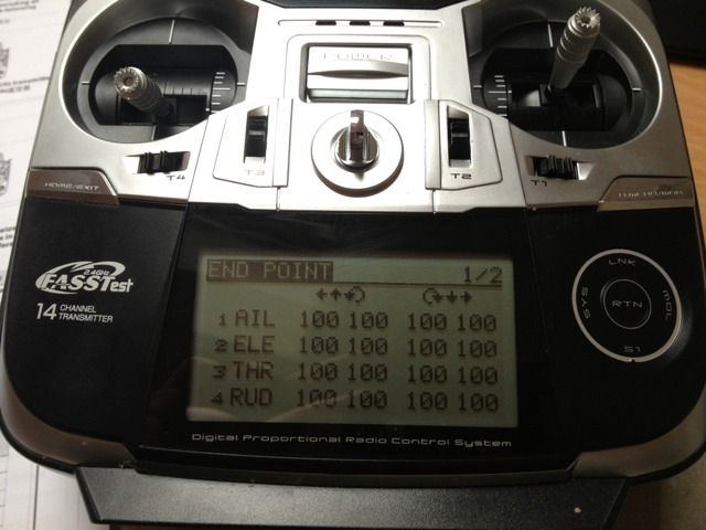

1) End point : J'ai 4 valeurs sur ma TC et le manuel m'en donne que 2. Dois-je laisser le 135% d'origine ou tout mettre à 100% (voir photos)

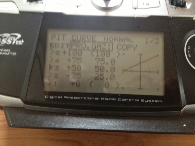

2) Pitch curves : Ceci me paraît bizare, pas de pas négatif en Idle-up ?

1- Laisse les valeurs 135%, les valeurs des ATV à prendre ce sont les 100% (2ème et 3ème valeur sur l'écran de la T14). Le 135% est là pour le débattement maxi quand tu as des mixages entre les voies...n'y touche pas.
2- Qu'est-ce que tu appelles "pas de négatif" ? Règle ton pas sur idle up (débranche le moteur) avec la courbe 0-25-50-75-100 et règle le 0°au pas avec ton manche au milieu (50% de ta courbe). Avec ça, tu va avoir une courbe de pas symétrique genre -11°. 0°. +11°
Ensuite, tu règles ta courbe de pas en Normal avec 44-52-74-84-93 tu devrais avoir à la louche -2°.1°. +9°

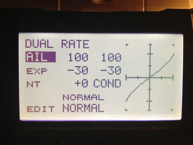

3- L'expo, il faut le régler des deux coté du manche - 30 à droite et -30 à gauche.
Dans le tableau, il te disent juste qu'il faut 0 en normal et -30 d'expo en Idle-up.

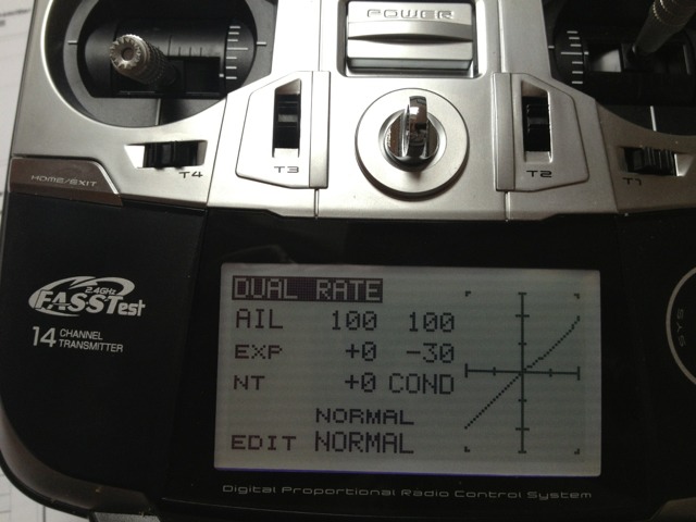

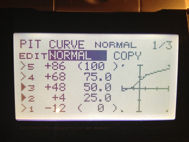

C'est bien ce que je pensais, Idleup OK selon tes réglages. Pour le mode normal, pas trop compris ta conversion mais cela me donne ceci, tu confirmes ?
Pour l' EXP, voici ce que cela donne, tu confirmes ? Faudrait pas descendre un peu le 100% (réglé à 70% sur mon 550) ?
Au fait c'est quoi cette correction de -30% ?
Oui, je confirme, la courbe de pas en Normal est bof-bof mais conforme à ce qui est marqué dans la notice.
Pour le -30% d'expo, c'est pour l'idleup, pour calmer les réactions autour du neutre sur le cyclique.
Tu peux baisser le D/R à 70% sans expo pour le NORMAL, et D/R 85% expo -30 pour idleup au début (histoire de ne pas être trop nerveux).
