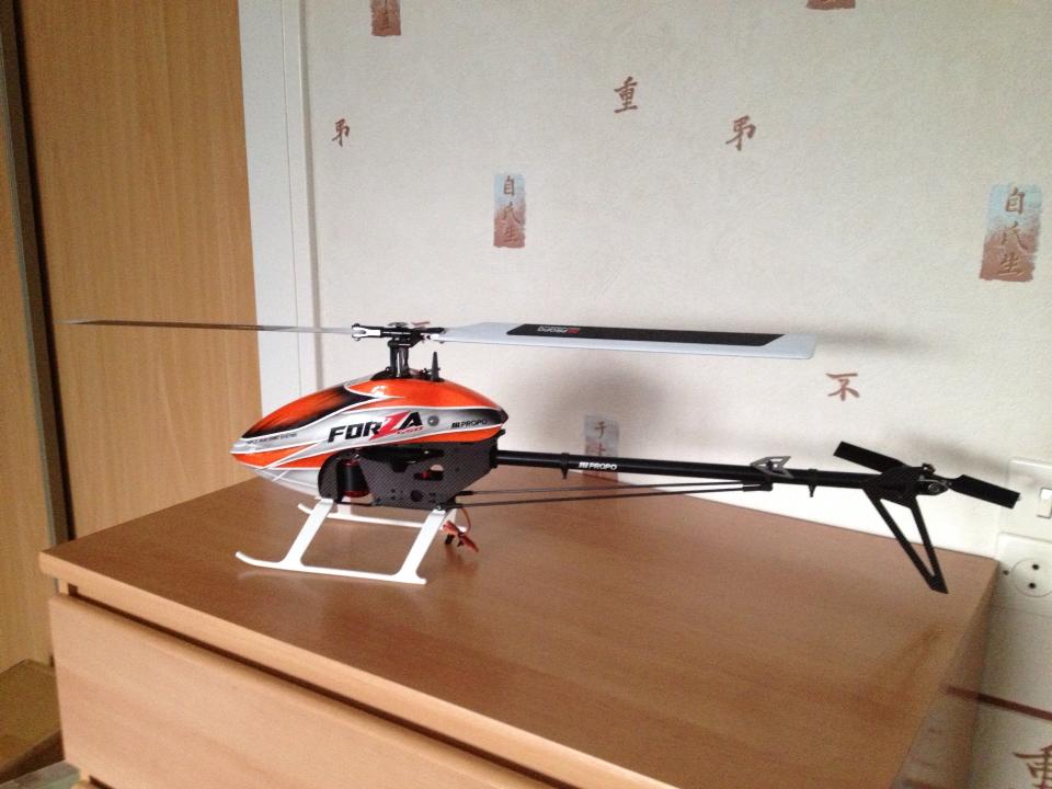

Aujourd'hui c'est un grand jour ! Le 14/05/03 à 10h30 pour être exacte. Un objet JR est venu frappé la terre...
Mon JR forza 450 après avoir fait le tour de la planète est venu ce matin se poser devant ma porte. :lol:
Une bien belle surprise. :dance: :handgestures-thumbupleft:

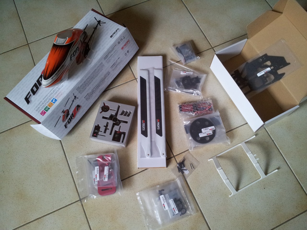

Une machine au top. Oui oui je suis complètement fan. Je vous assure ça respire la qualité dès l'ouverture de la boite...

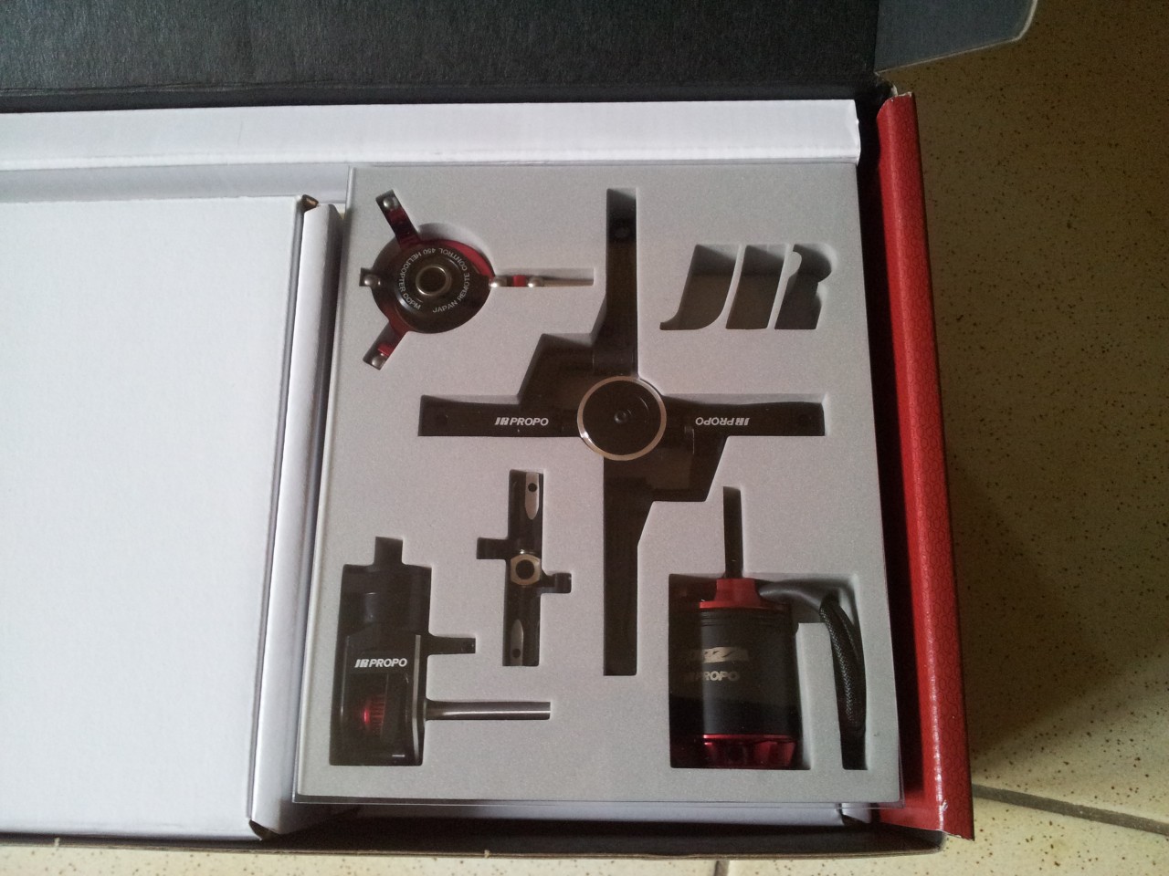

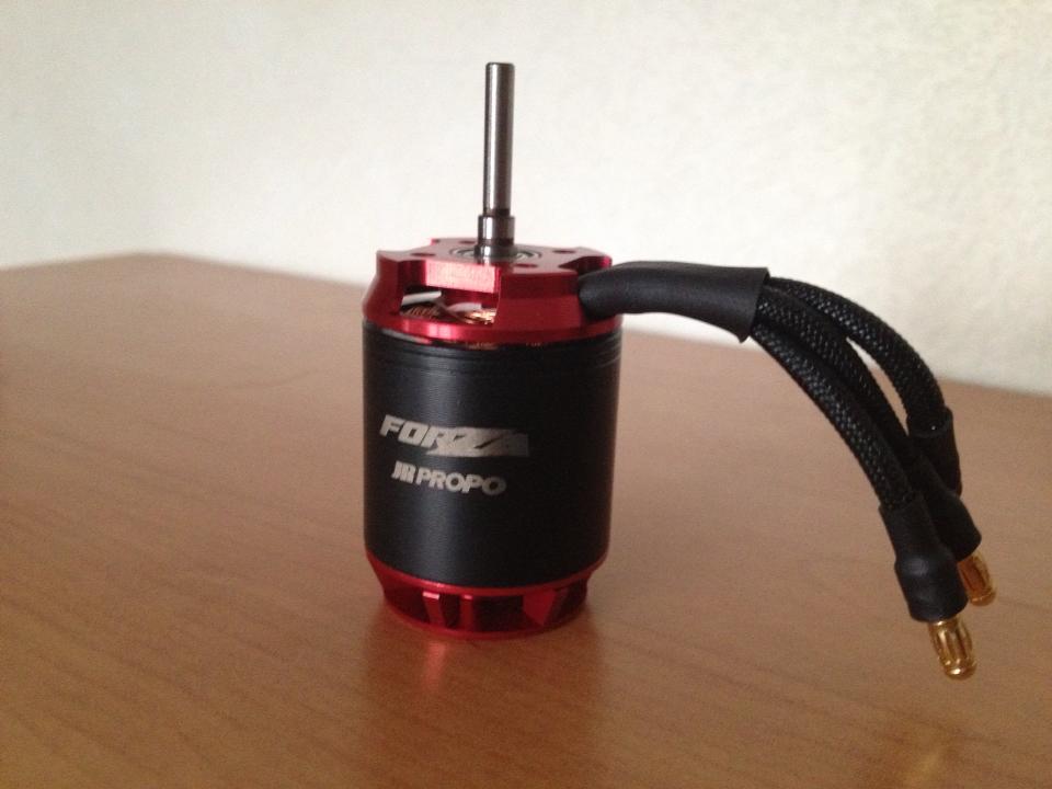

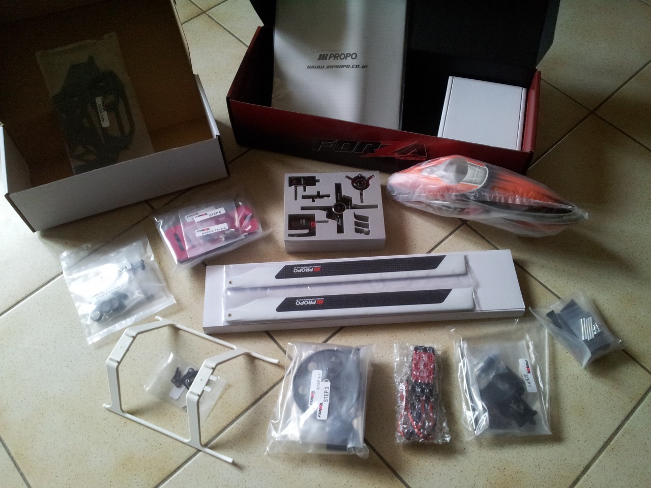

Voici ma version reçu : Le kit + ESC + moteur.
Il sera équipé de 3x mks DS95 + 1 mks DS95i + Module Ikon FBL (brain). Autant dire une super config.
En lipos du Gens ace 4S 2200 mAh 35C + certainement du 3S aussi. Avoir selon les futurs test.
Je crois qu'il ne va pas rester en 325mm longtemps... Hop à la recherche de super pales en 350mm.

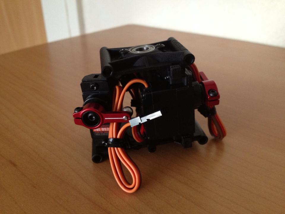

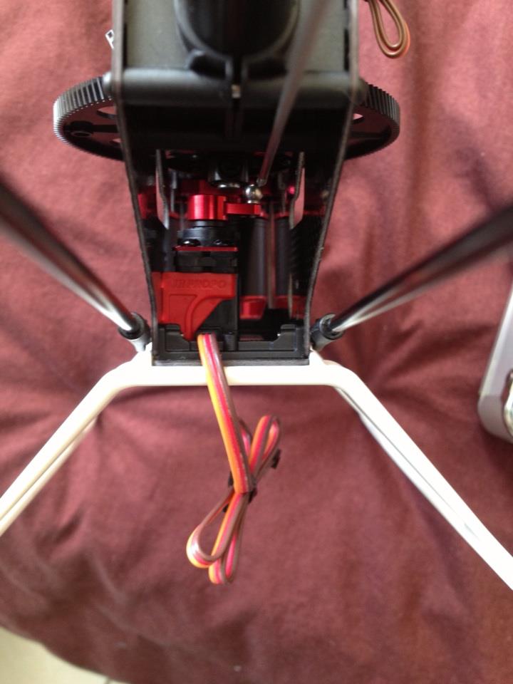

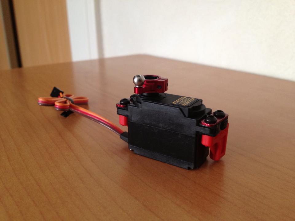

J'ai une petite question concernant le servo d'ac. Est-ce que le tient est bien à plat, ou est-ce qu'il est un peu ' bancale ' sur la droite ? J'ai serré légèrement les supports servos ( Orange ). Puis après çà s'adapte automatiquement à la méca en vissant.
Pensez à démonter entièrement les pièces déjà assemblées !
Heureusement que j'ai démonté toutes les pièces. (Ce que je fais toujours sur n'importe quel kit.)
Car pas de frein filet. :? JR ne déroge donc pas à la régle.
Du coup la maintenant je suis sûr ça bougera plus. ^^
Fab si tu me lis. ;)
Étonnant... moi j'en ai sur le Swashplate...

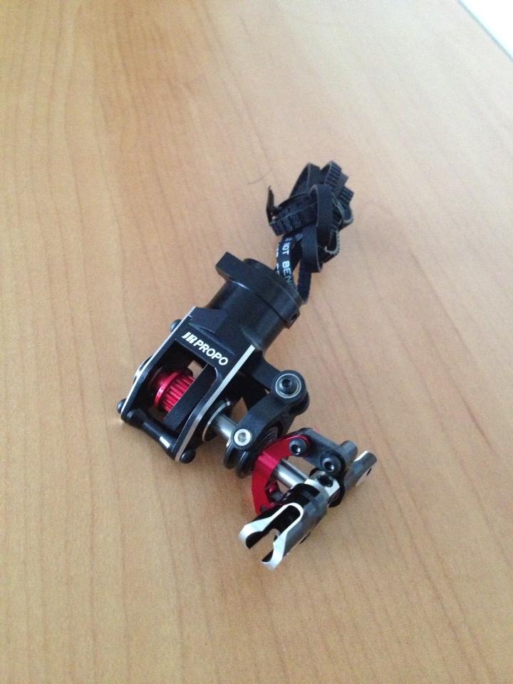

Pour le point dur... Je l'avais aussi. J'ai trouvé d'où çà vient...
Il faut que tu desserres les vis qui permettent le mouvement des pieds de pale ( celles qui relient coulisseau + pieds de pales ). Tu resserres sans forcer... Le frein filet fera le reste ;). Serrage trop fort donc çà compresse la sorte de bielle contre le bitonio du pied pale et c'est ce qui provoque ce point dur ;)
