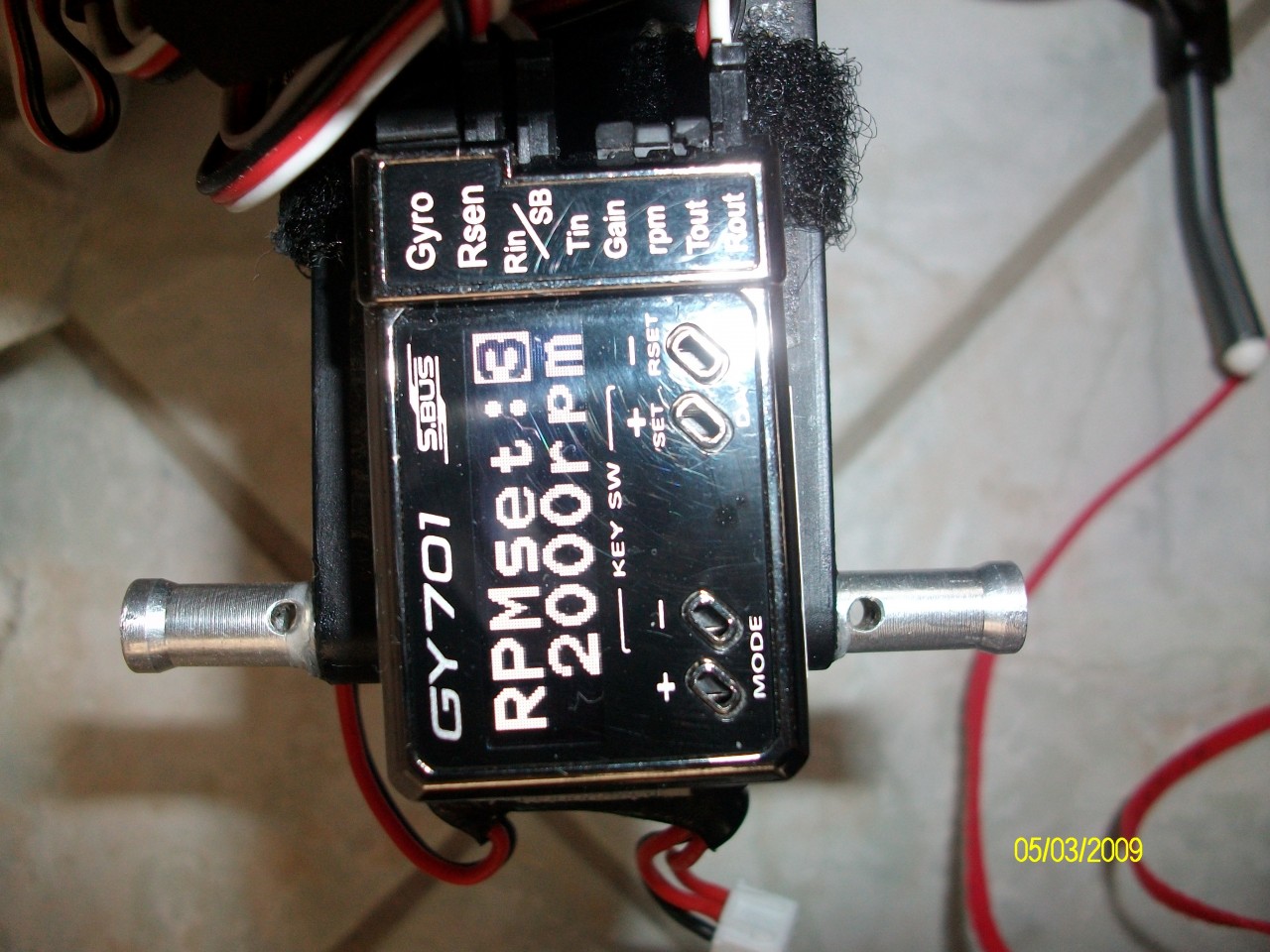

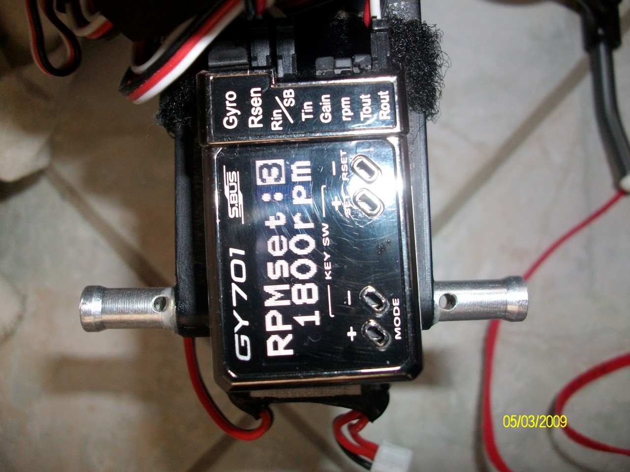

voila j'ai programme sur mon gy 701 , 1800 tour/min donc je vole tranquille je passe l'ildelup j’enchaîne les renversement les piros tous ce passe bien

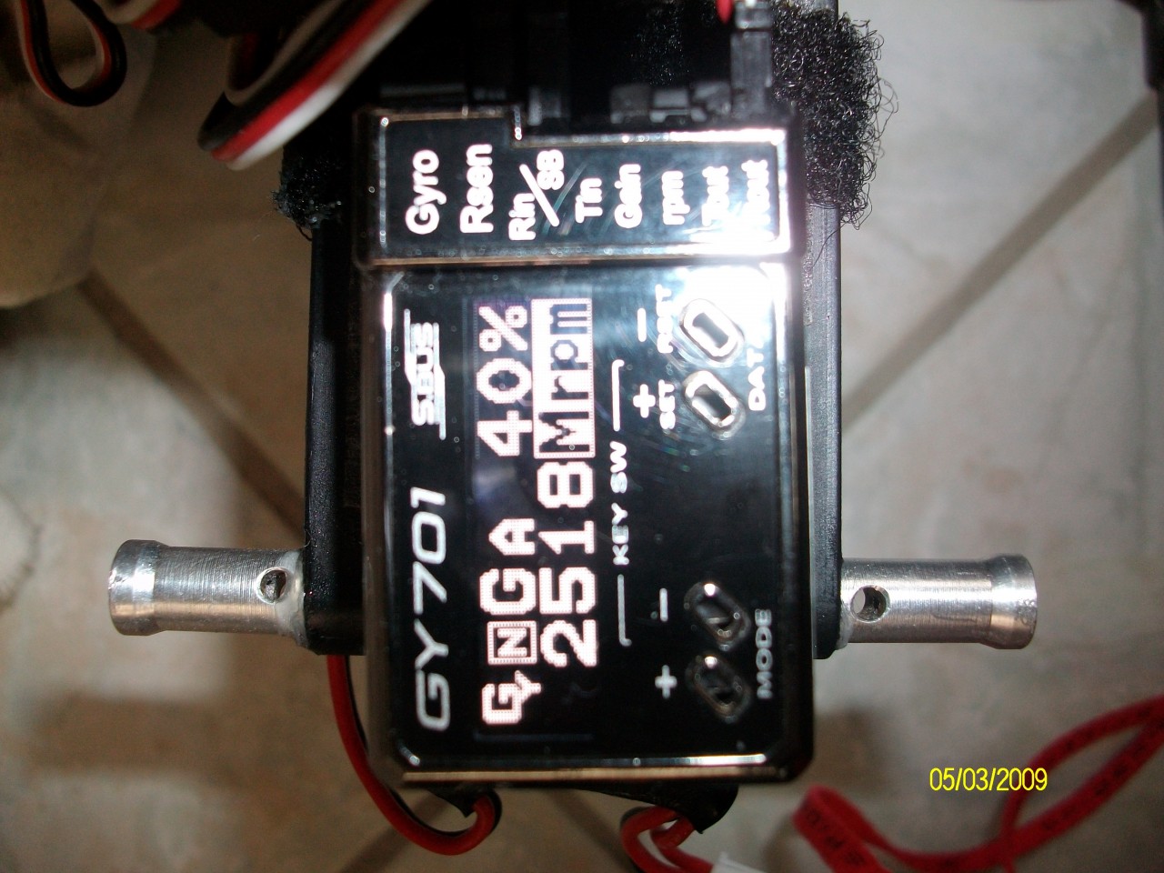

ensuite je regarde la valeur maximum enregistré et la je vois 2546 tour/min pourquoi j'atteint les 2500 tour alors que j'ai régler a 1800 merci

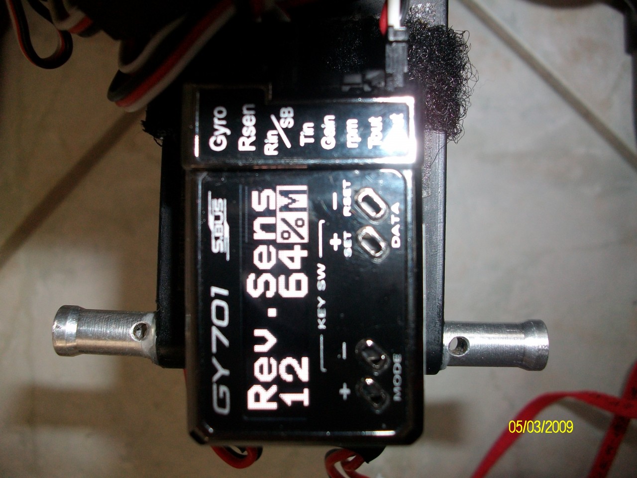

le pourcentage de sensnibilité ? 63
donc quand j'actionne l'ildelup (1800) c'est marqué off et quand je passe l'ildelup 2000 c'est marqué on mais je les pas tester en vols

bon j'ai essayer alors j'ai mit une courbe a 28 % pour voir si le regu ce met bien en route et bien soit il ne fonctionne pas soit 1800 tour c'est vraiment très peut
j'ai enlever le governor et j'ai mesuré avec un compte tour a combien je tournais sur une courbe a 70 % sa me donnait 2280 tour donc quand c'est une courbe a 28% sa peut pas donner 1800 tour
et j'ai remarqué sur l’écran d’accueil que quand je passe l'ildelup de 1800 tour sa marque "off" et après sur le l'ildelup 2000 tour sa marque "on" pourtant sur tous les autres réglages c'est marqué on et même sur ma radio

pourquoi une courbe a 28 % car pour voir si le régue s'enclencher bien mais je ne voyais pas qu'ils s'enclencher seulement a 70% des gaz ce qui expliquent les 2546 tours
