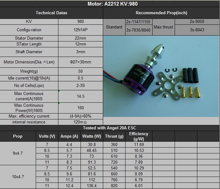

Bonjour tous le monde, je suis actuellement en train de faire un transfert de matériels d’un Quadri 330 vers un autre de taille 450.Donc mon problème c’est que je flanche sur le choix des hélices, je vous ai mis les caractéristiques des moteurs que je ferais fonctionner en 3S et le poids du Quadri fait batterie comprise 1043g, si j’arrive à être aussi précis c’est parce que le tout est déjà monté à part les hélices. Je souhaiterai donc avoir des hélices qui soient d’un bon rapport qualité prix pour un châssis de 450.
:roll: Et les hélices bipales ou tripales pour le 450 ??? :D Quelques liens seront les bienvenus.
:) Merci d’avance à tous pour vos réponses.
