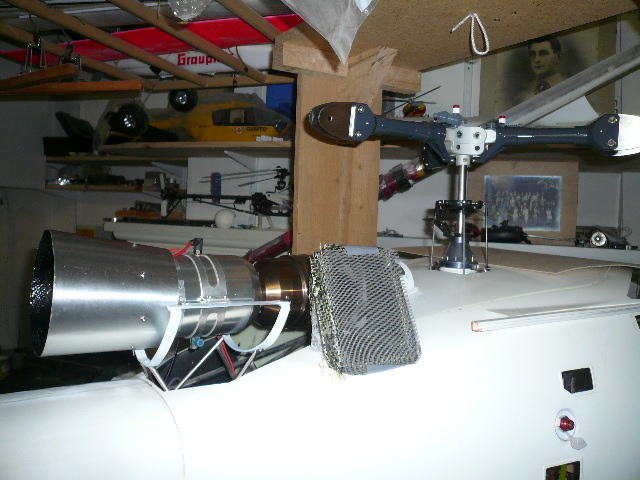

les accus tous en Ni mH sont tout à l'avant du plancher ( 2*9000mA/h 6volts=1.5 kgs pour l'emcotec, 1*5000mA/h 7.2volts=0.6kg pour la turbine, et 1*2000mA/h 15volts=0.3kg pour les auxiliaires). En gros, par rapport à des LiPo je pense avoir déjà 1.5kgs de lest en moins à mettre, et à la lecture des avis sur le forum, il en faut du plomb!
J'ai fait les feux de position en plomb recouvert d'une feuille d'alu
le support de rétro extérieur est en tubes laiton dans lesquels j'ai coulé du plomb
la vitre du rétro est collée sur un support en plomb

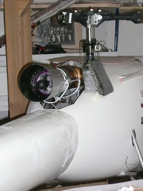

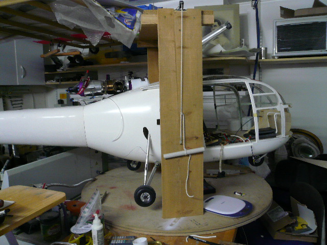

A Tanguy: Effectivement, l'engin à peu près équipé, pendu au portique sur la photo, a encore besoin d'1.3 kg dans le nez. (c'est mieux que deux verres :laughing-rolling: )
Le bilan de santé montre que le poids avec le plein va vraiment tourner autour des 25 kgs fatidiques! Je vais gratter un max de gelcoat le plus loin possible vers l'arrière.
A tous les moustachus: Pouvez-vous me dire quelles sont les tolérances maxis sur la verticalité de l'axe rotor avec et sans le plein pour l'équilibrage? Personnellement je serais tenté de peaufiner le centrage avec le mini de kéro, un peu centré en arrière avec le plein!! Que me conseillez-vous?
En y regardant de plus près, je crois que mon centrage ne changera pas avec ou sans le plein, mes réservoirs étant centrés sur l'axe rotor. Il n'y a que si je pompe dans la nourrice que je vais déplacer le centrage vers l'arrière (je crois avoir compris qu'il vaut mieux ne pas entamer la nourrice!) Je vais donc la centrer pile poil verticale avec les pleins, sauf si je recueille des avis défavorables!! Par contre, un réservoir va se vider avant l'autre, est-ce gênant d'avoir 1.5 kgs de moins à tribord momentanément, sachant que le centre de gravité des réservoirs est à 8 cm environ de l'axe rotor?

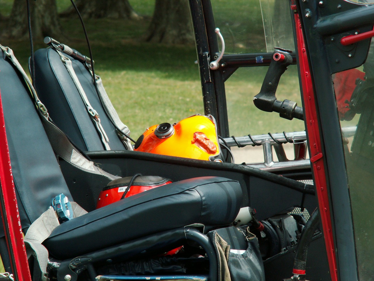

je fouille dans ma boîte à m.... et je tombe sur le rotor de la pompe à essence à engrenages de ma 406 qui m'a lâché l'an dernier ( je désosse tout et je ne jette rien).
ça me rappelle quelquechose, je fouille dans mes photos d'alouette et.....
c'est exactement le bouton de manoeuvre des ceintures de sécurité: diamètre ok à peu près et 10 dents!! Un coup de meule pour l'épaisseur et ça devrait faire!
par contre j'en cherche une autre pour plus tard pour le passager,....... même neuve!! :laughing-rolling:
Si l'un de vous à une source pour la fixation basse du harnais sur le siège ou le plancher, faites voir svp, je n'ai pas trouvé ce détail!

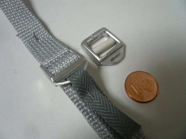

Voici le premier des huit accrochages de ceinture.
Le plus dur a été de trouver une méthode pour imiter à peu près l'aspect moulage de la pièce.
Une petite matrice en acier déforme l'alu, après ce n'est plus qu'une question de patience.post-24865-1380090749,8862_thumb.jpgpost-24865-1380090749,93_thumb.jpgpost-24865-1380090749,9785_thumb.jpg
