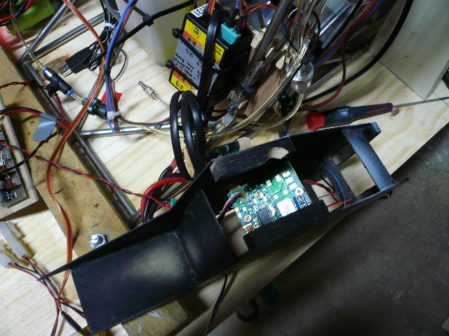

Dernier essai essuie-glace "pour de vrai" avec le module ci-dessous en organe de commande et validation par un inter de la télécommande.
Apparemment pas d'actions parasites sur les commandes, pour l'instant tout va bien (c'est ce qu'on dit quand on tombe du vingtième étage en passant devant la fenêtre du premier!!! :titter: )
post-13409-0-49850000-1394028811_thumb.j
Installé dans le tableau de bord
post-13409-0-55761100-1394028843_thumb.j
En fonctionnement avec la radio
