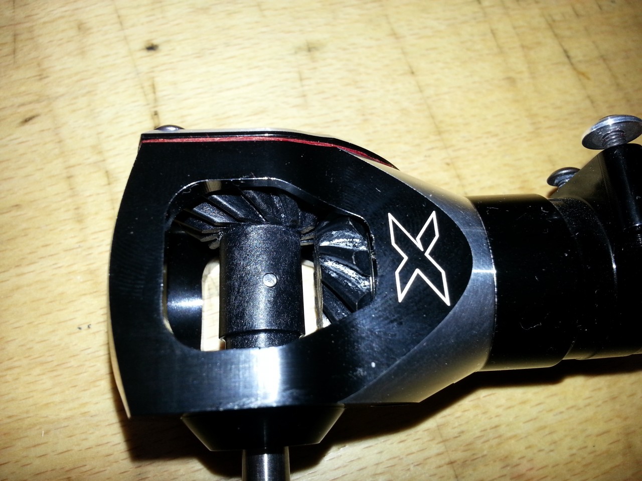

C'est bien ce qui me semblait on ne peut pas voir la zone indiquée sur ta photo:
En tournant l'anticouple à main on ne ramarque rien d'anormal mais dès qu'il est sur le tube le tout devient bruyant (faut dire qu'il tourne aussi beaucoup plus vite lorsqu'on actionne le rotor principal).

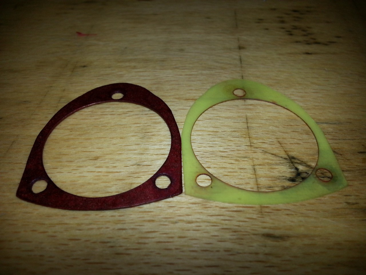

Bon bref au final pour éviter que ça coince je remonte mon joint en papier cartonné epaisseur 0, 6mm (0, 3mm livré) et comme ça j'arrive à quelque chose qui semble correct ....
Le nouveau joint:

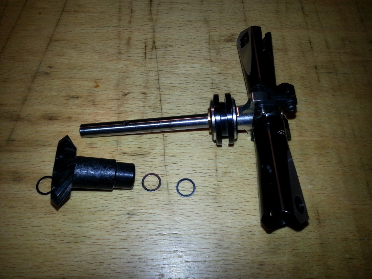

Le montage 1 rondelle 0, 1 + 0, 2 à droite et 1 de 0, 1 à gauche :

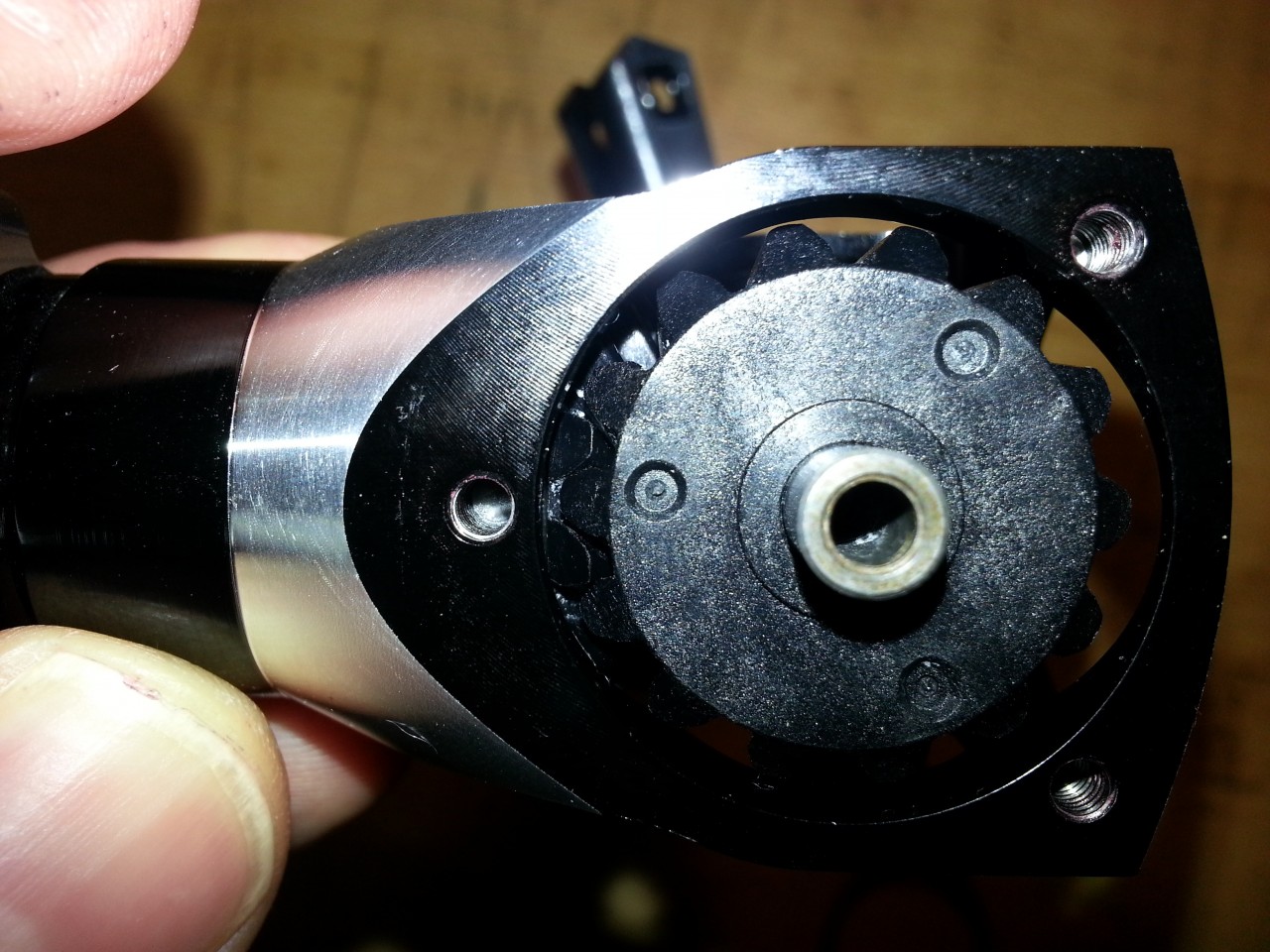

L interstice entre les pignons avant montage du couvercle et on peut voir ce que propose Xclone ça a l'air correct avec les 0,3mm dépaisseur de rondelles :
