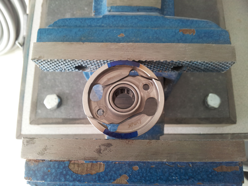

Cependant peux tu me donner la marche à suivre pour récupérer une masselotte
Il est possible dans une moindre mesure de les rattraper en les plaçant dans un étau. Ce qui est important, c'est de bien placer l'embrayage dans l'étau et de ne pas serrer comme un bourrin (je te ferai une photo à l'occas). Il faut répéter l'opération plusieurs fois pour obtenir un embrayage réutilisable et qui tient dans le temps. Cependant, il est très rare de pouvoir réutiliser un embrayage exagérément écarté, la zone élastique ayant été dépassée.
Alors voilà...
Tu peux rattraper un embrayage "légèrement" trop ouvert de cette manière. Le placer dans un étau le long des segments bleu que j'ai dessiner. Serrer et desserrer l'étau plusieurs fois en décalant à chaque fois un peu l'embrayage le long des segments bleu. Attention, il faut juste mettre en précontrainte l'embrayage!! Il faut donc serrer légèrement jusqu'à ce que le bout des ouvertures se touchent et relâcher.
J'espère avoir été assez clair.
