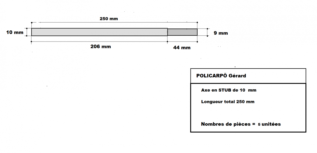

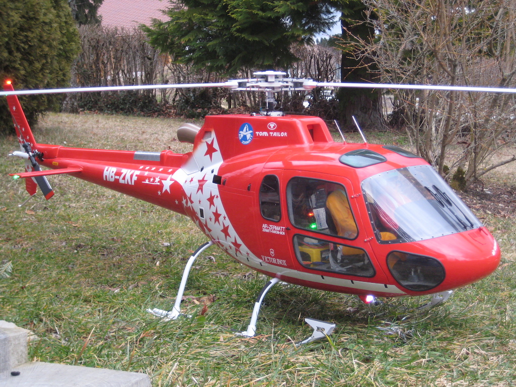

Hou là là ,tu te complique la vie ,la résonnance...  ,pas à ma connaissance sur cet appareil ayant utilisé les 2 formules de montage ,prends notre dernière scène de montage et tout ira bien et tu y gagnera en réalisme,les biellettes sont dans tout les cas de figure à rallongées ,adopte la tète sportmoto ,axe rotor de de 250 mm , calage  mécanique à l'avant  20 mm ,contrôleur CC HV 100 Amp minimum ,pale rotor Hélitec 680 X 53 ac hélitec 115 mm en "S" moteur HK 4025-890  ,couronne 170 dents et pignon de 12 dents ,réglage contrôleur set RPM mode gouvernor à 1080 tours/minute ,accus ZIPPY 6S  5800 Mah 30 C et là ,tout est dit et roule ma poule,nous avons mis au point ce montage après plusieurs approches qui sont relatés sur nos postes avec les évolutions correspondantes ,tu veux un AS 350 réaliste ,la solution c'est ce montage et crois-moi c'est aboutis 400 vols à ce jour  ,9 minutes de vol avec 25 % de réserve sur l'accus, pas de chauffe notable ,pas d'usures précoces à nul part .
ci joint plan pour usinage de l'axe en STUB de 10 mm

Merci de votre éclairage rapide. En ce qui concerne ce fameux axe de 250 mm, est-ce une pièce qui peut se trouver d'origine sur un modèle de série ou bien dois-je obligatoirement faire usiner celui-ci ?
En ce qui concerne le calage de cette mécanique, j'ai chercher, ces ensembles, constitués de lamelles de bois que nous retrouvons dans les kits maquette de certains constructeurs, mais qui ne se trouvent pas comme pièce détachéee en tant que tel. Auriez-vous l'amabilité de me faire savoir, où je peux trouver ces éléments, à moins que ceux-ci soit livrer dans le fuselage ?
Merci une fois encore du temps que vous avez pris pour répondre à mes nombreuses questions et qui alimenteront ce sujet pour ceux que l'aventure tente !
François.
Pour l'axe il faut te le faire usiné ,si tu as une connaissance qui à un tour  c'est simple sinon dans une usine de décolletage ,pour le calage ,on utilise les cales en contreplaqué prévus dans le kit du fuselage pré découpés et percées  par multiple de 5 mm d'épaisseur ,si tu as des doutes demande nous à Alain ou moi ,si tu exécute scrupuleusement notre montage ,cette maquette te procurera d'énormes satisfactions ,pour notre part nous en construisons un nouveau chacun Alain et moi afin de partager les temps de vols car 55 heures de vol en 8 mois c'est excessif

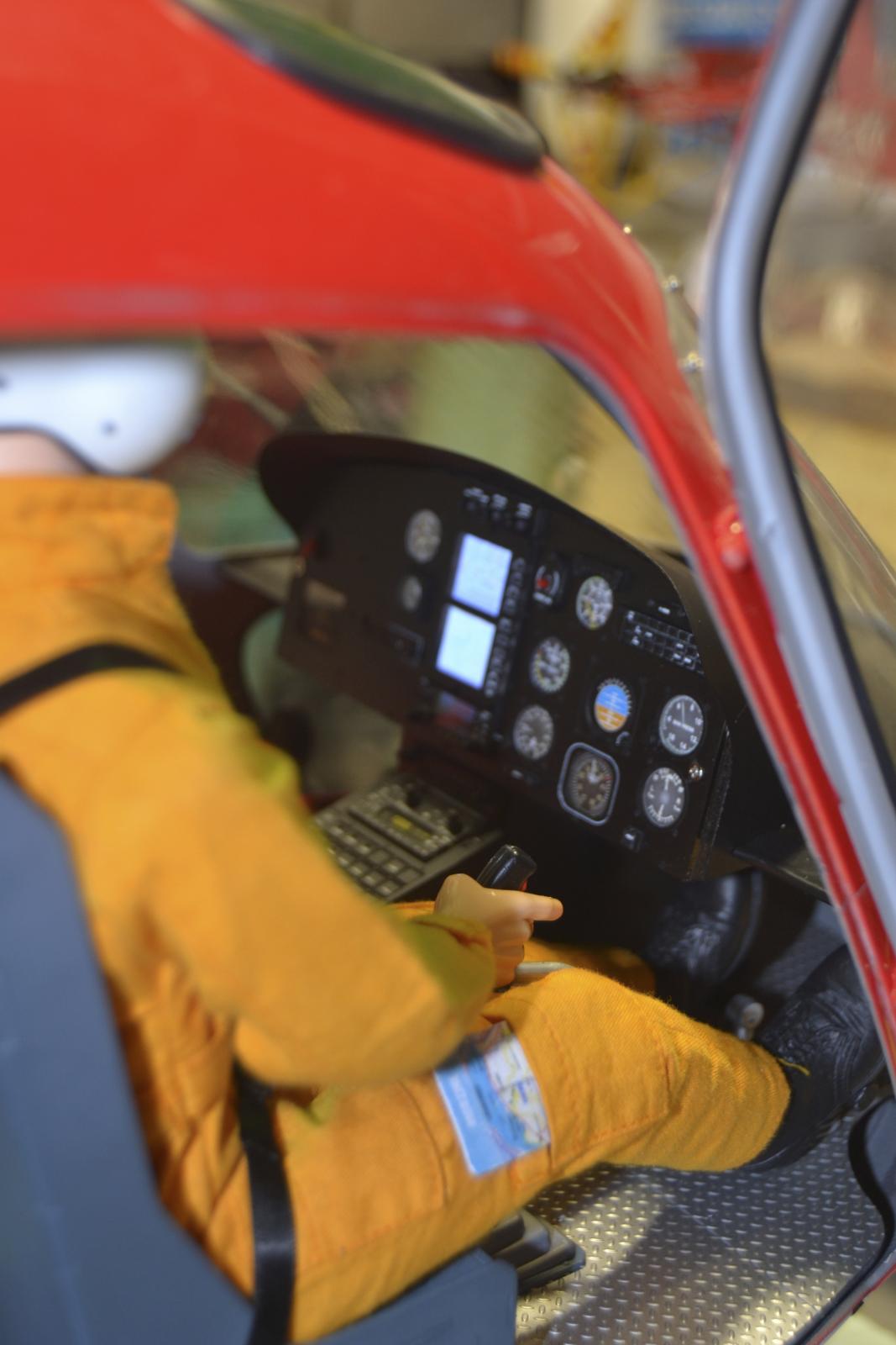

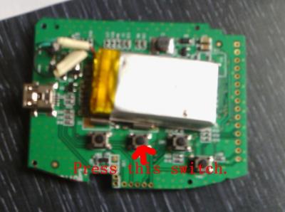

Pour d'éventuels utilisateurs de ce génial petit cockpit.
Ci-joint une photo pour changer la programmation du temps de fonctionnement par exemple.
Le démonter de son support, connecter au port usb et utiliser les 3 switch à l'arrière .
Ne pas oublier de faire exit afin de valider les choix.
La commande se fait avec le switch d'écolage de la T8, alim 2s 450mA, switch rc, un ubec castel 5v, programmation 15mn.
post-12240-0-52702400-1382264230_thumb.j
post-12240-0-15261000-1382265431_thumb.j
"Customer can adjust it by themselves.There are 3 small black swtich on the back of LCD, the middle one is the manual, the right and left are for up and down. It has option to adjust the time."

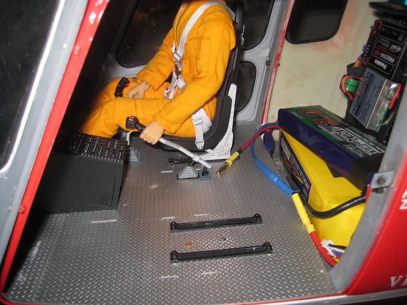

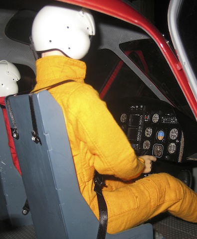

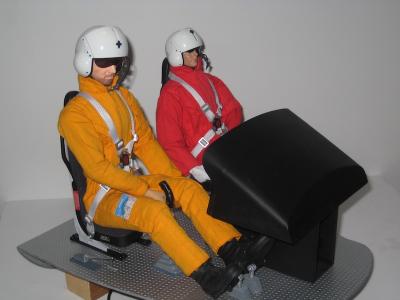

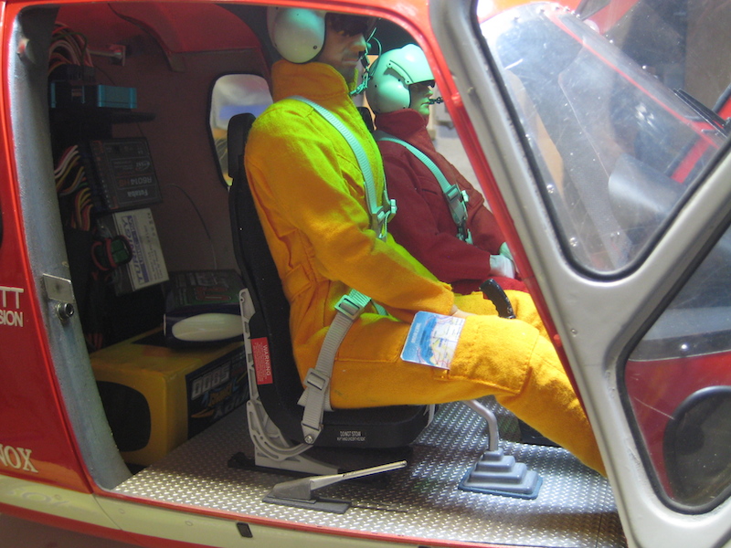

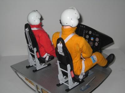

La hauteur de siège est la même qu'avec les anciens. (livrés avec le kit)
En fait, 1/6 ou 1/7  rien ne va vraiment bien dans ce cockpit.
Les sièges 1/6 sont trop hauts et la tête du pilote est dans le plafonnier.
Par contre les sangles 5 points c'est le top par rapport aux sangles vario.
Bon, on va faire avec et comme tu dis si bien... une fois en vol on ne voit plus rien juste du bonheur.
post-12240-0-32656600-1392496094_thumb.j
post-12240-0-87944800-1392496213_thumb.j
le pilote est trop grand il faudrait le raccourcir ,avec l'ancien siège ça se vois pas visuellement car il n'y a pas de repose tète ,là ce qui cloche vue le détail des sièges, c'est que le repose tète est dans les épaules du pilote ,pour ma part ça me choc un peu ,sinon avec le pilote rouge c'est nickel ,c'est sur qu'en vol ça ne se vois pas ,mais juste un peu décaler par apport au degré de finition de ton cokpit ,il sera regardé par les spécialistes qui te feront peut être la remarque ,pour ma part j'installerais q'un seul pilote ,le rouge et je laisserais le sièges passager vide . Quand aux sièges pour tout te dire,je pense que les 160 mm seraient mieux adaptés pour cette classe tout en conservant le pilote rouge ,dans le grandeur le repose tète arrive juste au dessus du casque du pilote ,en somme le haut du repose tète se trouve au niveau haut de l'ouverture de la porte ,par définition, le pilote orange est trop grand et les sièges trop petits ,cependant ceux-ci peuvent faire l'affaire mais pas conformes au réels, voila seulement ma réflexion à se sujet
Tout à fait d'accord avec vous, le problème est que le 1/7 ne respect pas les proportions.
J'avais fait le rapport avec la hauteur de l'hélicoptère et en fait c'est un nain qui pilote...
Bref, ces figurines sont chers et pas vraiment adaptées pour ce fuseau.
La dernière solution de Gégé, le pilotage à genoux... lorsqu'ils font du portage, ils virent tout, a l'intérieur.
Thierry, on trouve les ceintures chez Heli-scale en 1/7 ou alors chez Justscale en 1/6 et 1/7, ainsi que les sièges maquettes.
