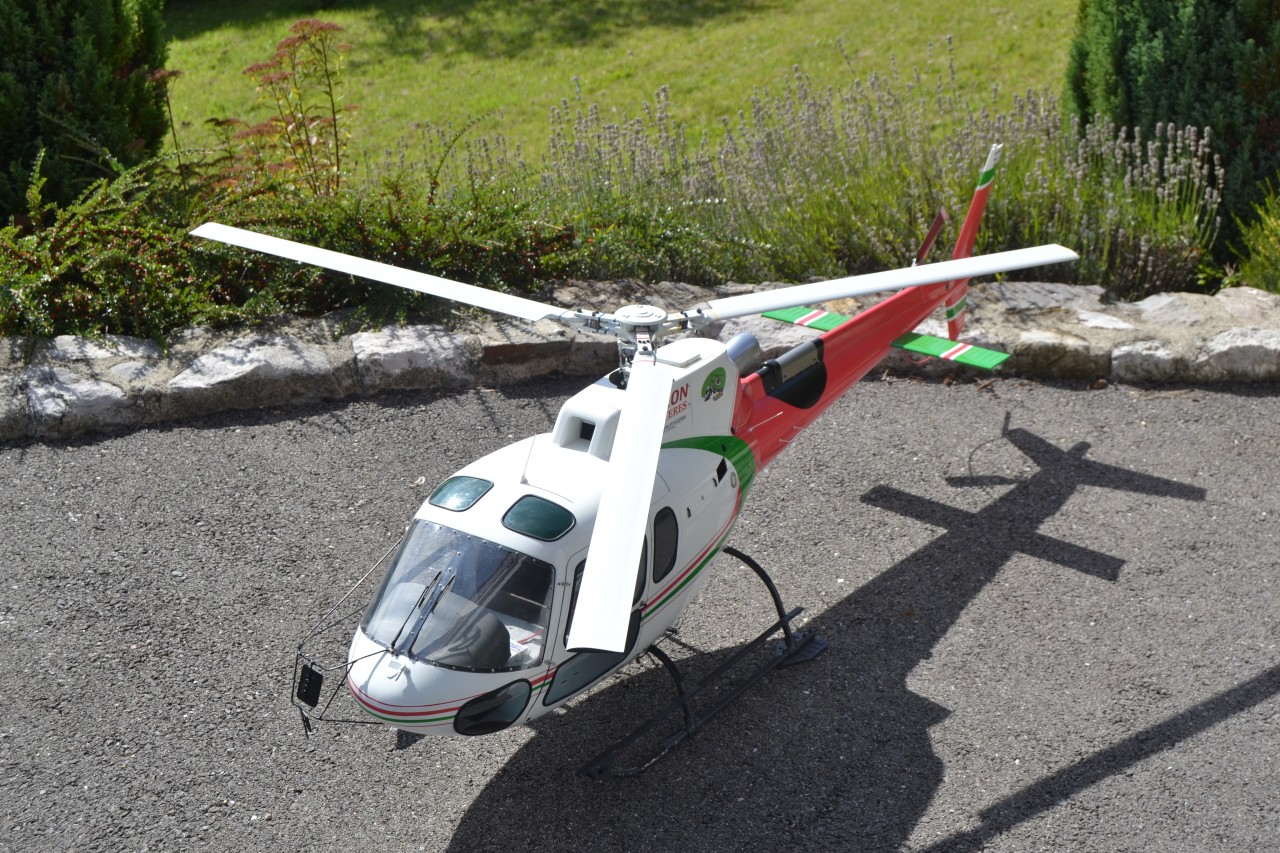

Bonjour chers Amis,   Une couronne hélicoïdal, nous y avions pensé avec Gégé... seulement pas possible pour atteindre les 1080t/mn avec le 4025 1100. ( Pas de pignon 11 dents hélicoïdale ) A savoir
Bonjour Alain,   Voici son frère...
Bonjour amis pilotes,   Un clin d'oeil pour ceux qui m'ont épaulé à concrétiser cette machine.   Un frère loin de la Haute-Savoie, mais un frère tout de même.

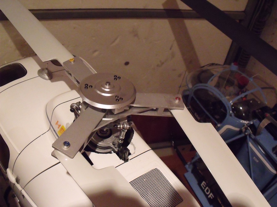

Merci de votre retour rapide. Néanmoins, je me permets une remarque, à la lecture de l'un de vos post, concernant la longueur de l'axe principal monté sur votre AS 350 BLUGEON HELICOPTERES :
"Voici l'implantation de la mécanique avec sa tète STARFLEX de chez HELI-SCALE,on remarque la position du plateau possible grace à l'usinage de l'axe spécial de 250 mm de long et du rallongement des commandes de servos".
Si je reprends votre message, vous m'indiquez :
-230 mm pour la tête STARFLEX de chez HELI-SCALE
-250 mm pour la tête STARFLEX en provenance de chez SPORTSMOTO
Au regard de votre montage sur votre livrée BLUGEON HELICOPTERES, vous vous êtes dirigé vers une tête STARFLEX en provenance de chez SPORTSMOTO me semble t-il, donc en 250mm. Aussi, je suis quelque peu perdu entre ces deux montages !
Mon dessein est de partir du même fuselage que les vôtres et d'adapter une mécanique de T-REX 600 ESP. C'est pourquoi je suis entre deux eaux au regard de vos configurations d'adaptation de têtes STARFLEX, de longeur d'axe et même de diamètres.
Ce que je n'arrive pas à m'expliquer, c'est la longueur ! Pourquoi donc du 250 mm pour la tête de chez SPORTSMOTO et de 230 mm pour celle de chez HELI SCALE ?
A nous relire prochainement.
François.

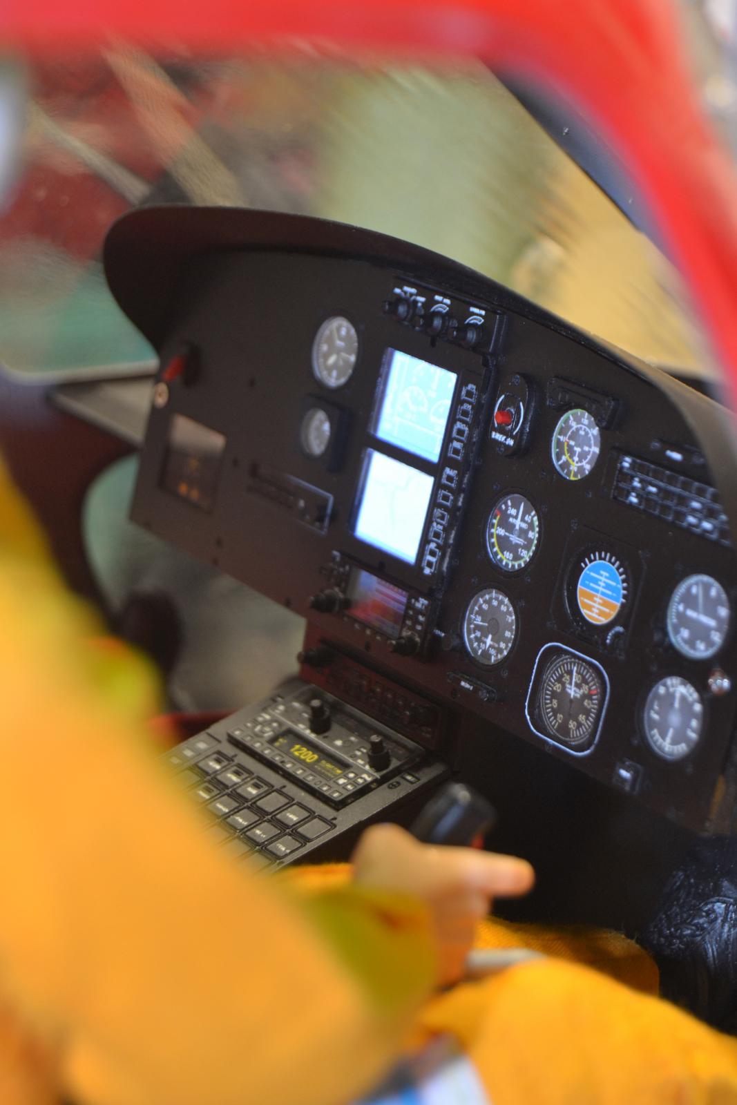

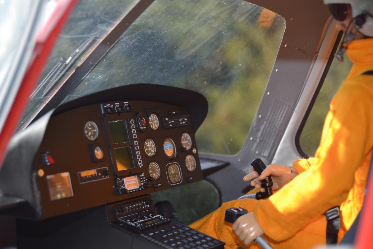

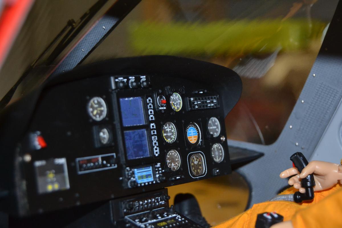

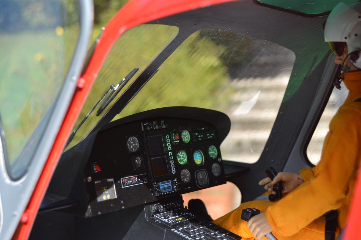

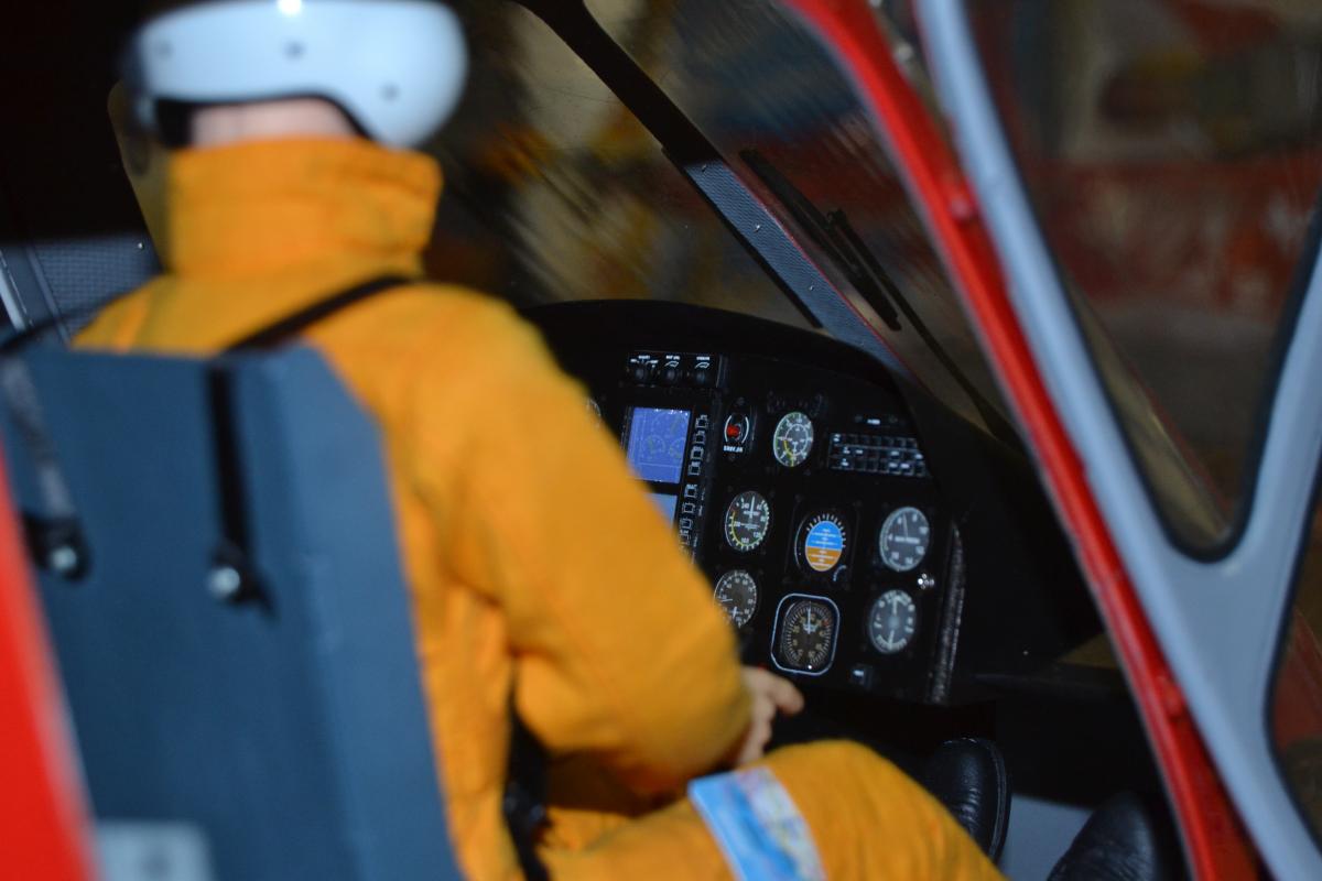

Et bien voilà, enfin!
J'ai pris le temps du vous faire quelques photos du cockpit avec écran LCD.
Installé dernièrement, il s'adapte très bien dans la cellule.
Un super petit bijou qui fonctionne avec une lipo 1s.
La charge se fait sur un port USB, on peux régler son fonctionnement jusqu'a 30 minutes.
Alain

Pour faire suite à votre message, l'idée qui est mienne est de coller au mieux à la réalité de la machine grandeur, pour laquelle j'ai une affection toute particulière.
Si je dois faire usiner un axe de 250 mm pour monter la tête en provenance de chez SPORTSMOTO, cela me chagrine quelque peu.
Reste que cette dernière est plus abordable sur le plan financier que celle proposée par HELI-SCALE.
Tout est histoire de compromis bien entendu. Aussi, je reste à l'écoute de vos conseils pour rendre plus réaliste la tête de notre partenaire français.
François.
tous simplement si tu veux que ça colle au mieux avec le réel il va falloir sortir un peu des sentiers battues et faire usiner un axe de 250 mm ou tu achète le capot supérieur de chez Sportmoto et tu l'adapte sur celle d'héli-scale est un peu moins réaliste mais très acceptable, le tout est de savoir combien va te couter l'usinage de l'axe , mon prochain AS 350 classe 700 (je viens de recevoir le fuselage)sera équipé avec la tète héli-scale modifiée qui équipe pour plus très longtemps mon AS 350 FUNKEY.
post-12575-0-35021100-1381087399_thumb.j
Merci de votre retour rapide. En effet, tout est question de compromis dans nos belles maquettes.
Je suis partisans des solutions éprouvées.
Dans un temps premiers, je vais opter, pour une configuration, qui fût vôtre, à savoir, un axe de 230 mm, accouplé à une tête Starflex ad hoc.
Merci une fois encore de votre diligence et du temps que vous prenez pour alimenter cette discussion pour notre passion.
François
Amis pilotes bonjour,
A la lecture attentive de vos messages, il me semble que j'ai saisi le sens de vos montages de ces axes plus ou moins long.
Voici donc mes postulats. Charge à vous de me coriger, si je m'égare !
Sur une base d'un axe en 230 mm, il est nécessaire de remonter la mécanique dans le fuselage afin que l'ensemble soit cohérent sur le plan mécanique et visuel par la même occasion. Cependant, cette même mécanique ainsi remontée voit son centre de gravité réhaussé et de facto, celle-ci peut engendrer des mises en résonnances néfastes sur la cellule.
Dans le cas contraire, en optant pour un axe de 250 mm, il faut descendre la mécanique en ajustant une hauteur approprié, afin que le haut rotor se cale correctement dans le fuselage. Cependant, les bielletes doivent se voir modifier par un allongement de celle-ci, pour continuer opérer le commandement correcte du plateau supérieur.
A vous relire et à me corriger si nécessaire !
