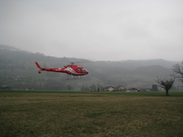

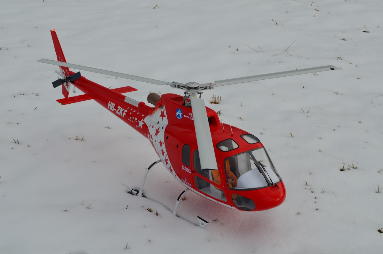

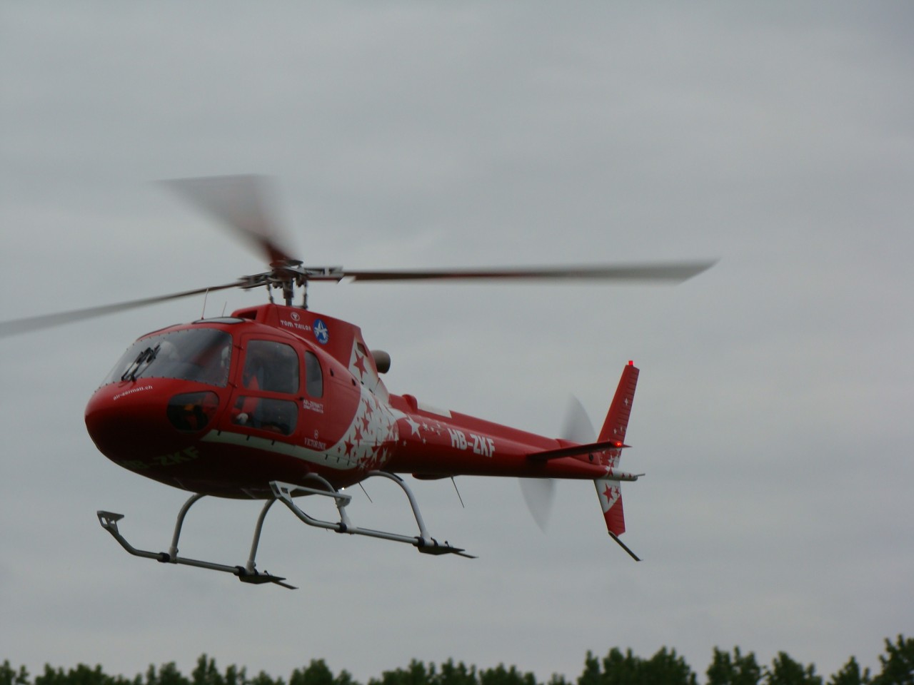

AS350 Air Zermatt Classe 700
Au grand jour, une énième livrée du HB-ZKF Air Zermatt.
Il y a déjà bien quelques photos et vidéo sur le post de Gégé ( http://www.france-helico.com/index.php?/topic/18584-as-350-blugeon-hélicoptères-classe-700/), mais voila c'est officiel maintenant.
Au grand jour, il vole avec son pilote, clin d’œil à burnbrother :roll:
Avec Gégé, nous nous sommes dirigés sur cette machine dans le but de l'optimisée pour un Trex600.
Cette machine est une belle aventure, car jusqu’à Noël avec les premiers essais en vol rien n'était vraiment sûr.
La configuration est la même que Gégé à quelques détails prêts, qui ressortiront au fil des photos que je déposerai sur le post.
Le choix de la livrée Air Zermatt c'est fait suite au survol de la maison par le vrai appareil.
De plus le rouge se voit très bien avec l'éloignement lors des translations longues et lentes.
Un bonheur de plus!
On en oublie l'AS350 Funkey qui nous a donné beaucoup de plaisir.
Allez, plus de blabla, place aux photos avec les Mémises en arriéré plan.

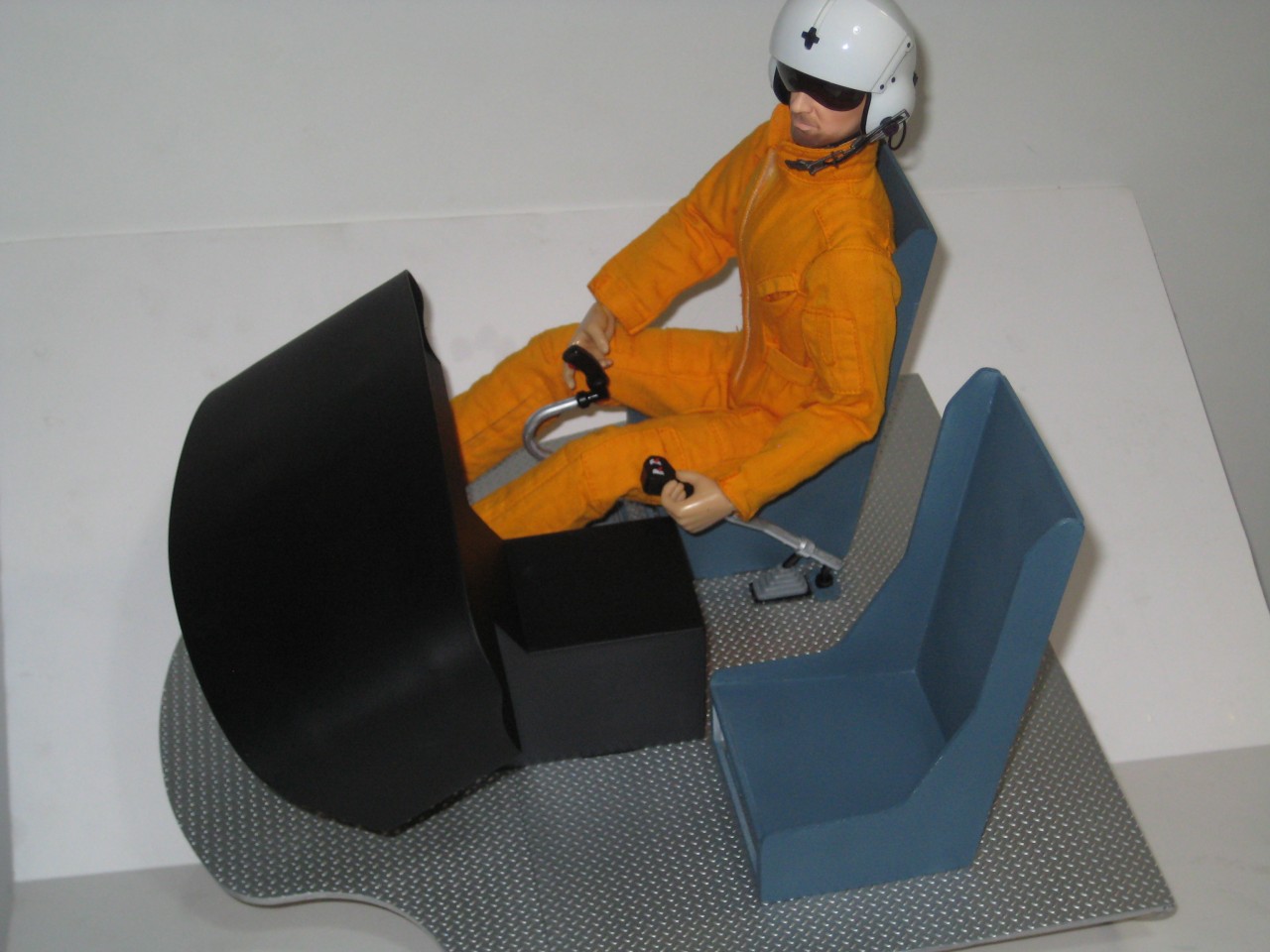

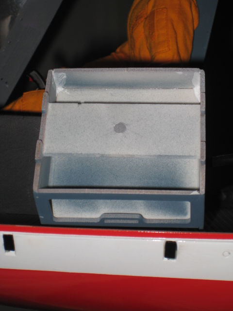

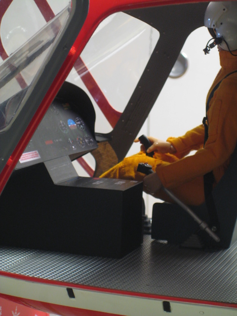

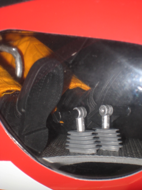

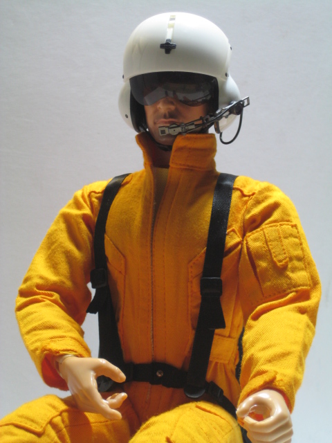

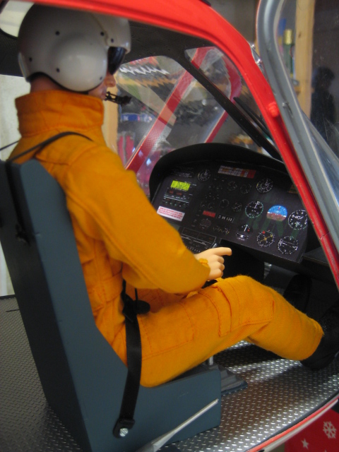

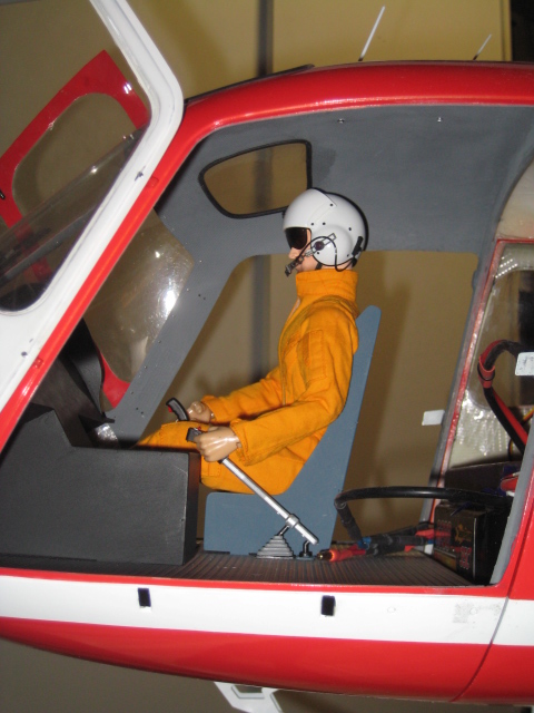

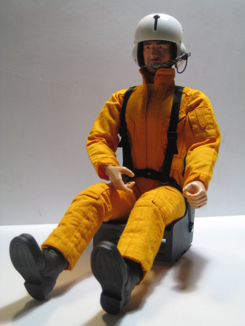

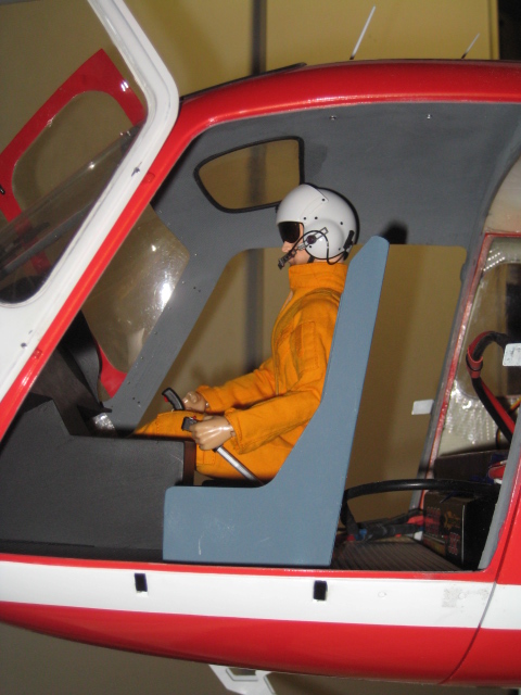

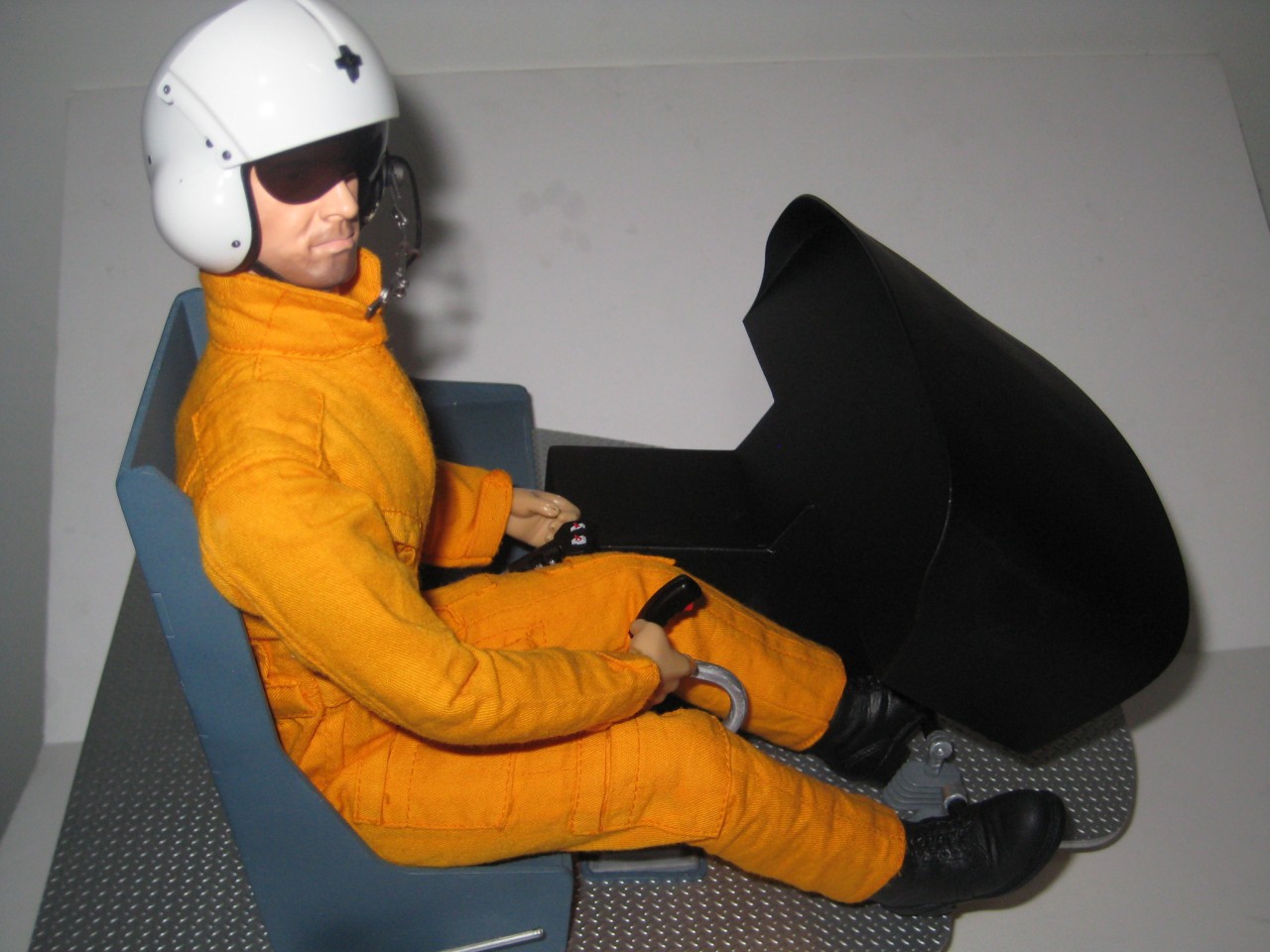

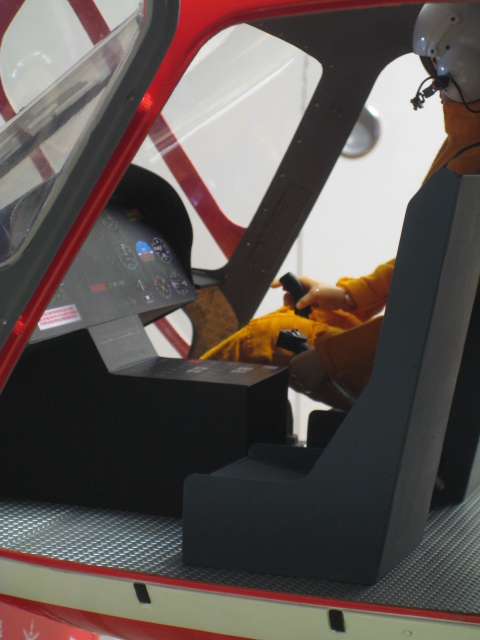

Le cockpit est peint, les commande en place, reste les instruments et les harnais.
Cette taille est vraiment surprenante en vol.

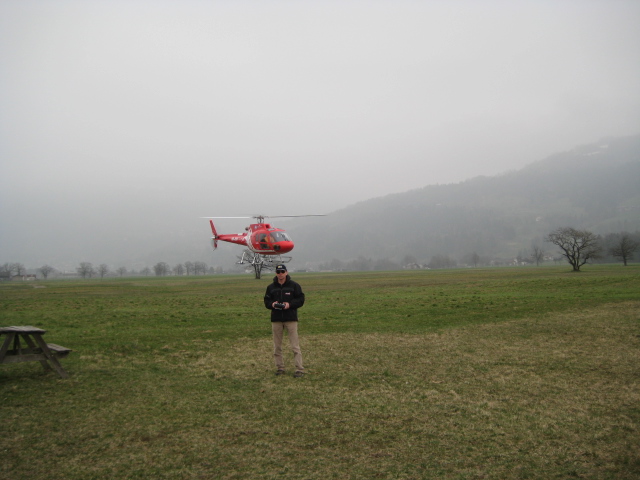

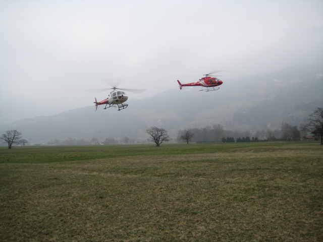

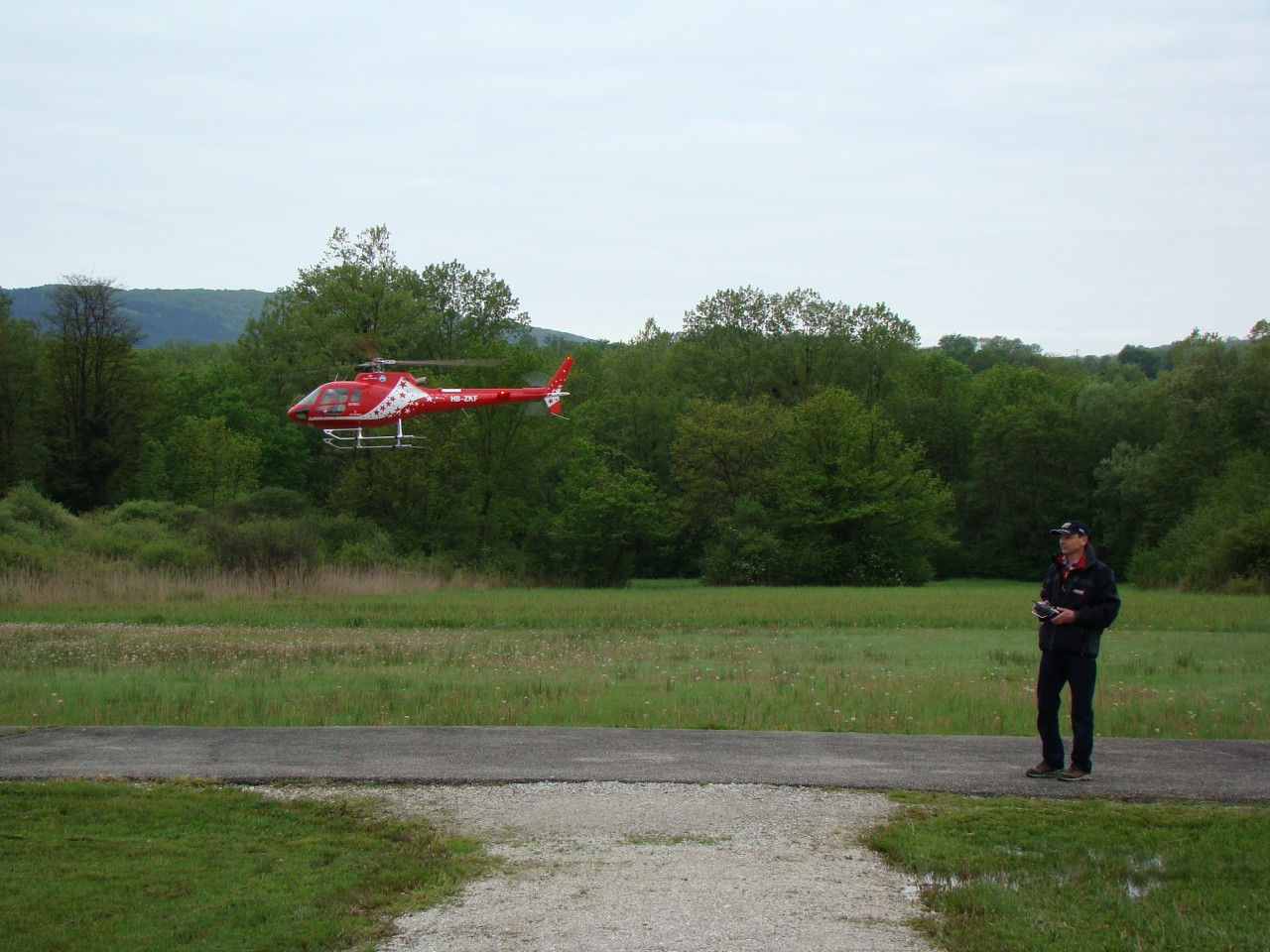

Notre journée et nos vols de ce matin ,c'était super ,en duo à améliorer ,ton pilotage a fortement évolué avec cet appareil j'en suis très admiratif ,ton cockpit est bien entendu très réussi ,ainsi que l'ensemble de l'hélicoptère merci de ta première participation en tant que licencié du Club des Gypaètes de PASSY et à très bientôt mon pote ,toute mes excuses à notre copain Bernard PUY ,je n'ai pu te convier à notre matinée car oublié mon portable.
voici quelques photos
Bravo Alain

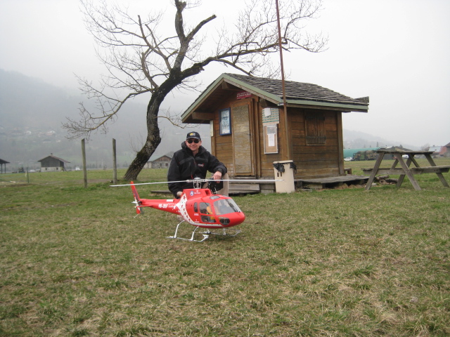

:angry-tappingfoot: Il y a plusieurs R dans Brrrrr! quand on à froid, dans Grrrr! quand on est en colère et dans RRRrrr!!!! film avec Alain Chabat... Alors Gérrrrarrrrd, mon paronyme s'écrit avec un seul R. :pray:
Revenons à nos moustiques, photos de Bernard à la rencontre de St Girod.
Merci encore au team de St Girod pour son accueil chaleureux.
Bonne journée à tous, Alain.
