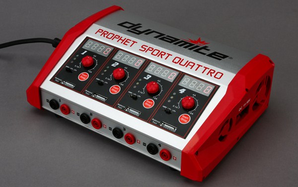

Je vous fais un petit retour sur le chargeur DYNAMITE PROPHET SPORT QUATTRO.
Je voulais changer mon Robbe POWER PEAK QUADRO depuis quelques temps déjà et je suis tombé sur ce chargeur
Vous trouverez dans le lien ci dessous les caractéristiques complétes.
http://www.horizonhobby.co.uk/autoonlin ... ophet.html
En ce qui me concerne, je suis complètement sous le charme de ce chargeur et pour le caractériser en quelques mots cela serai : on va directement à l'essentiel.
Il faut partir du principe que ce chargeur doit être utilisé en complément d'un autre chargeur plus complet car il ne possède aucune fonction d'équilibrage seul, de décharge, de stockage et autre options qui peuvent servir.
Premier approche :
Boitier alu et deux flans rouge en plastique de trés bonne qualité
On distingue 4 ventilo, qui sont, au demeurant, trés silencieux.
Le plaquettes JST-HX et les cordons sont fournies d'origine.

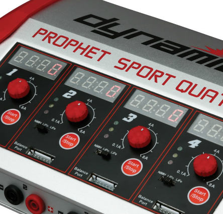

En apparence peu de boutons, un selecteur NIMH-LIPO-LIFE, un potard pour l'intensité de la charge et un bouton START-STOP.

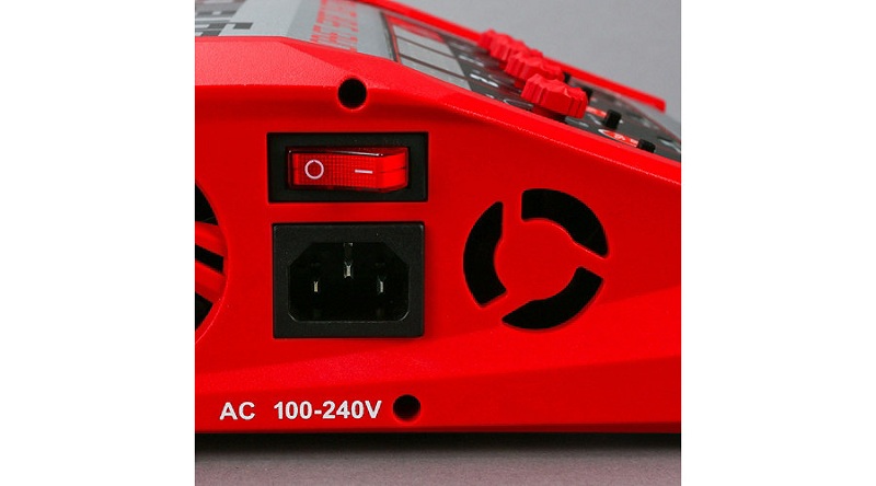

Sur le côté un bouton marche-arret, en effet la bestiole possède une alim intégrée de 500 Watt et peut aussi fonctionner en 12-18V

Pour lancer une charge, je branche donc mon accu, plus pratique, je vérifie que le selecteur soit sur la fonction souhaité, et je règle l'intensité de charge via le potard rouge.
La il ne me reste qu'à appuyer longuement sur le bouton Start et c'est parti.
