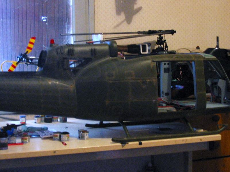

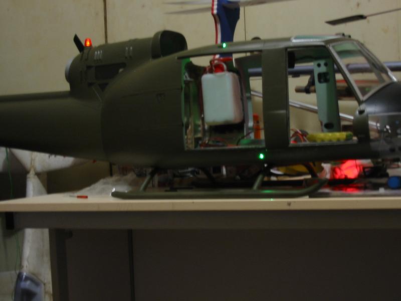

les vitre superieur je ne les est pas teinte c est une option chez vario pour lkes parasite je vais t expliquer
quand j ai mi les photos y a environ 15 jours j avais vole a mon club et sa alais bien j ai voulu changer ma bougie j ai mi une champion et comme mon antiparasite n alist pas j en est mi un de mer.e de tronsonneuse et de la sa a merder meme le GV1 me fesais des accous
j attendais une commende(qui a mis 15j a venir) a http://www.shogunmoto.com/motocross-supermotard-enduro/FR/produit_id_16054.html la bougie BOUGIE NGK BMR7A et http://www.shogunmoto.com/motocross-supermotard-enduro/FR/produit_id_17653.html pour l antiparasite un CAPUCHON NGK LB10EH qui sont les meme que chez vario je n ai pas essaye encore mais je suis sur que c est bon etant mecanicien moto j ai l abitude

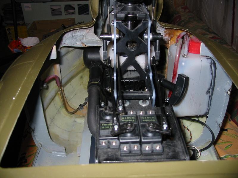

Et-il possible de monter le plateau cyclique en 3pts 120°? au lieu du 4 pts 90°. Il me semble d'après des photos que j'ai vu sur le net que le plateau a des fixation déja prévu non?

aucun probleme moi je suis en 3 point 120 ° je pense que c'est mieux sans polemiquer certaine personne prefere 4servos pour la securité mais de toute façon si un servo lache je ne sais pas si vraiment tu recuperes l'helico par contre ton plateau cycique n'a pas d'interferance ,il monte et descent rectiligne sur l'axe rotor ( un tabouret est plus stable sur 3 patte qu'une table a 4 pattes, d'ailleur regarde toutes les machine moderne elle sont en 3 points

Meri bcp de m'avoir répondu. Je vous explique un peux mon projet.
J'achète un benzin trainer plus une coque d'un bell 205 UH-1D.
Mais benzin a un axe rotor de 10 mm. Faut il le changé à votre avis?
et encore félicitation a toi 9nene pour ta réalisation .
trexnitro44
Non, tu n'en a pas besoin c'est une "option" pour que tu puisses monter un mat rotor plus "long" (pour faire plus maquette) le Ø10 serait un peu limite (officiellement) pour les quelques centimètres en plus du mat icon_rolleyes.gif .
Les seules choses dont tu as réellement besoin pour voler, en plus du renvoi d'angle à 40° et ses accessoires, c'est le kit d'ouverture de porte (Astuce de Joe ; East-Cost Helicopter) pour refroidir ton moteur ; ou alors tu ne montes pas les portes arrières icon_confused.gif . Eventuellement, si tu ne veux pas faire de trou disgracieux dans le fond de ton fuse, il te faut aussi le pot "spécial" si tu ne veux (peux) pas bidouiller le pot d'origine (en inox peint en noir ) du trainer.
Ha il faut évidement que ce soit un Benzin TRAINER (Pas un Accro) sinon le méca ne rentre pas et le rapport de réduction n'est plus le bon.
Voilou j'espère t'avoir un peu aidé (à ne pas dépenser trop de $$) Et si tu veux par la suite faire la modif "Mat long, Ø12, tête maquette....." ça reste tout à fait envisageable a postériori
salut tous le monde Le_Tof a raison tu n est pas obliger de le changer pour le refroidissement je n ai pas de ventilo sous le moteur car j ai voulut desendre le + possible la mecanique j ai simple un trou sous la mecanique pour sortir l air chaud et le trous bouche avec un grillage
