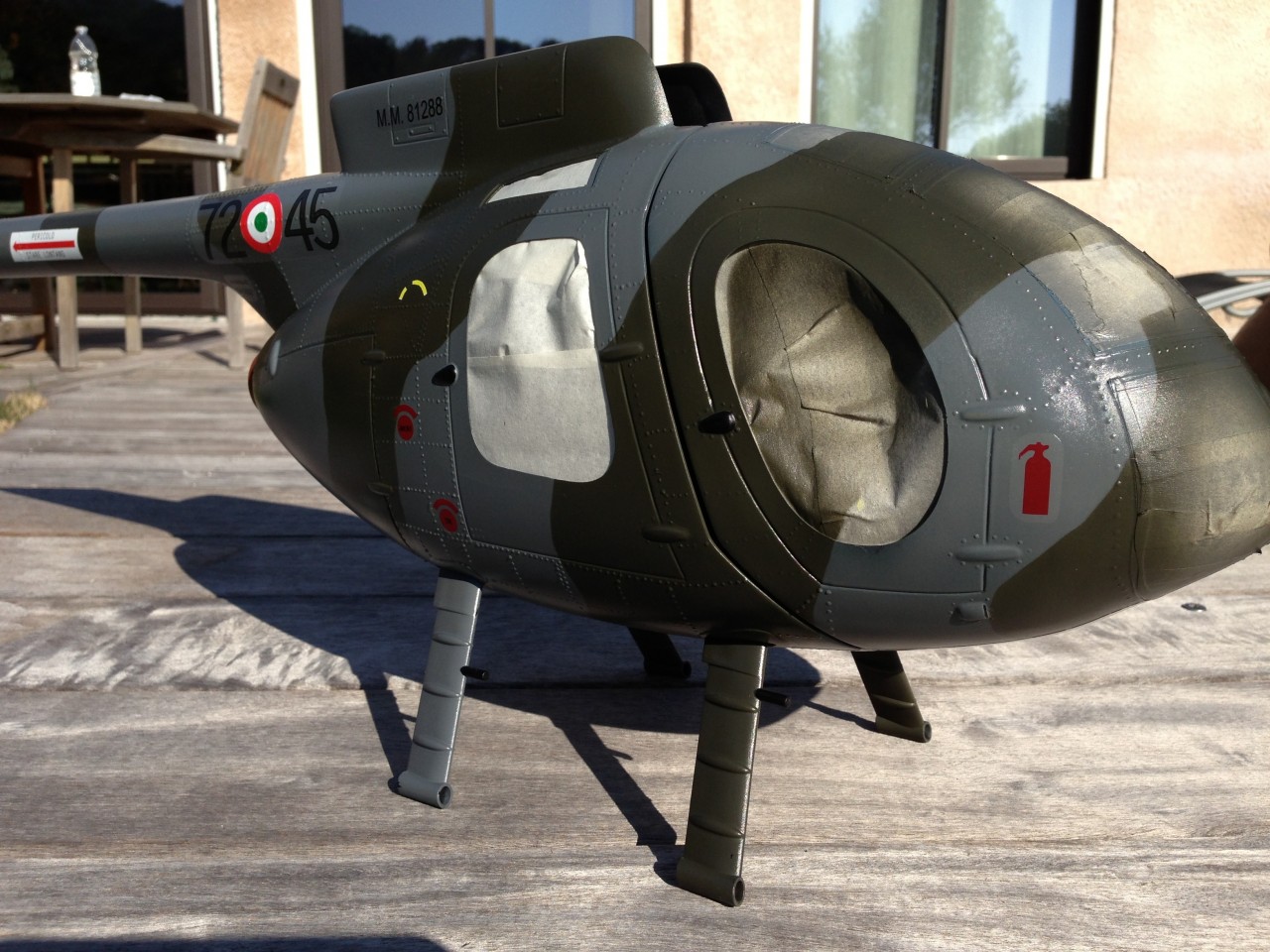

je n'ai pas trouvé de sujet sur les Hugues au format 450 et par respect au sujet "Maquettes famille Hughes 500 ( taille 500-600 )", je vous propose d'en ouvrir un.
N'hésitez pas à participer et présenter les vôtres
Pour ma part c'est ma deuxième tentative de "maquette", la première n'a jamais volée pour cause de destruction par résonance dès les premiers tours de rotor :angry-cussing:
http://www.france-helico.com/viewtopic.php?f=20&t=43404&p=438212#p438212

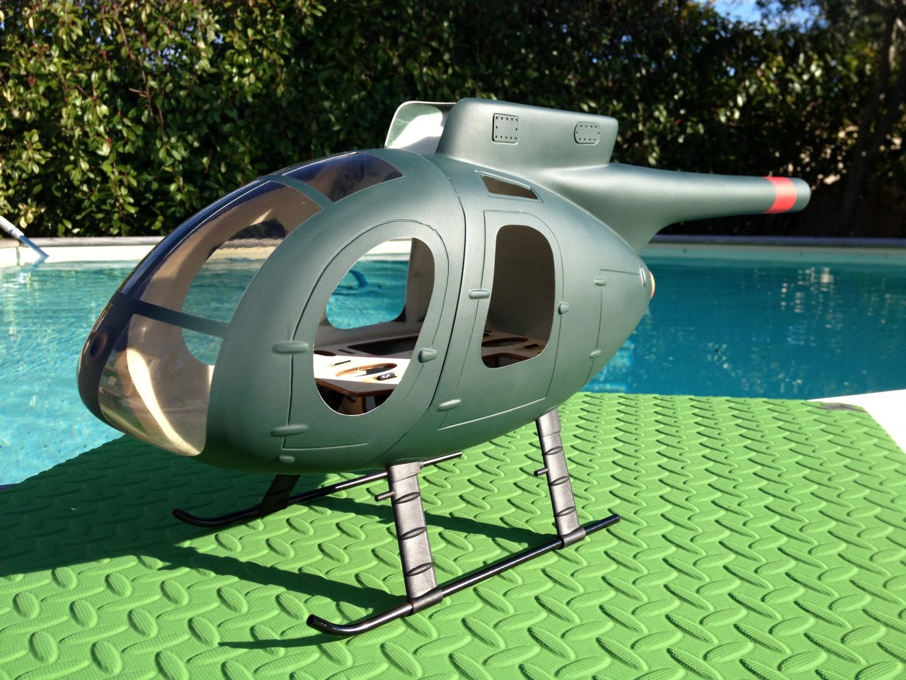

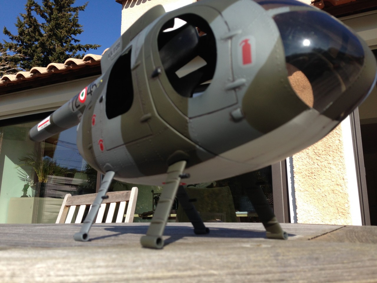

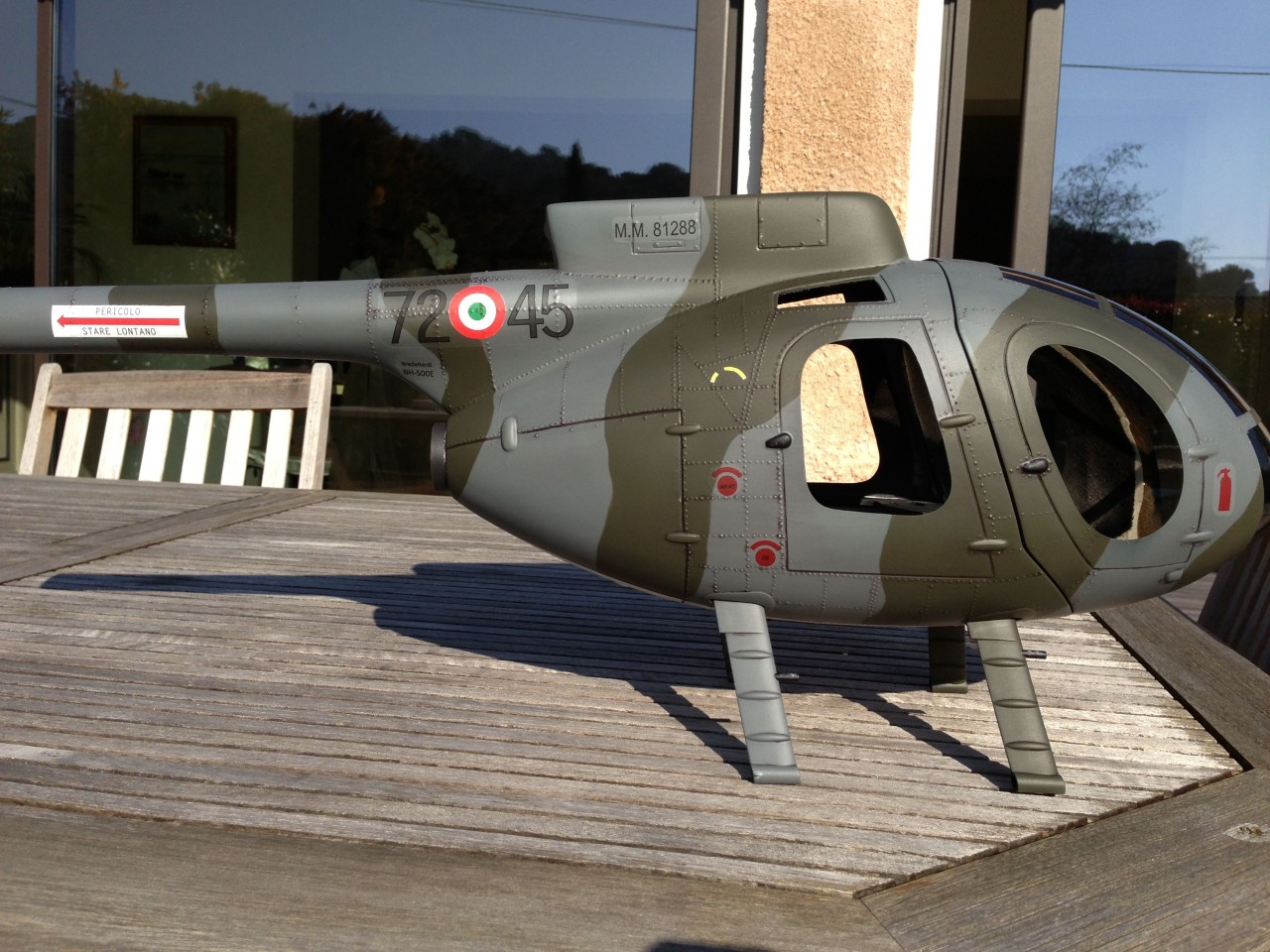

La base mécanique (déjà détaillée sur d'autres posts) est un Trex 450 Sport.
Le fuselage est l'Align.

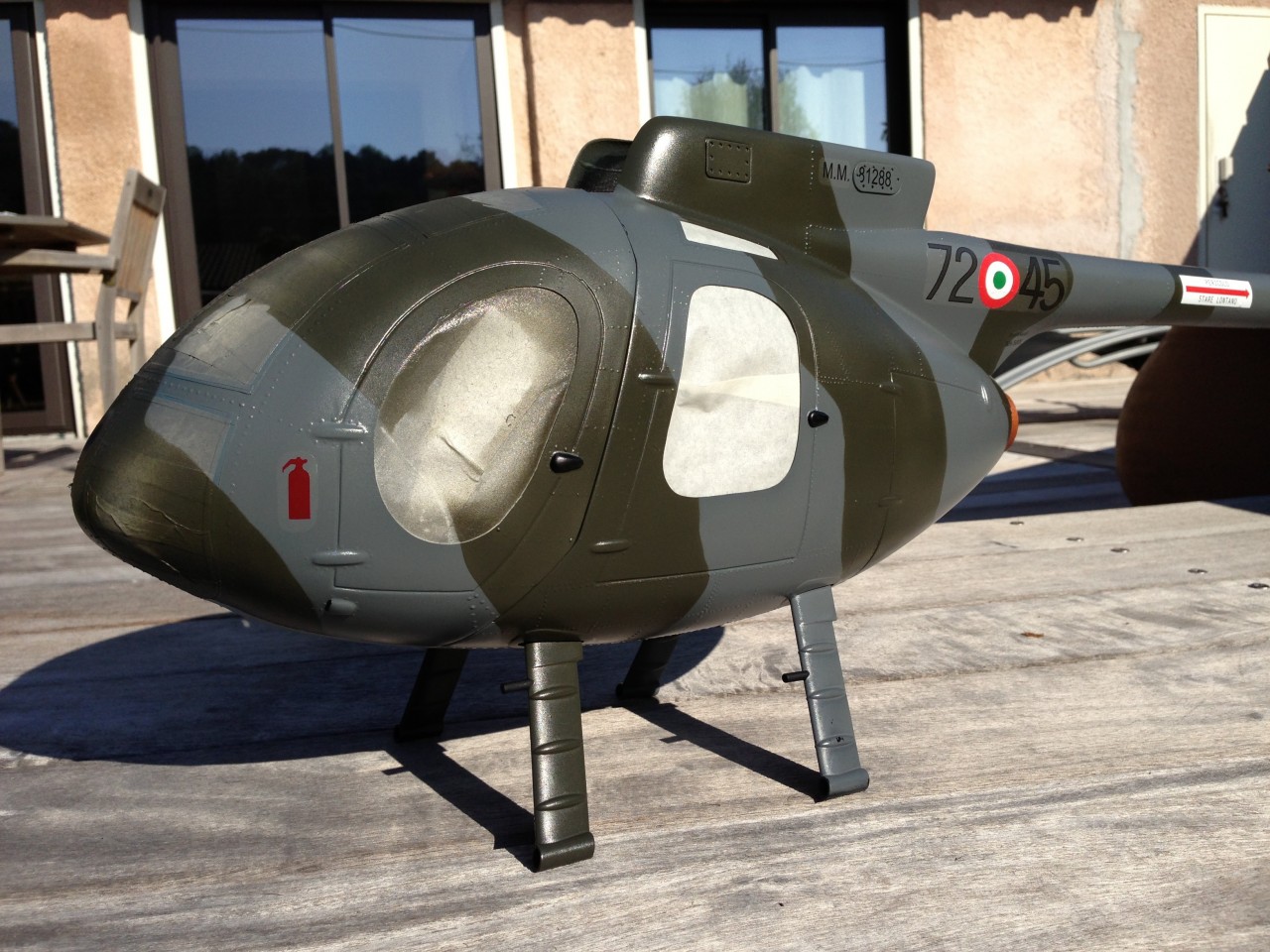

La cible est un Hughes Agusta NH-500E de l'armée de l'air Italienne

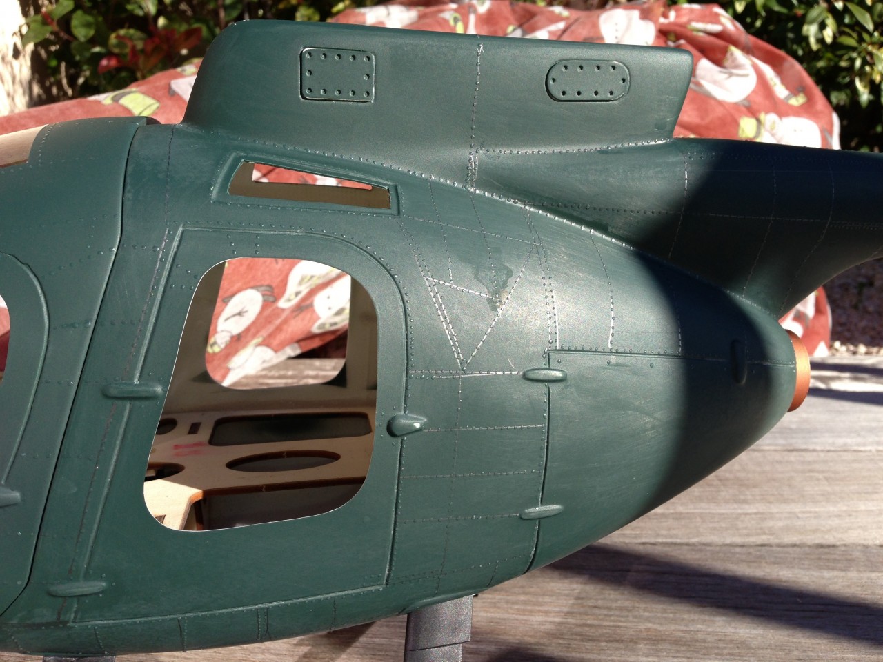

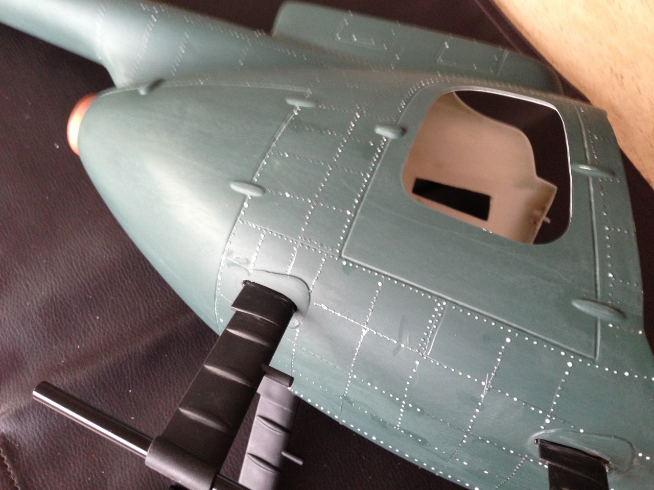

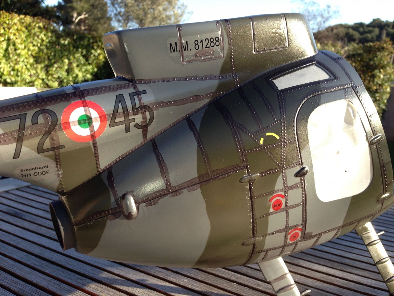

1ère étape : Les rivets à la seringue et colle blanche rapide
A suivre...

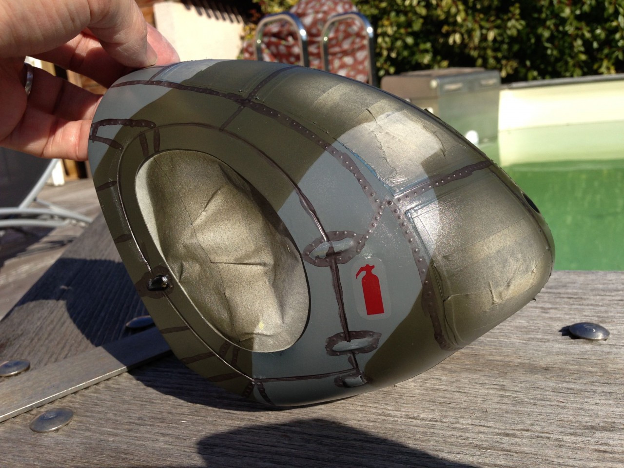

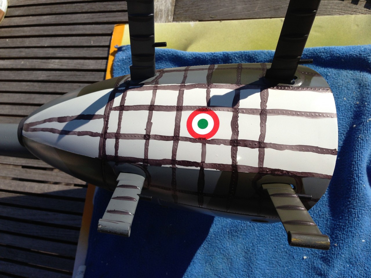

comme je ne maitrise pas assez l'aéro pour faire du travail de précision, j'ai récolté une autre méthode pour mes salissures.
Passage au pinceau d'une "bouillase" (peinture noire avec une pointe de brun-rouge, le tout très dilué au White Spirit) sur les zones de rivets et joints de trappes et portes.
Ensuite il faudra essuyer, dans le sens du vent relatif, avec un chiffon imbibé de White Spirit jusqu'à obtenir l'effet souhaité.
Au préalable l'ensemble a été vernis au polyuréthane brillant pour protéger la couleur du camouflage et les décalco.

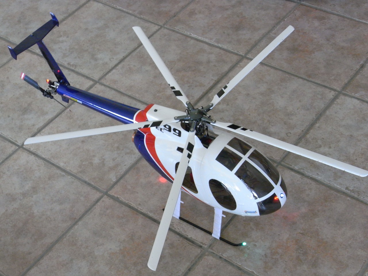

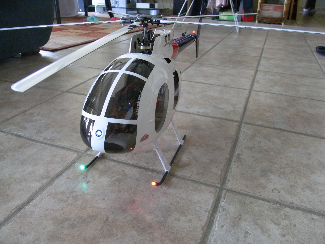

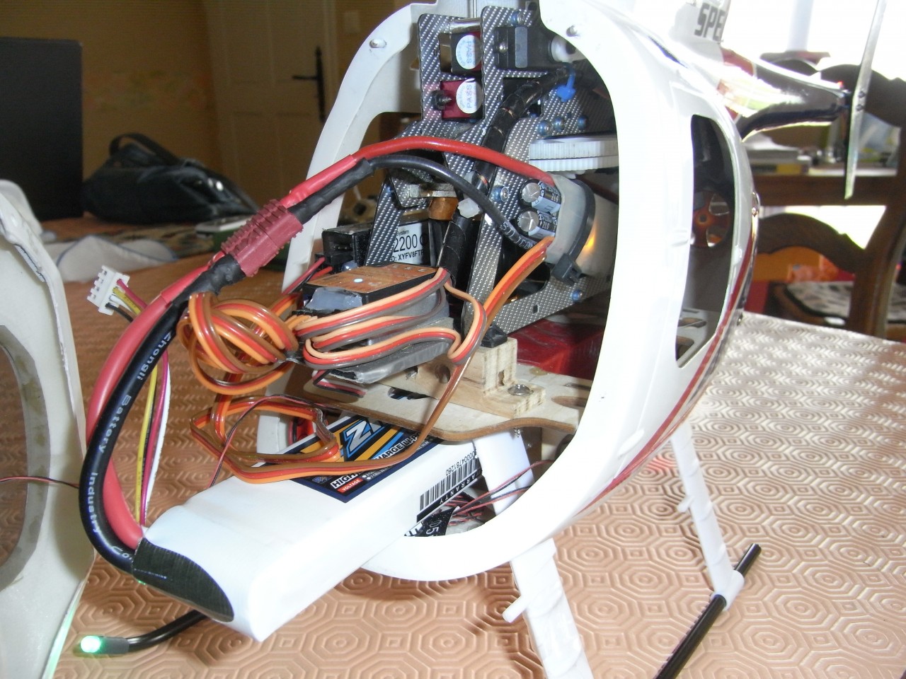

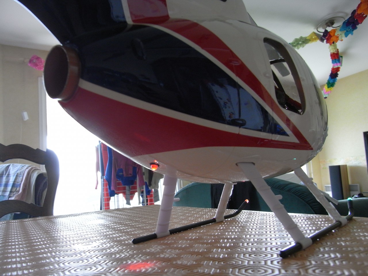

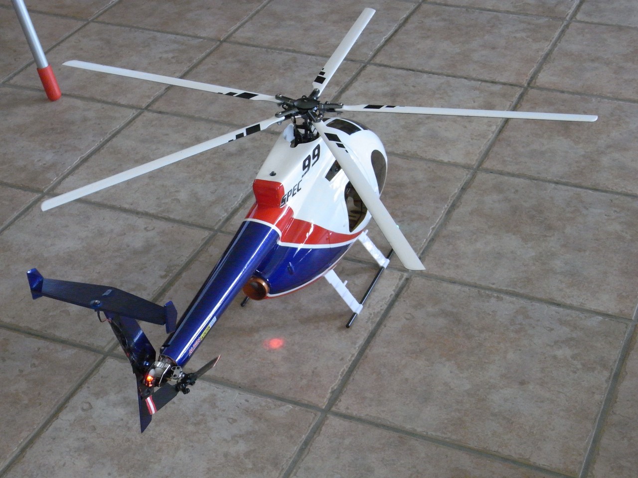

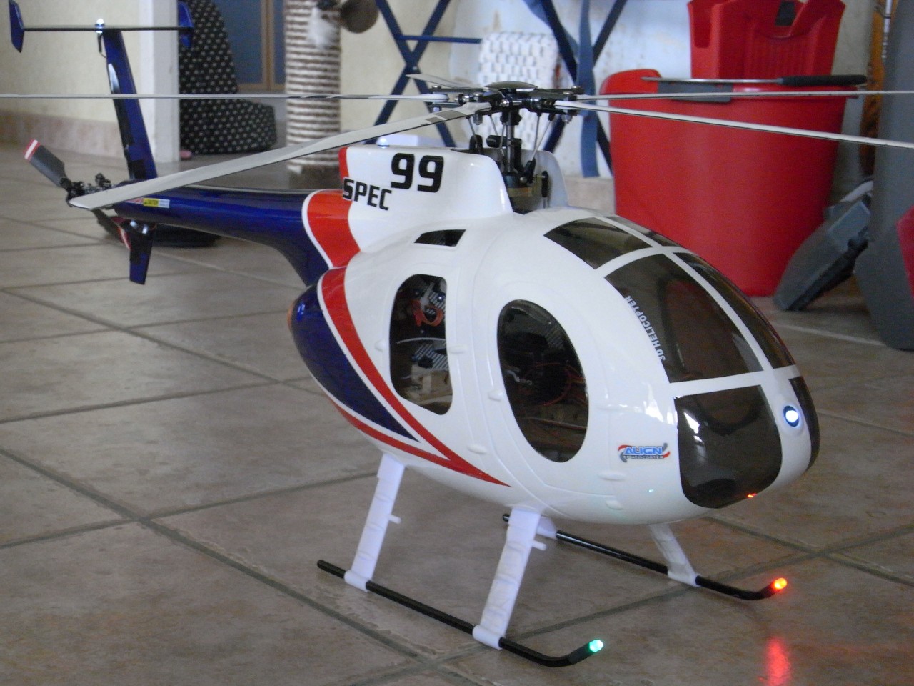

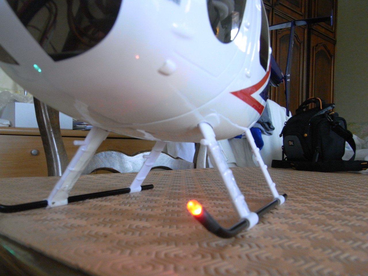

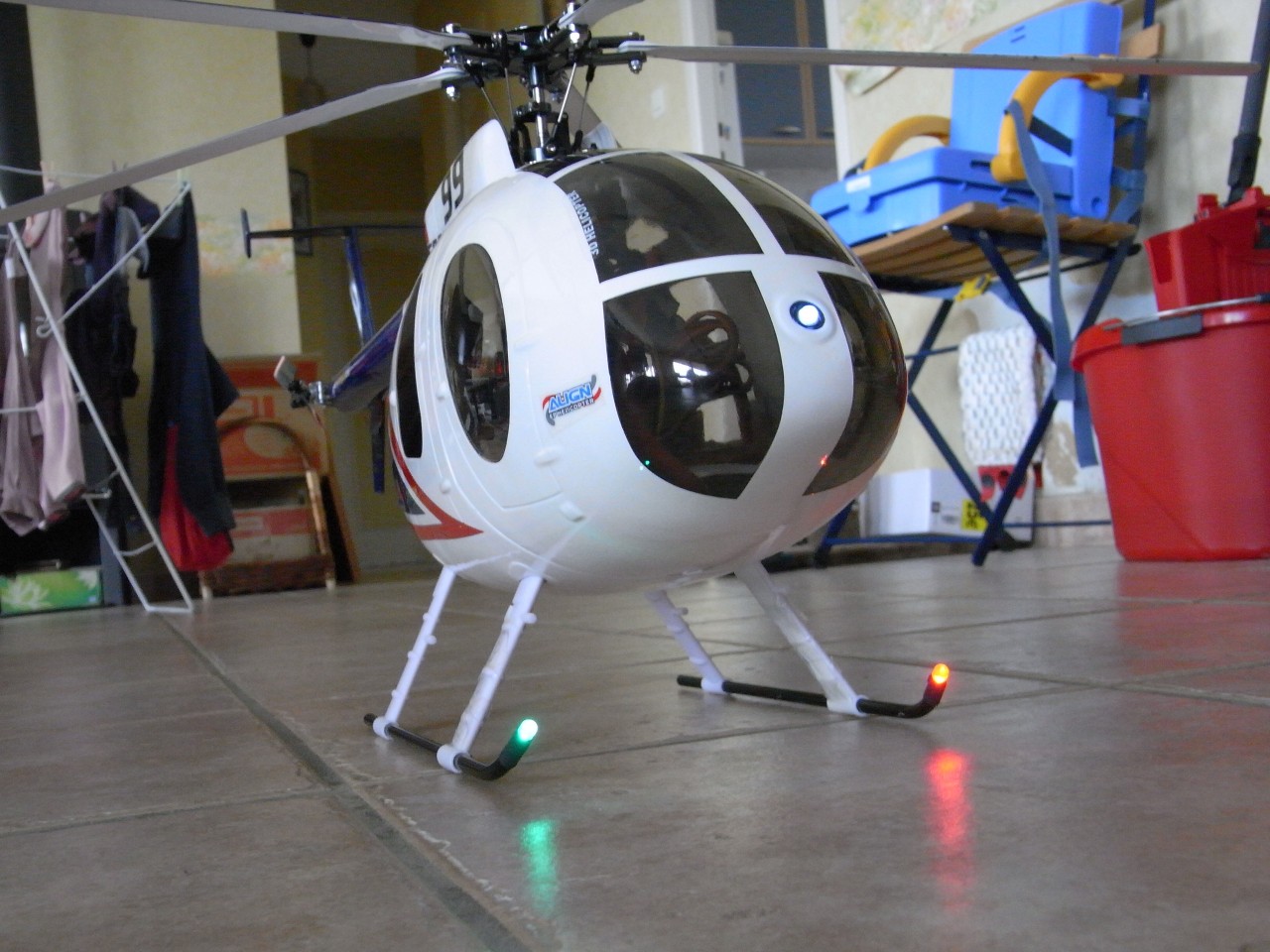

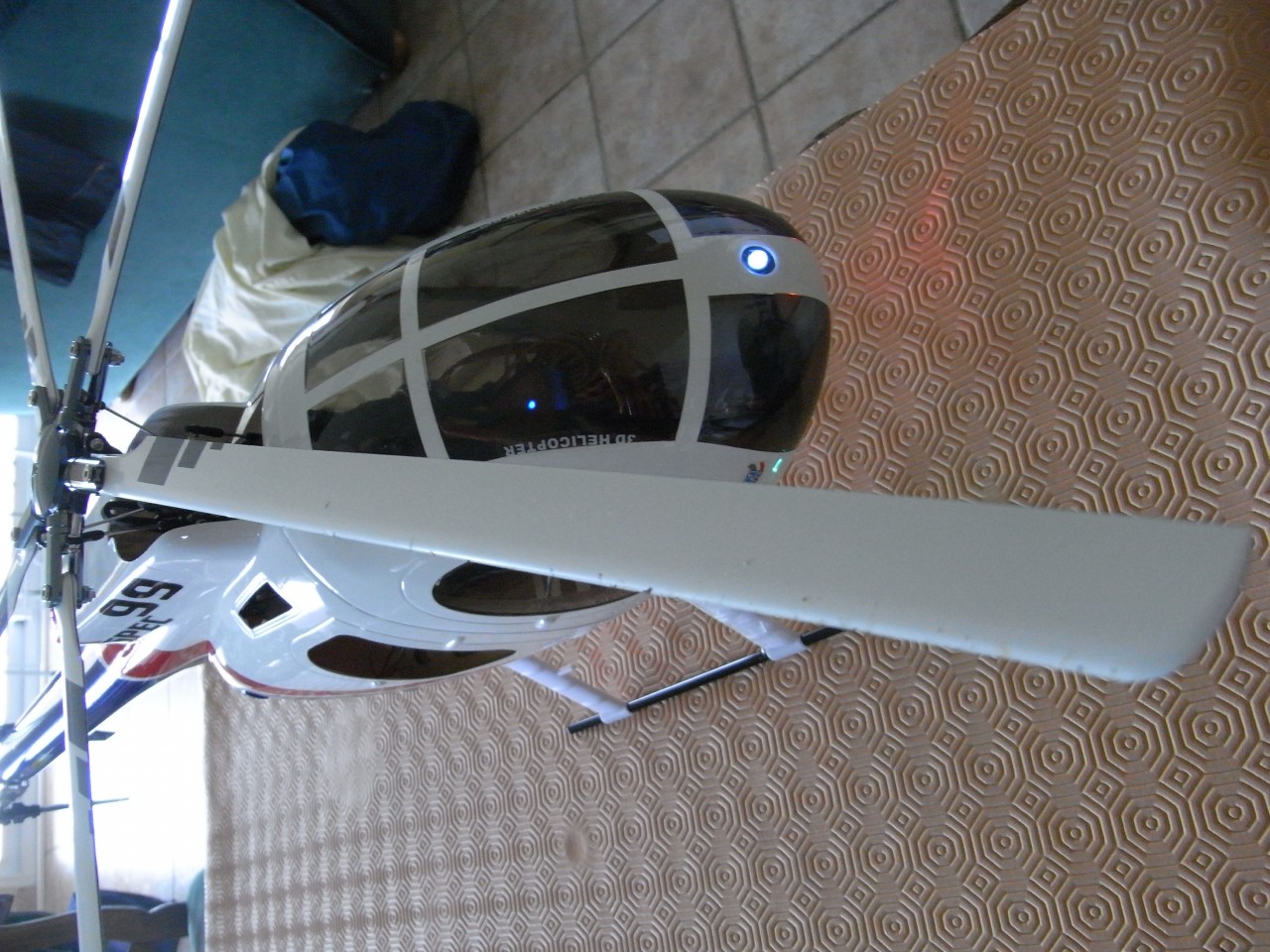

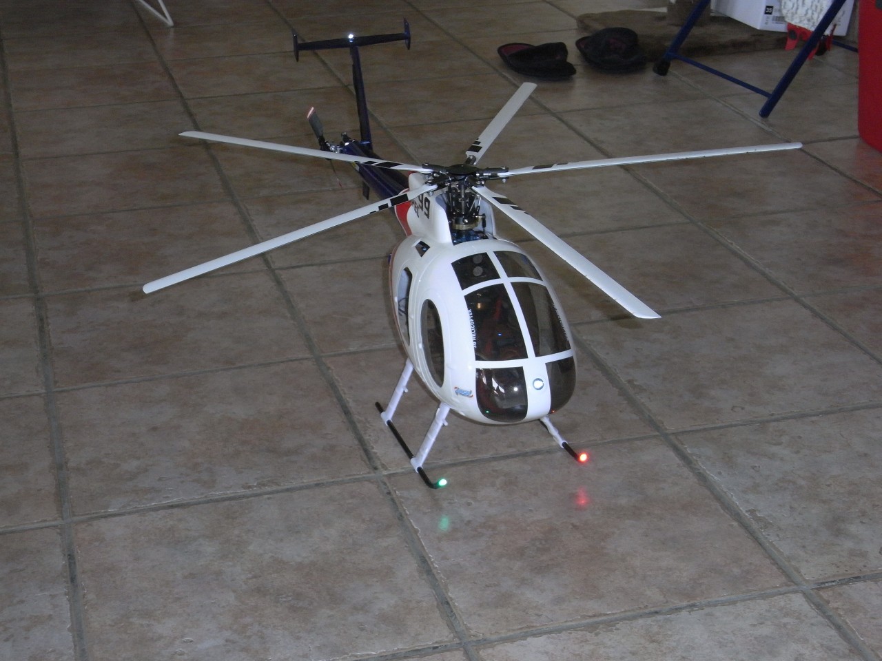

Bonjour à tous, voici le mien: un Trex 450 SEV2, dans un fuselage ALIGN, avec quelques améliorations:
1) Fabrication de cales maison monobloc pour fixer le châssis au fuselage (au lieu de des cales align en contreplaqué à coller), et un berceau en alu sous la platine pour positionner la batterie à plat en bas sous la platine, ce qui me dégage la verrière (c'est plus joli, même s'il n'y a pas de cockpit)

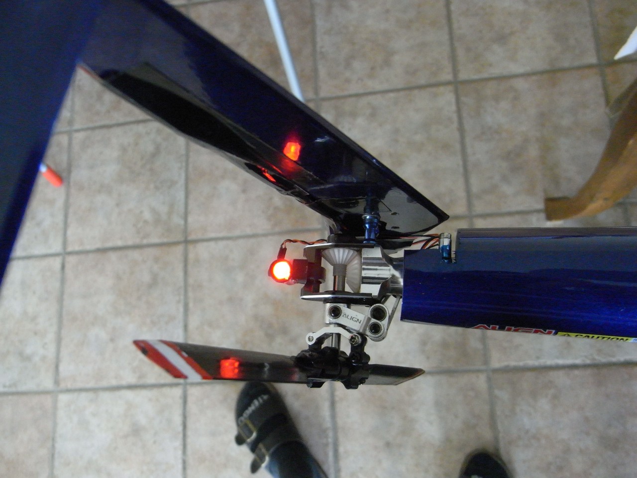

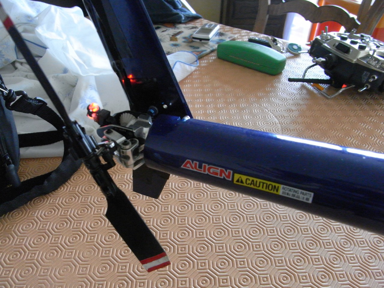

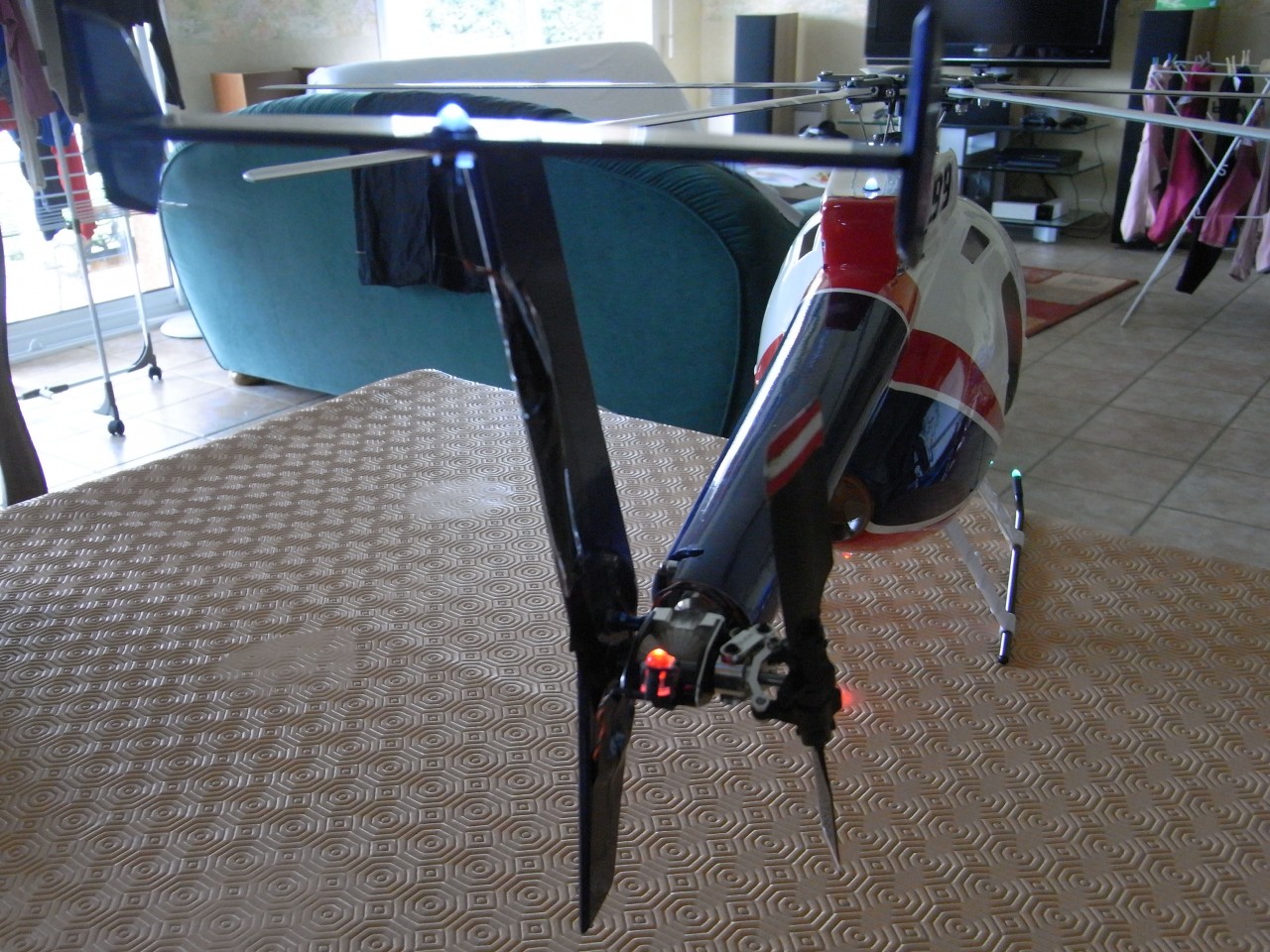

2) intégration de LEDs dans les patins, en bout de queue et en haut de l’empennage en T, le plus proche possible du vrai

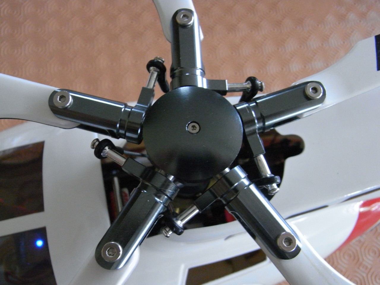

3) Une tête 5 pales copterX, avec 5 pales rigides spinblade asymétriques, un moteur HK de 2500 kv, un controleur YGE60, un microbeast, des servos MKS au cyclique (DS92) et à l'AC (DS95i), commande d'AC optionnée avec la version pro
Voilà, le tout vole parfaitement, 10 minutes de vol avec un accus de 3300 mAh, 1kg300 et des poussières sur la balance, 1800 tours au rotor (régulé par le mode governor du YGE).
Bons vols à tous,
Ricardo.

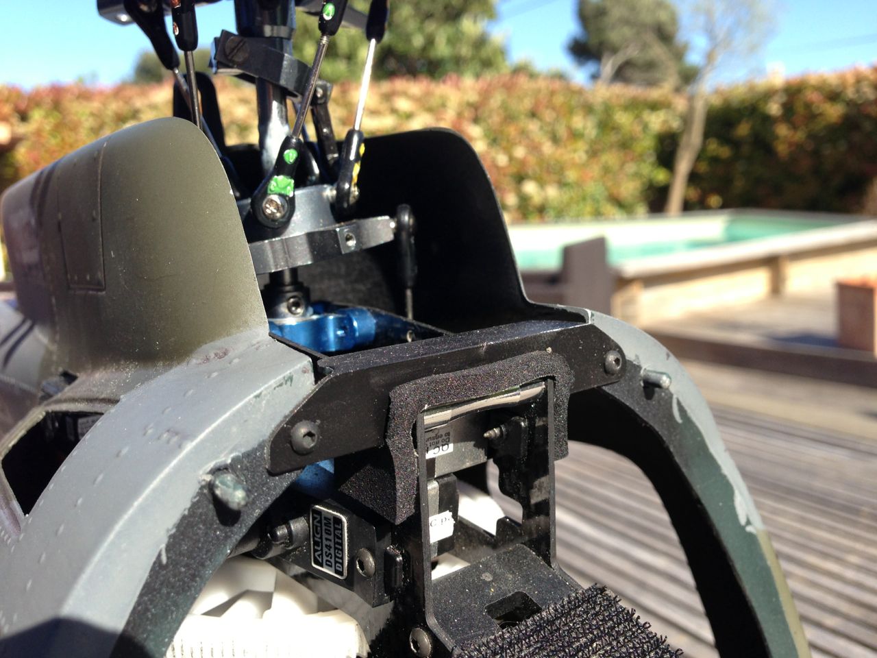

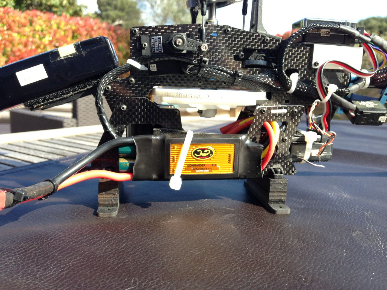

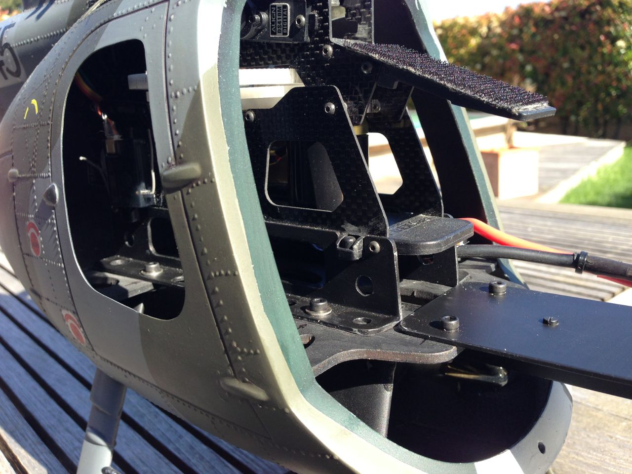

Les essais en "trainer" sont terminés depuis plusieurs semaines, je me suis attaqué à la fixation de la mécanique dans le fuselage.
Pour garantir une fixation fiable au fil des démontages j'ai décidé de ne pas retenir les cales et les vis à bois livrées avec le kit.
J'ai utilisé une équerre en alu, fixée côté mécanique avec les 3 vis de flancs et côté plancher 2 BTR et des écrous à griffes.
J'en ai profité aussi pour faire une plateforme batterie plus en avant du CG.
Pour éviter que tout cela hoche, j'ai ajouté cette fixation...

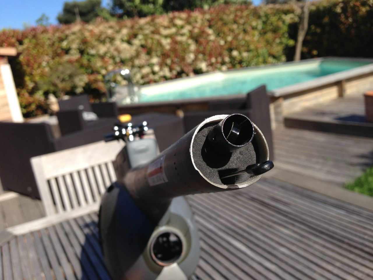

Enfin, le tube de queue est maintenu par un morceau de mousse livré dans le kit avec le fuselage.
Je ne sais pas si toute ces précautions sont nécessaires voire utiles, mais comme je le disais au début du sujet la première expérience n'avait pas été concluante...
Rdv le week-end prochain pour le résultat.
