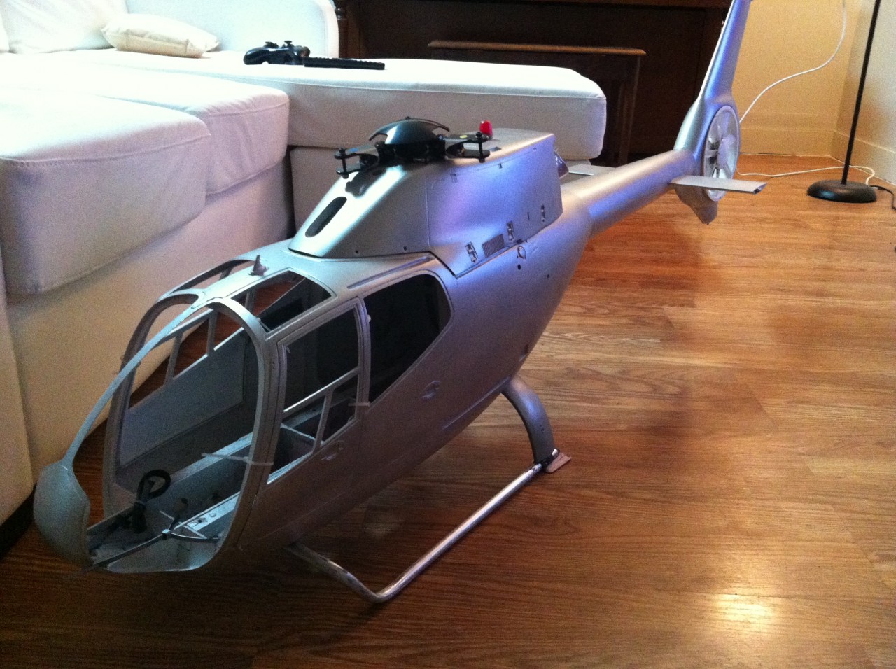

Juste une ptite photos de l'état actuel, fraichement primé après un changement de déco par son ancien proprio.
