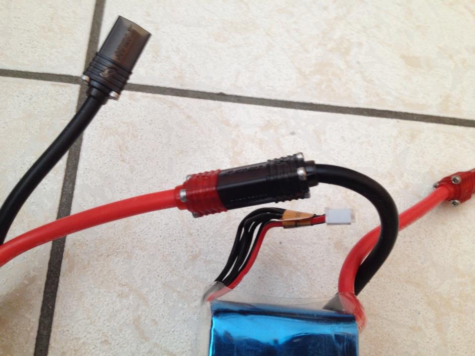

Salut... ,
c'est vrai qu'ils sont pas donnés... Mais depuis je n'utilise plus que çà... :
[attachment=0]wpid-IMG_0017-2012-04-28-14-14.jpg[/attachment]
Hello , tu fais commet pour ton câble Y ?
Tu fais commet pour pas te tromper + et - ( a pars avec la couleur )
  Fab59 a dit :
Les prises n'ont pas la même forme, car elles s'emboîtent.
Est il possible de brancher le plus de la batterie sur le moins de la batterie?

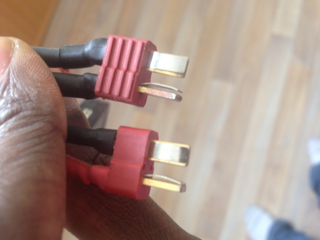

C'est ce qu'un de mes collègues appelait du bon sens paysan :), prenons par exemple un processeur de PC de bureau plutôt haut de gamme, il dissipe beaucoup de chaleur quand il est chargé au maximum, beaucoup ça veut dire (80-120W). Ce processeur a à peu près la surface d'une prise dean. Tout le monde sait que pour refroidir ce processeur il faut un radiateur de plusieurs centaines de grammes, un ventilateur et que si on ne lui met pas ça il atteindra sa température limite (autour de 100°) en moins d'une seconde. Sinon, moi j'ai une boite chauffante à lipo alimenté par lipo. J'utilise comme élément chauffant une résistance de puissance (résistance assez grosse ayant un corps en alu qui fait radiateur) de 3Ohms et je l'alimente en lipo 4s (16V environ au max) après calcul ça fait 85watts au max. J'ai du rajoute un radiateur et un ventilateur de PC pour que la résistance ne chauffe pas trop et malgré tout elle est brulante. Un autre exemple est mon fer à souder de 40W qui est beaucoup plus gros qu'une prise dean, tout en métal et donc sacrément refroidit, mais je ne vais pas le toucher la partie métallique. C'est sur que la prise dean dont les connecteurs minuscules sont enchassés dans du plastique qui fait isolant thermique consomme beaucoup beaucoup beaucoup moins que 40W vior 100W voir 600W (ça c'est le fer à repasser et pas en continu) sinon tout fondrait en qq secondes de vol.
Sinon si on recherche les specs des deans, on trouve qu'elles ont une résistance équivalantes à la même longueur de cable 12AWG. Le 12 AWG c'est 5.3Ohms au kilomètre, une dean c'est moins de 2 cm de long. Si on fait le calcul on obtient 0.02*5.3/1000 = 0.0001 Ohm. A 200ampères ça concomme 0.02 Watts.Tu vois j'étais encore bien au dessus du compte, même si le fabricant a un probablement été un peu optimiste sur les specs!
PS : Ci dessus une photo comparative d'une vraie dean (à gauche) et d'une copie (à droite). On remarque deux choses, la vraie a été utilisée beaucoup plus de fois que la fausse. Remarquez bien la forme du ressort de languette plus sur la fausse et l'emplacement de celui de la languette moins qui est décalée sur le côté. La fausse est une de chez Hobby King et je peux vous jurer que pour en avoir acheté plein de modèles différents, les HK sont à parmi les meilleures copies en terme de qualité. Je n'ai jamais eu ça avec des vraies deans. Les vraies dean ont un ressort qui est bien collé au bout et qui plaque beaucoup plus fort, si bien qu'elles sont difficiles à débrancher.

EDIT : Merci pour le comparo entre vraie Dean et copie ;) Le résultat est édifiant, on voit bien la différence!
Je suis en PK 4mm, male et femelle sur l'accu, il est donc possible de mettre l'accu en court circuit.
C'est pour cela que j'utilise 3 couleurs différentes sur les prises.
accu 1: noir et jaune
accu 2: rouge et jaune
Quand je branche mes accus en 12S, je met le rouge et noir sur les prise rouge et noires du contro...il me reste les deux prises jaunes pour relier en série les deux accus.
Pour info, tous mes accus sont numérotés (ex: accu 1a, accu 1b) et utilisés par paire uniquement.

Il est rare que je branche mes accus les yeux fermés... Je fais toujours attention... Comme dit Tanguy... Rien que pour la soudure, les RCPROP. sont géniaux, A débrancher aussi... Grâce au cache plastique ... Après je ne vole pas 3D...
çà a été mis sur le marché... j'ai acheté... j'ai testé... j'en suis vraiment satisfait...
