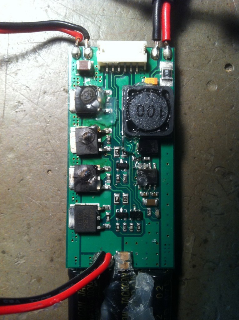

J'ai eu un petit soucis avec le 2 en 1 Align qui équipe mon T600.
A l'allumage, petite fumée avec l'odeur caractéristique de feu électrique après 2 à 3 secondes à se demander pourquoi mon gyro a les diodes qui clignotent anormalement.
J'ai de suite débranché la lipo mais le mal était fait.
Voici les photos :
Le soucis étant que je serais curieux de connaitre la cause.
J'ai constaté que le fil noir du capteur de tour/mn avait chauffé (isolant fondu), peut-être un court-circuit du capteur sur la cloche d'embrayage :think:
Mais pas convaincu quand même...
Par contre une fois changé par un BEC externe, tout fonctionne parfaitement en statique y compris le régulateur de régime et le capteur qui a pris un coup de chaud.
Y en a parmi vous qui ont déjà réparé ce genre d'appareil, je voudrais le conserver comme chauffe bougie mais je ne trouve pas de fournisseur pour ces transistors :
fabricant UTC, ref 2SB772L
