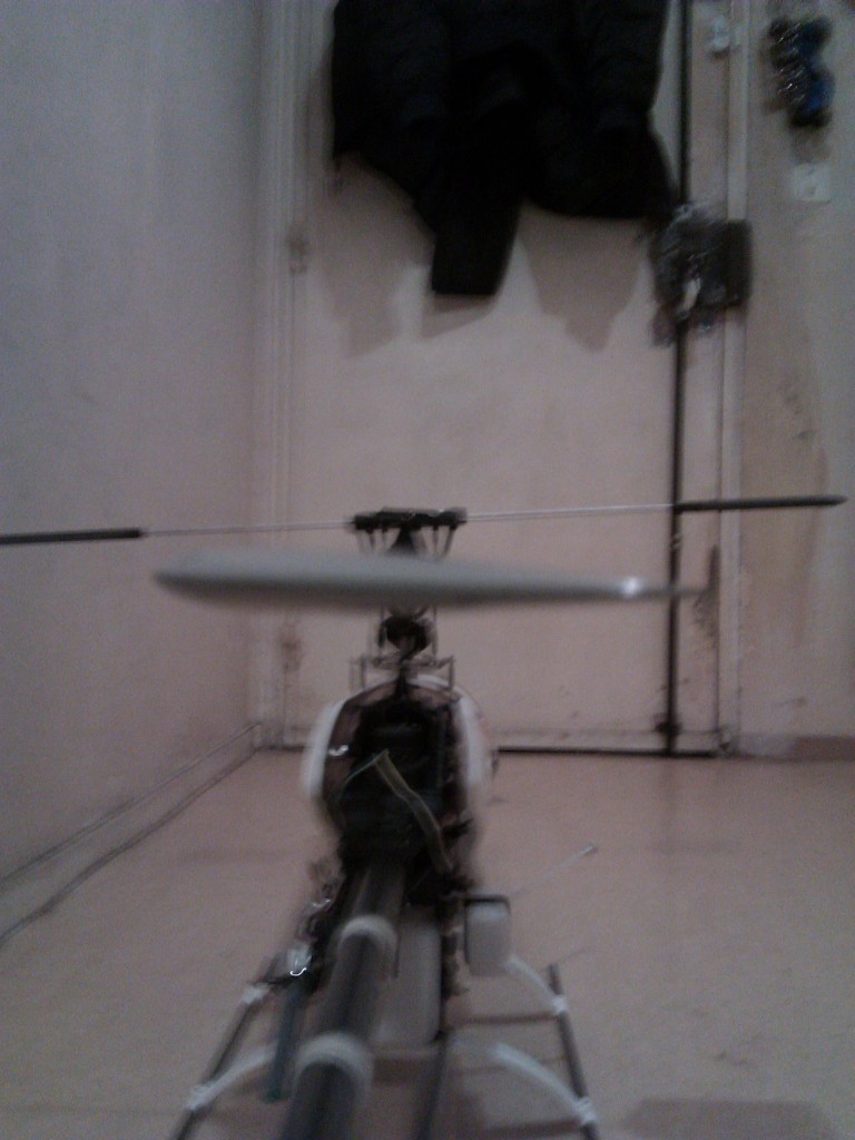

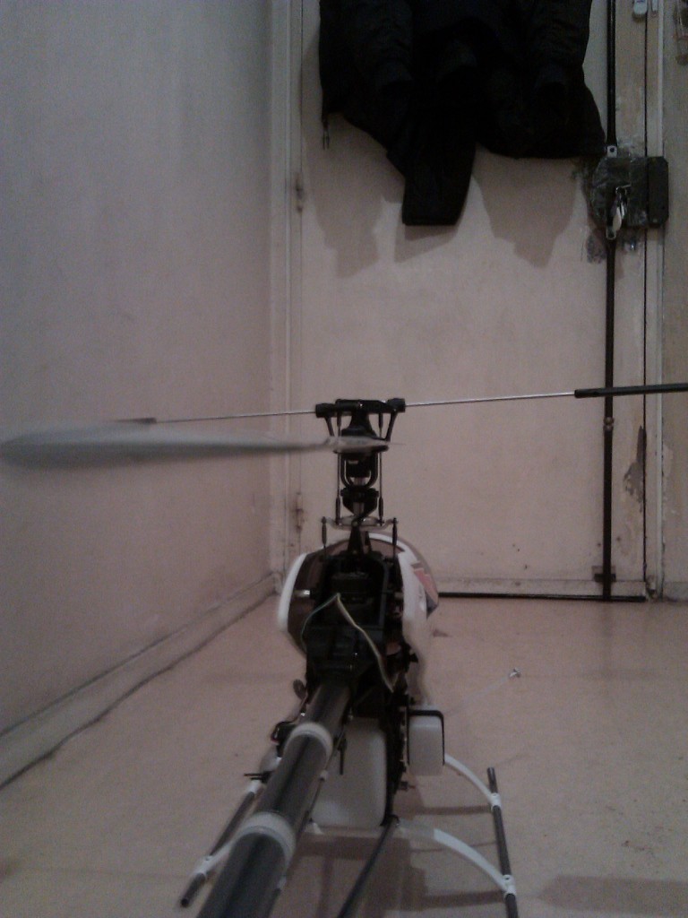

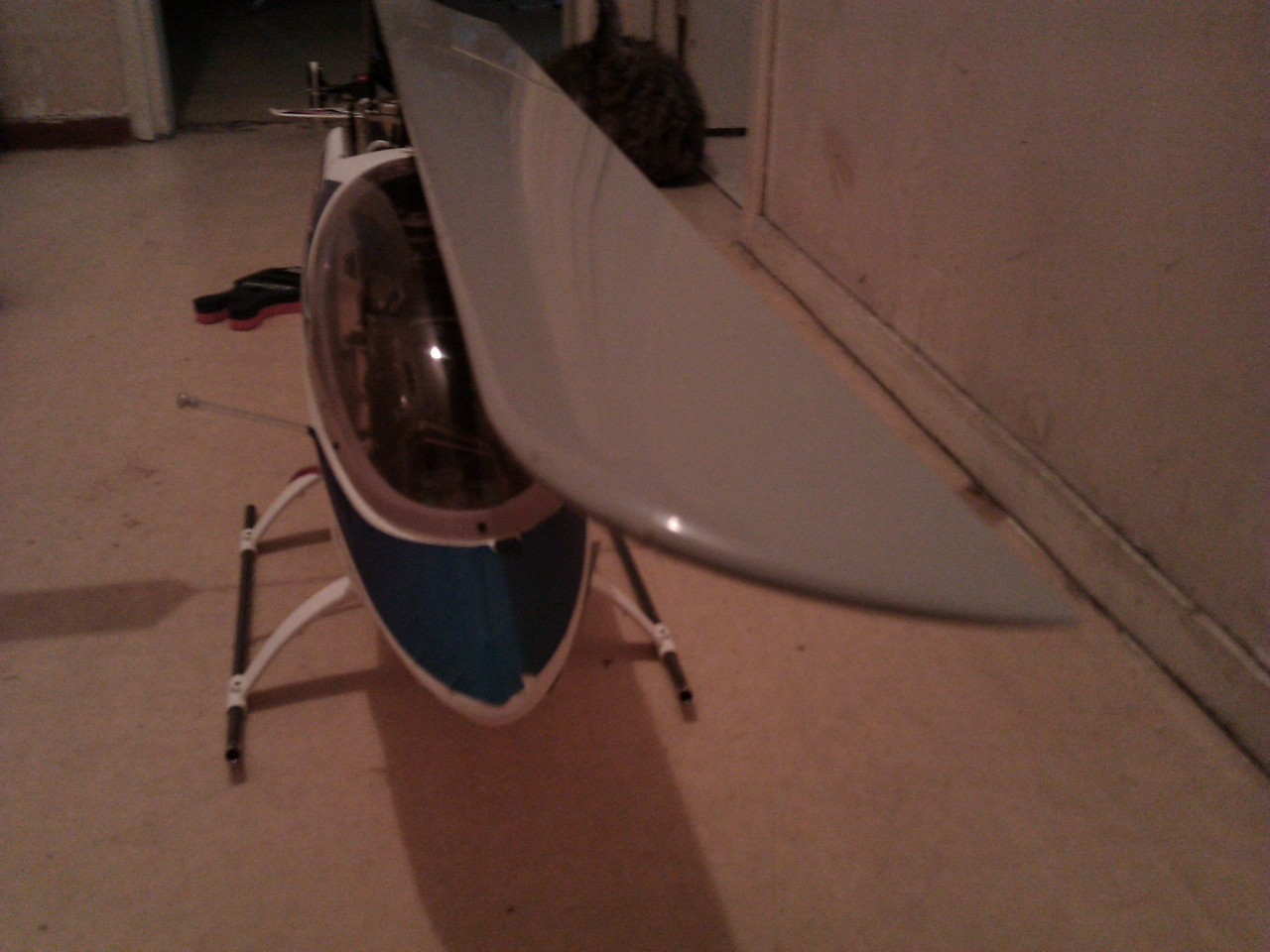

les pales ne me semble pas asymétrique, mais juste un effet optique du bout des pales bombé, on peut distinguer sur la dernière photo qu'elles sont convexes sur le dessus au bord d'attaque
download/file.php?id=26075&mode=view
26075

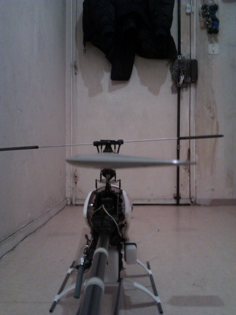

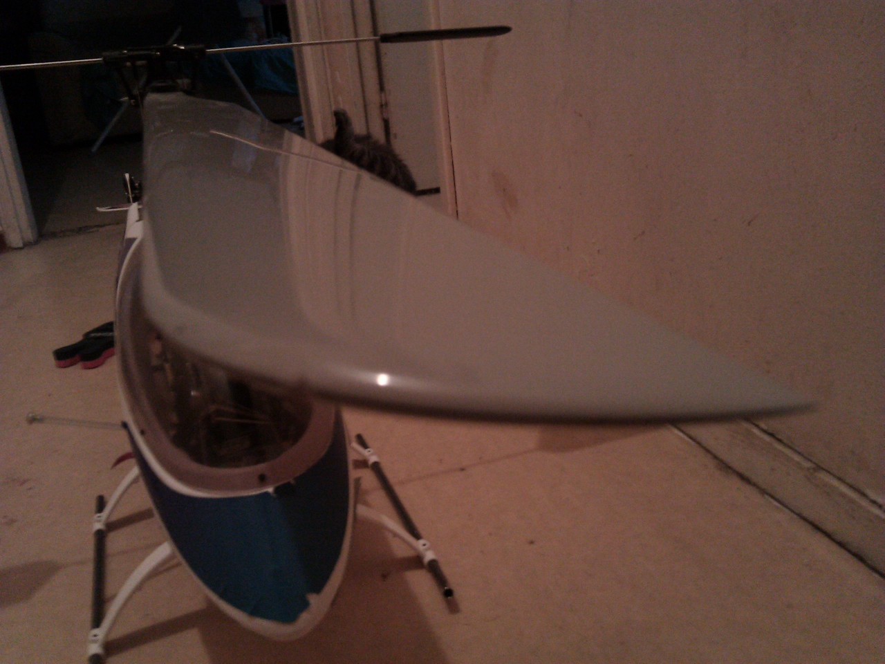

et sur les photos en de "vue de dessous" on voit qu'elle ne sont pas en "s"
download/file.php?id=26068&mode=view
26068
on voit même bien sur la pale qui est a gauche sur la photo que le "rétrécisement" / la partie entre le pied de pale même et la pale, et symétrique dessus/dessou
si vous pouvez me dire ou vous voyez le profil en S, de plus, des profils S qui tourne a gauche, heu, ça existe peut être, mais ça doit être difficile a obtenir
au pire, si il y a encore des doutes, fait une photo bien dans l’allongement des pales pour bien voir le profil, mais je suis sur qu'elle sont bonne, pas besoin d'en racheter

Concernant les photos des pales, il faut que le centre de l’objectif de l’appareil soit bien l’axe de la pale, sinon il est difficile de comparer les profiles
