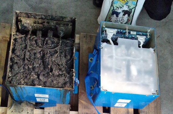

Ne jouez pas avec votre sécurité. Il suffit de voir ce qui est arrivé aux batteries des Airbus
A380.[attachment=0]256284_0202509638763_web.jpg[/attachment]
Non non :naughty:
Ce sont les accus utilisés sur le 787 Dreamliner Boeing...
Airbus voulait utiliser cette technologie sur l'A350, mais suite aux incidents sur les Boeing, ils ont fait marche arrière dans un communiqué assez récent.
