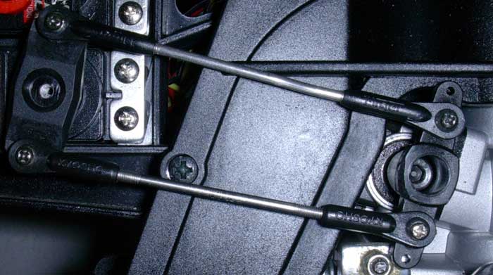

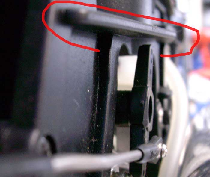

le push/pull résoud le problème...mais le chassis du raptor gène..je vais limericon_twisted.gif

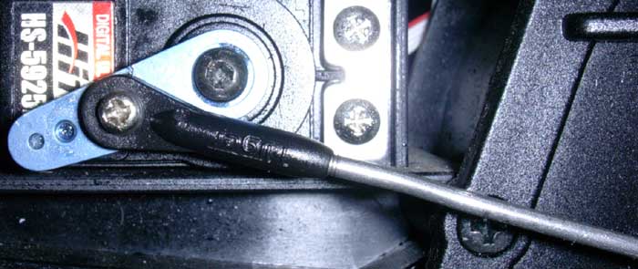

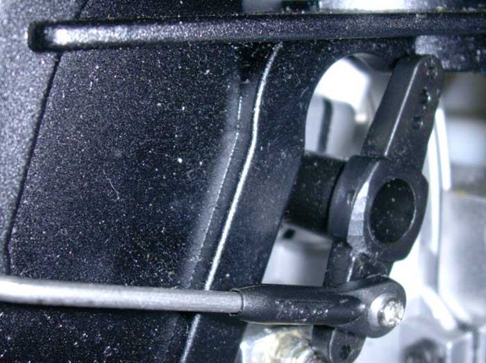

plus sérieusement, je pense coupler deux paloniers pour pouvoir déporter et froler le chassis.je vais en profité pour reprendre les réglage de base qui sont pas super (cf photo):
salut les gars,sur mon raptor 50 j'ai fais un (S) avec la tige qui va du pallonier de servo a celui du carbu comme ça il est deporté et rien ne le gene
et rien n'empeche d'en faire un deuxieme pour etre en push pull,je peu prendre une photo sur mon helico si besoin.c'est je pense que c'est peu etre la meilleure solution sans rien limer ou couper3.a+.j.christ.icon_lol.gif
désoler pour la photo j'ai pas mon apareil ici et aussi pour avoir fait 2 post car je n'y connait pas trop en ordi,donc voila ce que j'ai fait et ça marche tres bien depuis 1 an.voila j'espere que cela pourra aider certaine personne pour eviter de s'embeter.bon vol a tous.j.christ.icon_wink.gif

cela ne te suffit pas!!! tu ne vois pas l'angle de fou pour attaquer une ouverture de boisseau???icon_lol.gif
