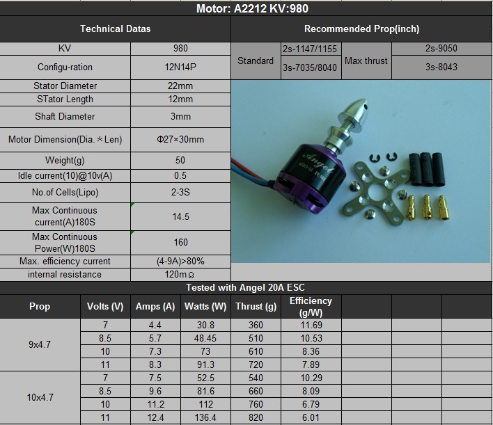

je suis actuellement en train de me monter un Quadri de taille 330 pour faire de la salle principalement j’ai choisi d’anticiper sur une config qui est sensé être compatible avec une taille de châssis en 450 vers lequel je pense, je pourrais évoluer plus tard, et cela me permet aussi d’utiliser les mêmes batteries que pour mon hélico et donc de rentabiliser ma config au maximum. Donc mon problème c’est que je flanche sur le choix des hélices, je vous ai mis en image les caractéristiques des moteurs que je ferais fonctionner en 3S et le poids total du Quadri fera batterie comprise, 750g env.
Je souhaiterai donc avoir des hélices qui soient d’un bon rapport qualité prix.
Merci d’avance à toutes pour vos réponses.

Je te remercie Olivier pour la promptitude et la qualité de ta réponse. Parce que pour t'avouer ce qui me manquer c'était de faire le rapport entre les hélice conseillées par la notice des moteurs soit du 9x4.7 ou du 10x4.7 et celle que tu me propose soit du 8"x4. Mais 8" chez moi cela fait 20cm cela ne fait pas un peu surdimensionné pour un châssis avec un entraxe de 24 cm entre deux moteurs ? Parce que pour l'instant mon châssis est un 330.

La notice des moteurs donne des valeurs pour une tracion optimale...en avion...
En réalité sur un multirotor, on joue sur le couple.

Des helices trop petites font monter le regime moteur et donc on sort plus ou moins de la plage d'efficacité
Si les helices sont trop grandes, c'est l'inverse, on est en sous regime ,et à chaque variation de moteur, l'helico prends des vibrations et des accoups. Ceci rend le travail de la carte de vol plus difficile.
Pour ton moteur, c'est un standard des helico multirotor, la plage se situe donc entre 5x4 et 9x4
Essaye les 5x4-5x3 ça devrias le faire
