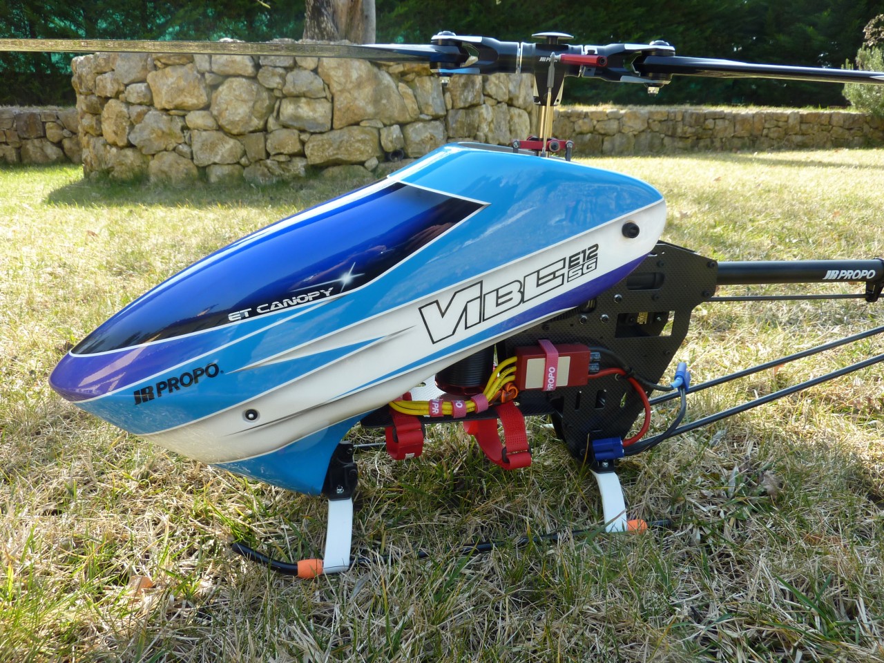

Je poste à la place d'Héligarous...qui a volé avec le ITO à Ychoux le w-e dernier...
La machine est hyper silencieuse, et ça passe le 3D avec 1730trs...avec 2050 aussi :laughing-rolling:
Héligarous donnera ses impression, moi je peux juste dire que LA BULLE...C'EST DE LA MERDE !
Au niveau des fixations, le composite est éclaté au premier vol...c'est de la résine de merde...j'ai l'impression qu'il n'y a que du gelcoat qui "imprègne" la fibre, c'est hyper fragile.
J'ai sa bulle en réparation chez moi, j'ai poncé à l'intérieur...j'ai failli passé à travers la fibre tellement le tissu est sec !
Bref, un conseil...avant le premier vol, il faut poncer l’intérieur et remettre 1 patch de 160grs avec résine époxy sur chaque fixation...ça ne bougera plus.

Pour ce qui est de la bule c'est vrai que perso j'avais du mal a mettre les fixes a l'avant.J'ai pas voulu forcer trop et tout peter,j'ai mit un coup de bombe silicone et ça rentre tout seul maintenant ;)
Sur la bulle, pas de difficultés pour la monter...
C'est en vol que tout a éclaté, quand Alain s'est posé, j'ai dit, t'es en train de perdre la bulle...je pensais que c'était les fixations sur le châssis...et en fait la bulle s'est déchirée au niveau des trous pour les silents bloc, ils faisaient 1cm...3 fixations sur les 4...
Olive
Alors soyons clairs...
Ce ne sont pas des renforts...
C'est juste que le tissu utilisé est minable et ne se déforme pas assez pour mouler le petit bossage qui reçoit les silents blocs...
Alors le mouleur est obligé de couper le tissu, et il remet un patch par dessus...
Sur la bulle à Alain, 3 fixations ont ces renforts...c'est eux qui ont pété...alors que le bossage qui a été bien déformé au moulage a bien tenu.
Et l'imprégnation du tissu est vraiment aléatoire.

Concernant le nouveau Vibe... La tête est pas terrible... le support d'accus de rx à l'avant en moins... Une bulle beaucoup moins jolie que la Rouge du E12 SG... bref... On comprend vite la différence de prix avec l'ancien... Biensûr ce n'est que mon avis perso... Attention... Je ne dis pas que c'est une mauvaise Machine... Loin de là ! Il est beau évidemment... ! Mais je préfère de loin l'ancienne version... Rien qu'à voir la différence de hub entre les 2 versions...
