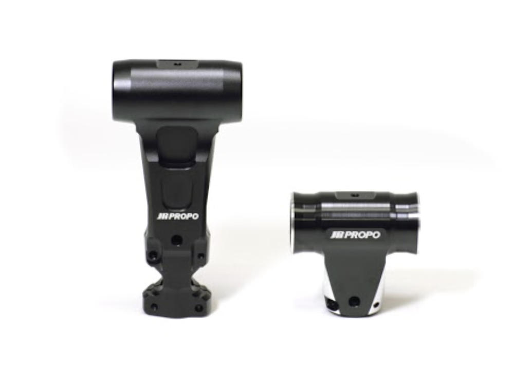

Bon il est plus bas (moins haut) que l'ancienne version du SG90 E12. Les axes sont les mêmes, c'est la tête qui est moins haute (plus basse). :mrgreen:

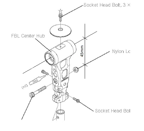

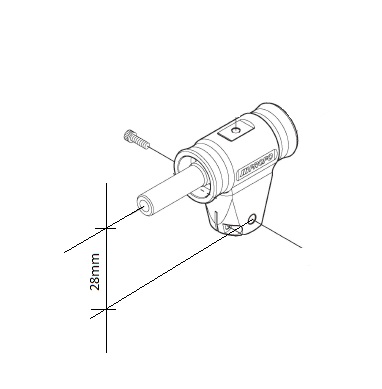

OK deux c'est plus simple, bon c'est pas du grand art je n'ai pas ce qu'il faut pour le faire
L'ancienne version 45 mm entre l'axe de la vis principale et l'axe du hub
La nouvelle version 28 mm entre l'axe de la vis principale et l'axe du hub
La nouvelle tête est donc plus basse (moins haute) de 45-28 = 17mm. Par contre je suis bien incapable de vous dire ce que ça va changer. Je ne vous fait pas de photo, car sur ma version F3C je n'ai pas le même train d’atterrissage il est plus haut lui aussi donc ça n'est pas représentatif .

Ben non, si la tête est plus basse, le centre de gravité remonte ?!?!
Oui il remonte et en se rapprochant du rotor le bras de levier devient moins important ce qui permet a la machine d'etre plus vive.

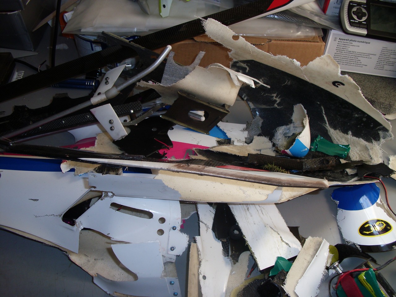

Une autre photo avec les morceaux dans l'atelier:
Ma fille Aurore devant l'étendue du désastre: "Maman !!! Papa il a fait des bétises !!!"
