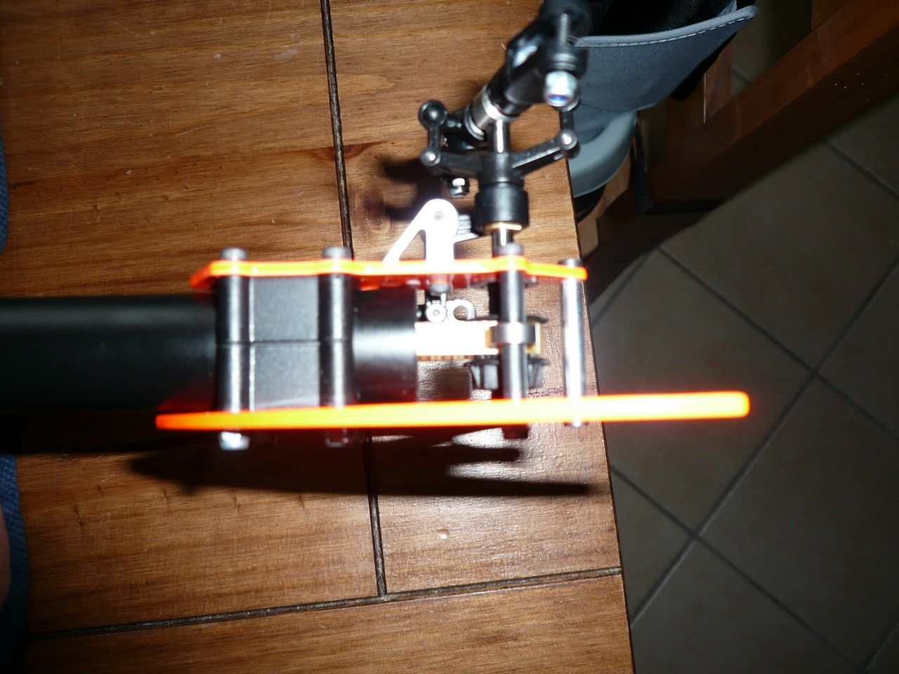

Hello ,
Je vais pas tarder a couper. Ce qui me rassure , c'est que je ne suis pas le seul !
Deux photos , la premiere palo a 90° et la deuxieme la distance en trop ! Sachant que je suis vissé a fond sur la chape d'ac et j'ai laissé 2mm de reglage coté servo au moment au j'ai pris la photo.
Il me reste a laisser un peu de réglage coté ac , je prends ma cote , et je coupe !
