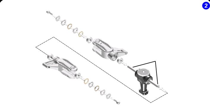

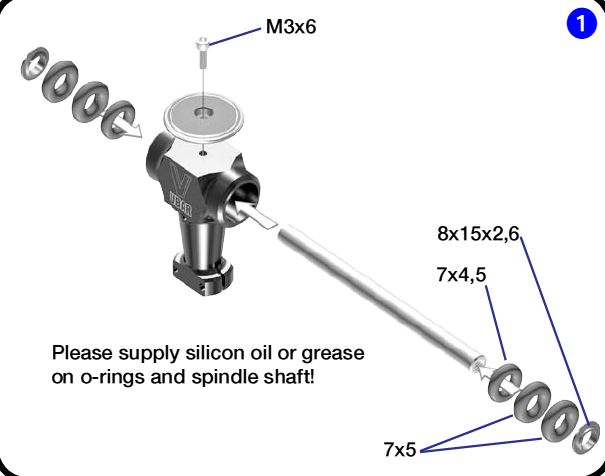

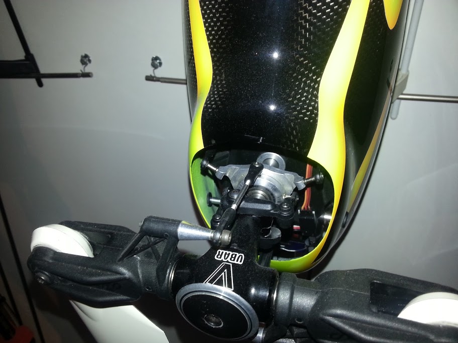

J'ai un premier doute concernant le sens de montage de la rondelle épaulée de 8x15x2.6.
De quel coté se situe l'épaulement (celui de gauche sur la deuxieme photo, celui qui n'est pas arrondi)?Coté hub ou pied de pale ?

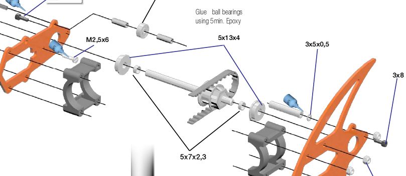

Vous les avez collé a l'epoxy vos roulements d'ac ? Si oui ,le jour ou il faut les changer , l'epoxy c'est pas facile a l'enlever.
Que pensez vous de mettre de la resist a tout ? C'est de la bonne colle , j'ai monté ma funjet avec , ca bouge pas d'un pouce.

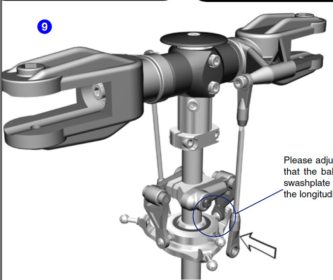

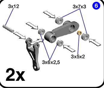

Une petite confirmation pour le montage des renvois du cyclique.
J'ai été obligé de mettre avant la rotule du cyclique dans le renvoi et ensuite visser la rotule sur le cyclique. Cela empeche l'ensemble de déchapper, je pense que mikado a opté pour ce choix.
Vous confirmez ?
En gros , je ne peux pas le déclipser sans dévisser la rotule.
C'est parce que chez toi la rotule est inversée ?
Si oui, c'est mon cas aussi !

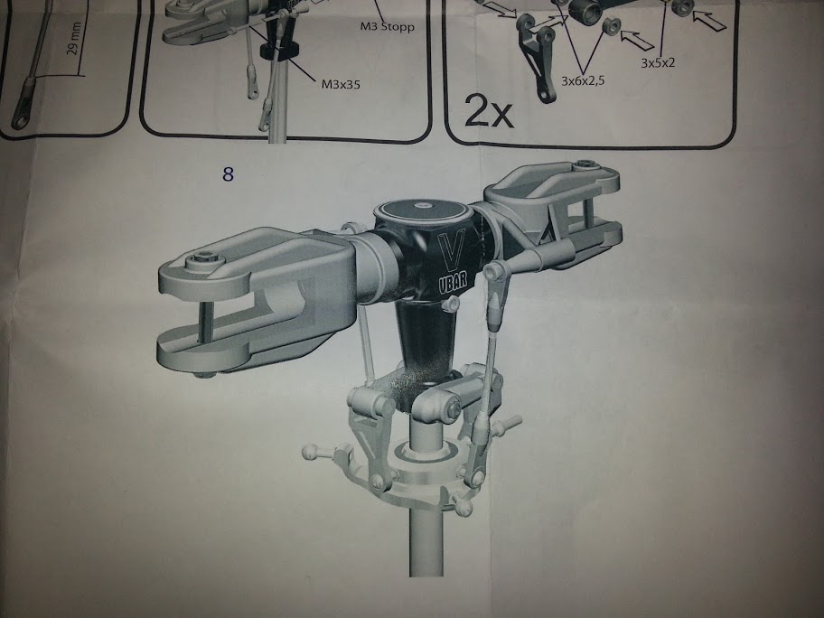

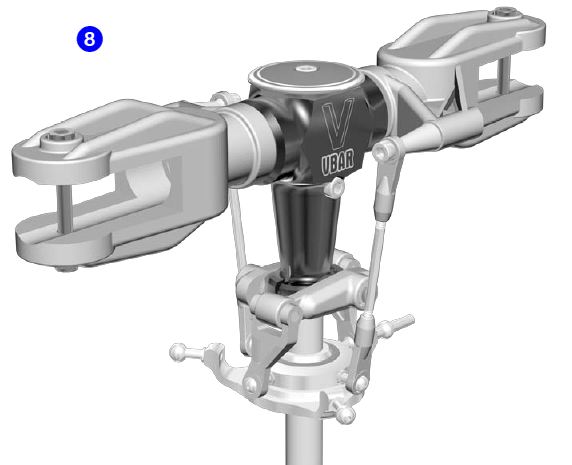

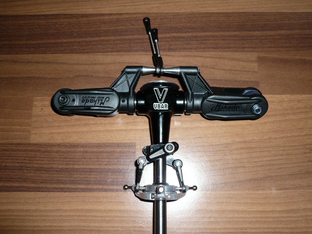

De plus, sur la notice de la tête SX seule, il y a une erreur, je ne sais pas si c'est le cas sur l notice du 600 SX complet ! L'erreur se situe au niveau de la tête, des bras de washout son inversée par rapport à la photo ! Si tu peux nous mettre une photo de la notice au moment où tu dois monter la tête que je te dise si c'est bon ;)
ok ! ils ont corrigée l'erreur ! Elle est comme la mienne ;)
Et ne t'en fait pas, j'ai aussi eu le problème de la chappe inversée ! je pense pas que ça sois dans l'idée d'éviter le déchapage ! En effet, sur l'ancienne tête, les bras de washout était dans l'autre sens, et cette pièce l'était aussi ! Donc elle était bien pour rentrer dans la rotule ! Et comme ils ont garder les mêmes bras de washout que l'ancienne tête et qu'ils les ont inverser de sens ! Ils on du avoir la flemme de refaire une série de pièces inversées ;)
Non non, c'est bien ce que j'ai dit juste un peu plus haut, il se sont pas planté ! Tout façon sur le nouveau hub, tu n'as qu'une seule possibilité de montage des bras,c'est dans le sens que Totonor les as mis, tout comme moi d'ailleurs ! Donc bien celle indiqué dans sa notice !
En revanche, dans la miennes, moi qui n'est pris que la tête c'est l'inverse de son montage, et c'est celui qui ressemble le plus à celui d'origine (3D et SE), sauf que à l'endroit où ils vissent sur la photo du montage (sur ma notice), il n'y a pas de butée pour le roulement, c'est arrondi ! Donc physiquement impossible que ça sois là !
Bon, j'ai la flemme de tout démonter pour te montrer que ce n'est possible que comme Totonor et moi l'avons fait ! Et donc que la chappe est forcément monté à l'envers ! ;)
Pas de soucis, mais je penses qu'ils ont du se planter sur l'usinage, au début je suppose que cela devait être comme sur ma photo de la notice, mais que suite à un problème ça à merdouillé et c'était inversé ! Sauf qu'entre temps ils ont du en produire quelque milliers, donc c'était sois une pertes considérable pour eux, sois il le vendait quand même !
De plus, mon hub est mal usiné à l'intérieur, que ça sois le nouvel axe, ou l'axe d'origine, il ne rentrait pas de plus de 1 cm dans le hub, après un rapide passage de l'axe au tour, j'ai enlevé un petit de matière sur le bout de l'axe, donc j'ai diminuer le diamètre (a peine 1/4 de mm hein ! :P) et ça passe ... Bref j'ai fait remonter l'info, et je suis pas le premier à qui ça arrive !
