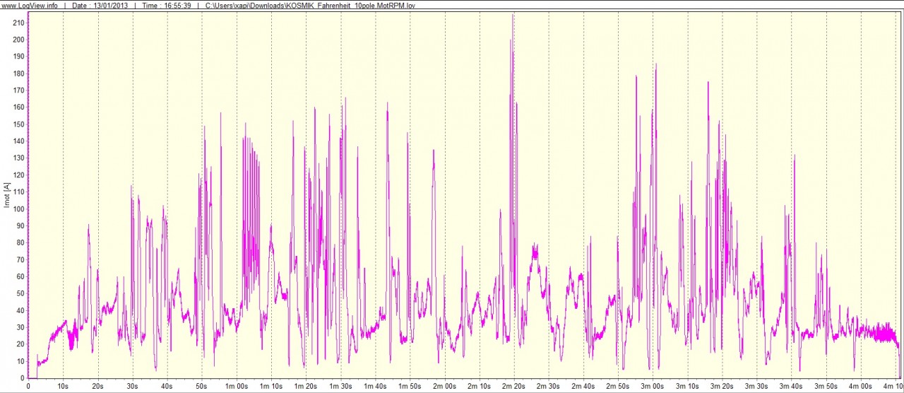

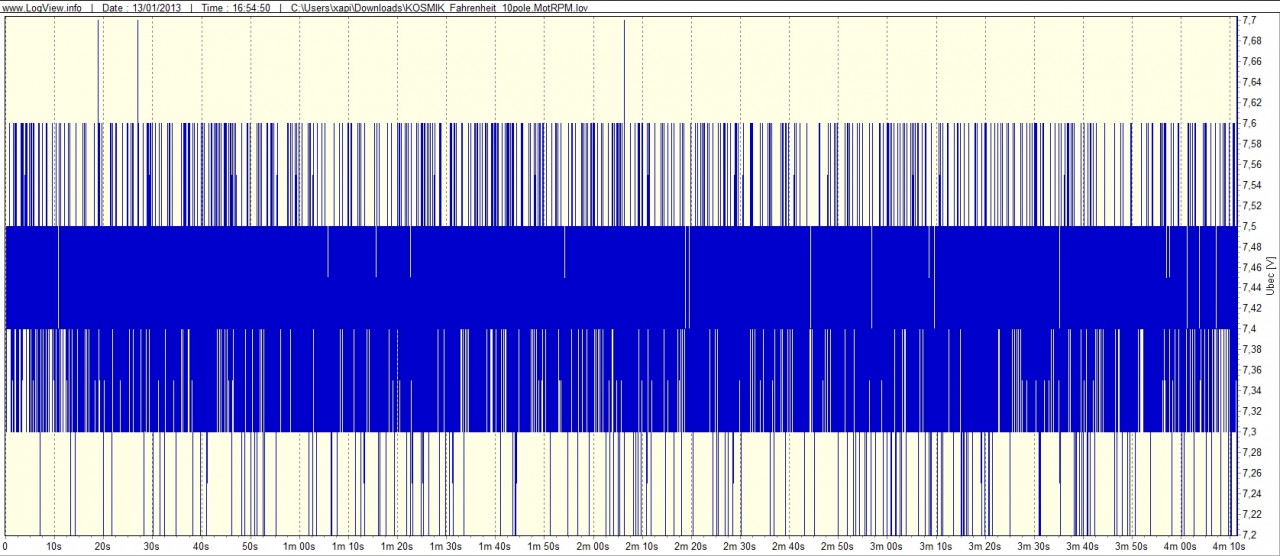

Salut xapi39, super les graphs nous donnes des précisions très importantes concernant la fiabilité du kosmik. Une question tu voles hard ou tranquille? Premier graph tu as fait des pics mais le plus gros est 220hv et le contrôller supporte beaucoup plus en réalité,donc nickel. Le deuxième graph lui, nickel aussi, c'est la tension que tu as programmē pour tes servos un peu plus de 7v, et le troisième graph qui est ce qu on cherchait nous montres des pics de 7A à 10A pour le bec, sachant que le kosmik tient 20A en pointe, donc le graph parle de lui même et est bon. Conclusion, je pense que tu peux faire confiance au bec, mais pour en être sur je vais demander à un copain qui nous le confirmera sur le post. Si d'autres personnes connaissent bien le sujet,n'hésitez pas à nous faire parvenir vos connaissances, ainsi que retour d'expérience, Merci a tous
  xapi39 a dit :
Essayons !! :mrgreen:
En espérant que ça me foute pas la merde (alors que jusqu'à présent pas de prob......)
a++
xa
Règle de base: "Never change a running system" ^^
Si çà fonctionne alors comme le dit Jan dans la doc du TDR, il n'y a pas de raison que le BEC décide de ne plus fonctionner ^^
