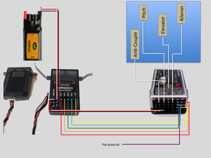

Je viens de terminer l'installation de mon nouveau moteur et ESC sur mon Trex 450 Sport en prévision du montage d'un fuselage Hugues et tête penta.
Moteur : Scorpion HKII-2221-12 (2580 Kv)
ESC : Scorpion Commander 15V 60A SBEC ESC (V3)
Batteries : Turnigy 3S 2200 40C
Gyro : Align 3gx
Récepteur : Spektrum AR6200
Pour le moment, le mode govenor est désactivé, y compris sur le 3Gx.
Le bug en vidéo
Vous avez une idée ?
