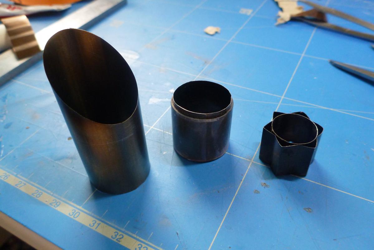

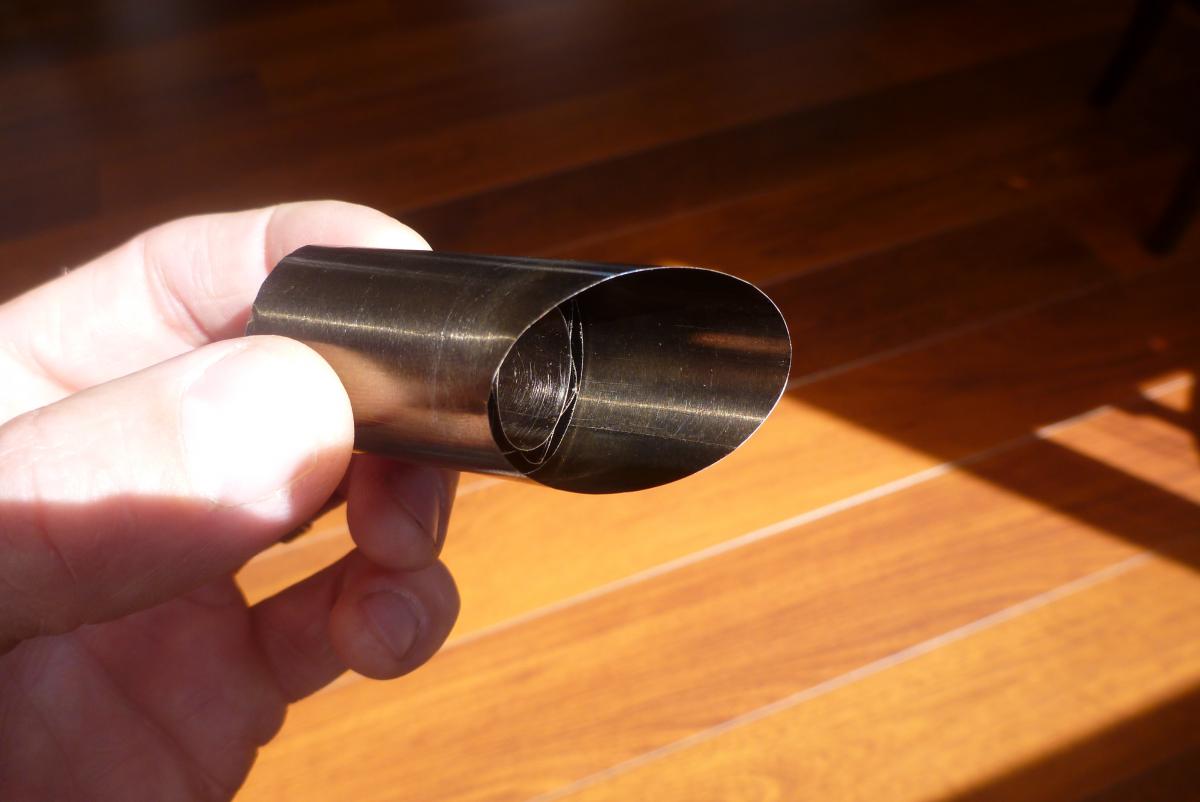

Allez..!!!  Une tuyère de faite !!!  Une...!!!
Voici les trois morceaux qui la composent...
Ça m'a pris un temps de dingue mais je suis assez content du résultat...

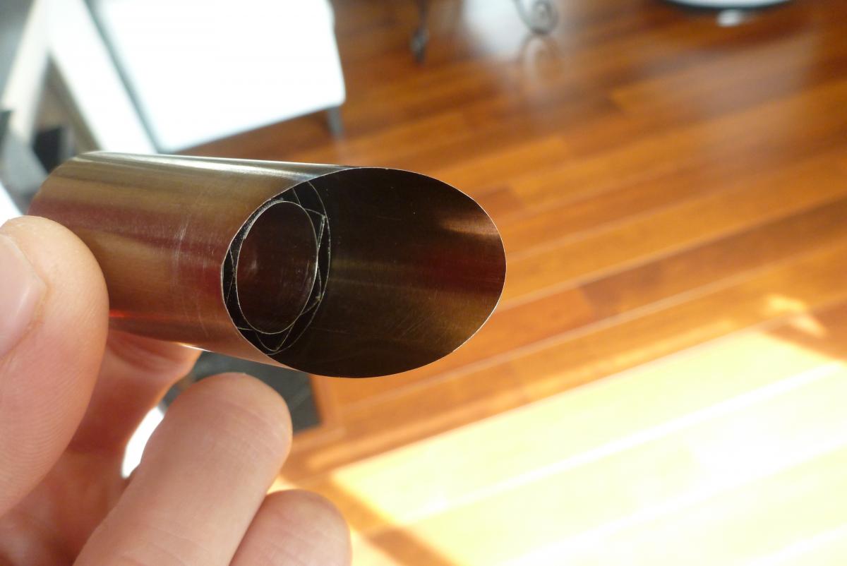

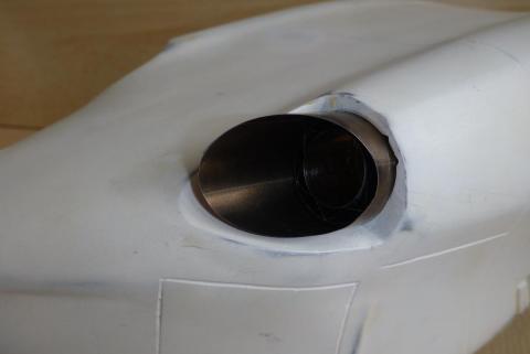

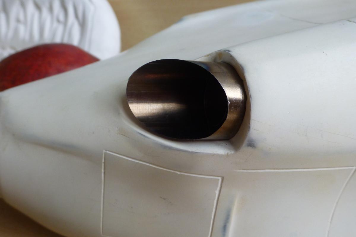

Une fois assemblée:
post-14218-0-06750900-1430316491_thumb.j
post-14218-0-48663600-1430316529_thumb.j
post-14218-0-34163200-1430316568_thumb.j
post-14218-0-23172200-1430316819_thumb.j
Ça va chauffer..!!!!  ;-)  ;-)
Merci pour vos compliments,
Elles sont réalisées en clinquant de 0.05 et rigidifiées sur la partie droite par un tube plastique que l'on aperçoit sur la première photo au milieu.
Le tube sert en même temps d'entretoise entre le tube extérieur et l’intérieur comme sur le grandeur.

Apparemment c'est du clinquant inox c'est Nanar qui me l'a donné  à mon avis c'est du 1/10ème ,l'avantage de l'inox c'est que ça ne s'oxyde pas et c'est élastique donc ça ne plis pas lors de l'application ,une fois le développé réalisé il faut le maintenir avec des colsons sur le support jusqu'à collage complet .

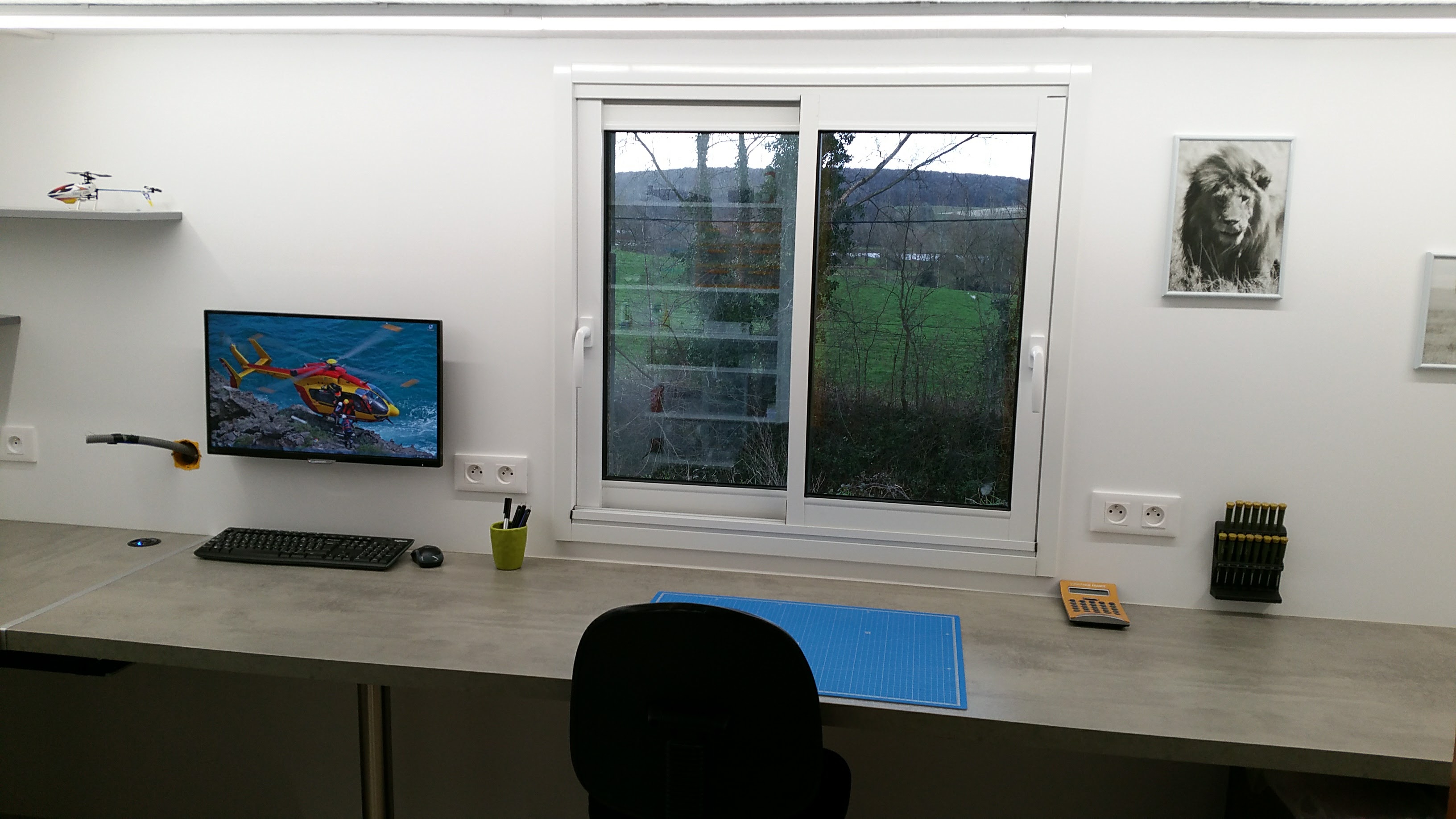

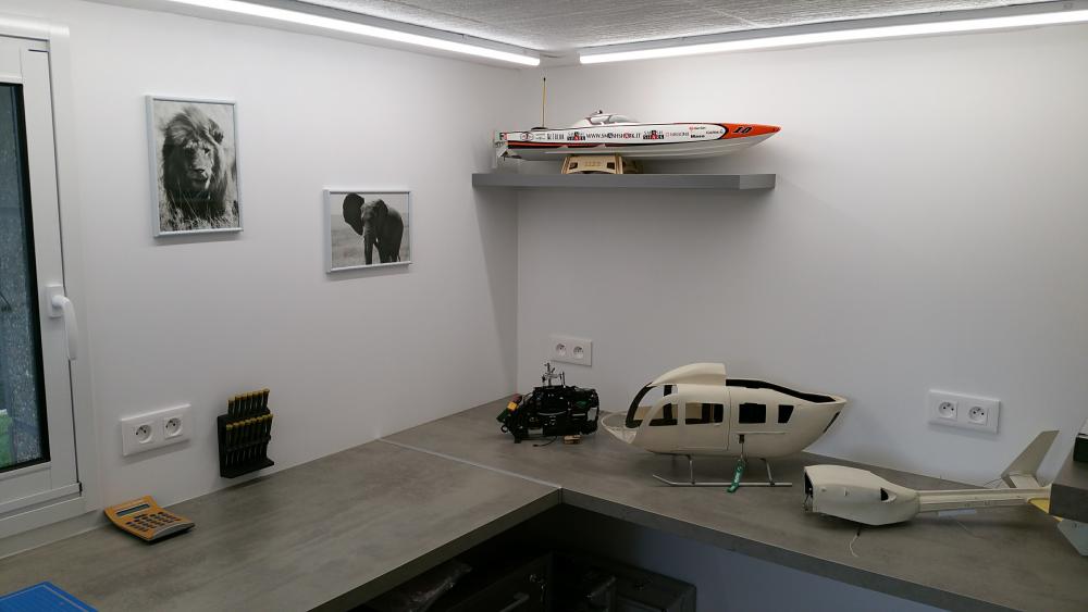

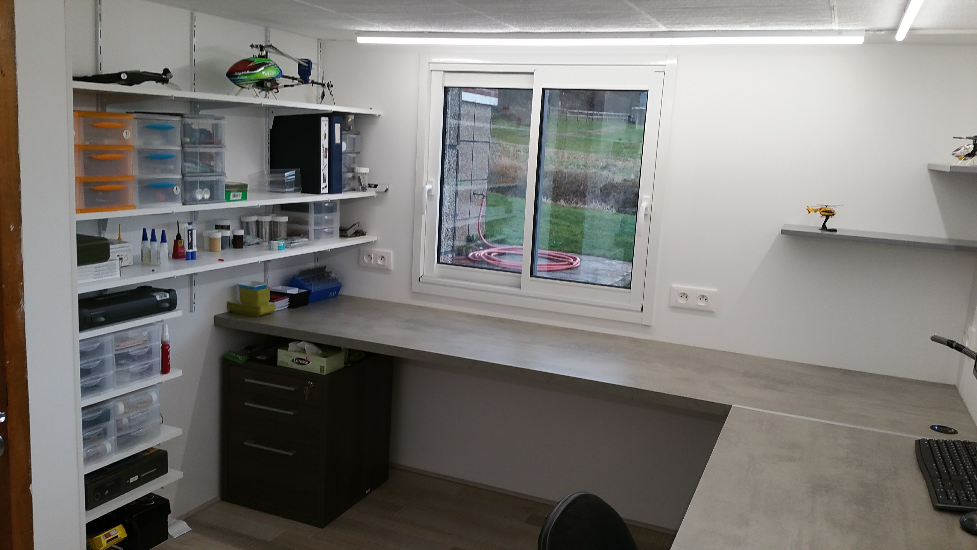

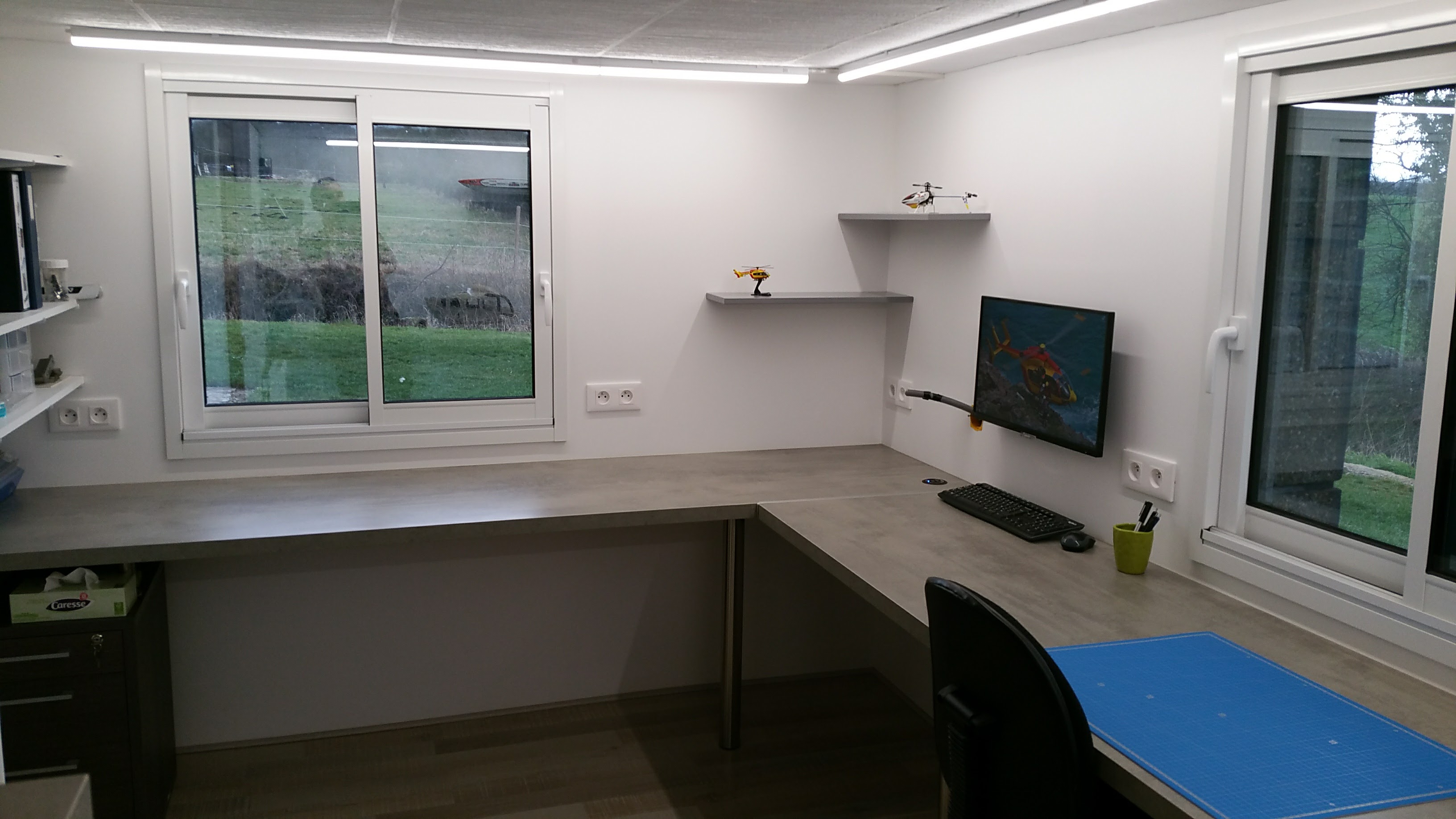

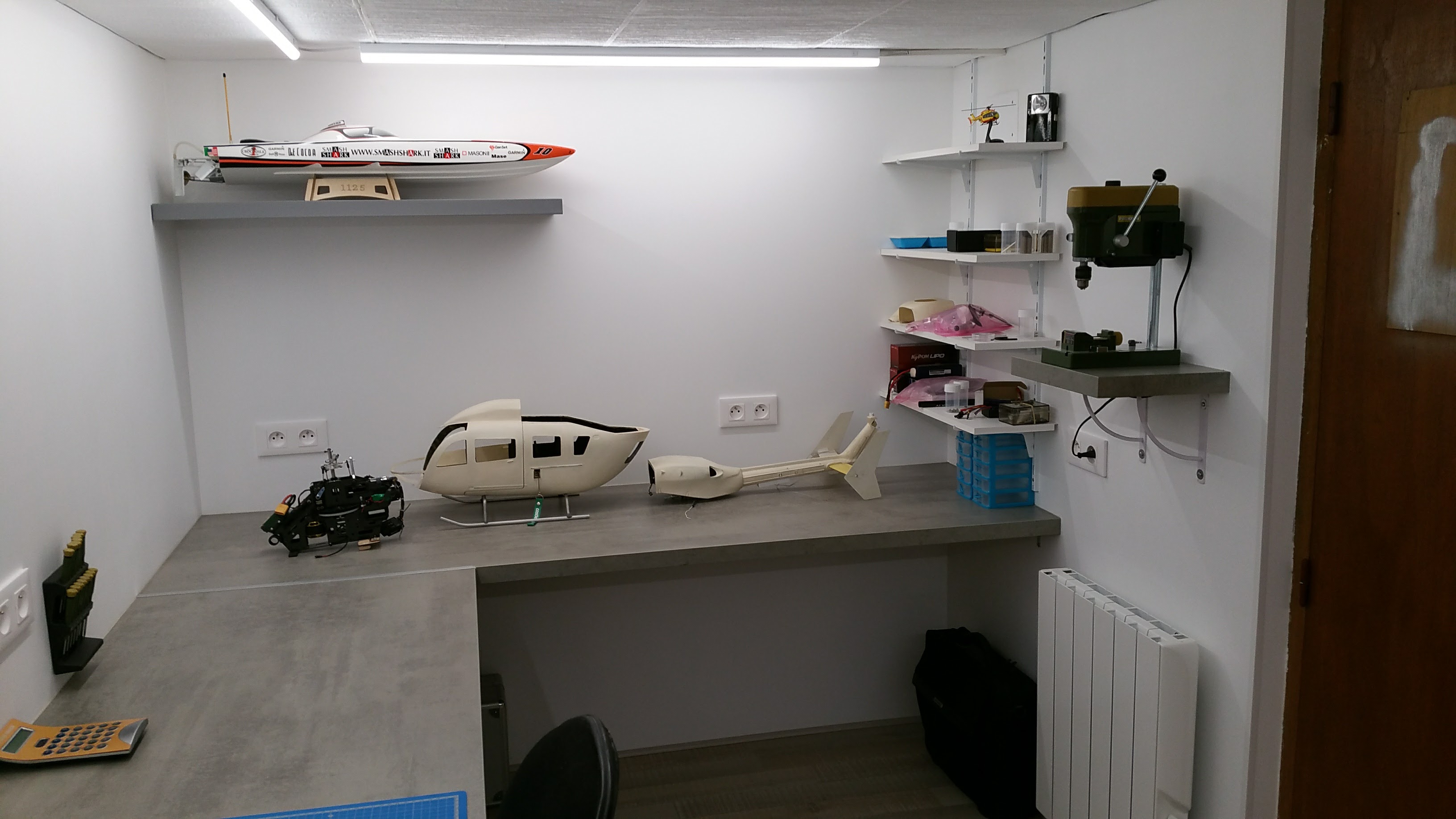

Après plus de deux ans d’absence, me revoilà parmi vous (même si je consultais toujours le forum).
Les travaux sont maintenant presque achevés et nous sommes dans notre nouvelle maison depuis un an 1/2. Mon petit univers est également fini....
Je vous fais donc partager ces quelques photos de mon atelier.
Bien content de reprendre du collier dans les loisirs.... Ca fait du bien !!!
