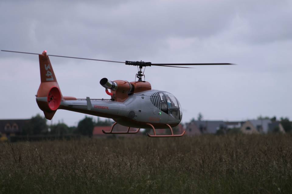

quel plaisir de découvrir cette magnifique machine en vol ...
La vidéo est bien réalisée ...
Joli boulot concernant les détails ...
Après quelques réglages et une bonne mise en main , tu auras plaisir à la faire voler ...
Pour un premier vol , c'est fort réussi ...
Félicitation ...
@+ René :roll:

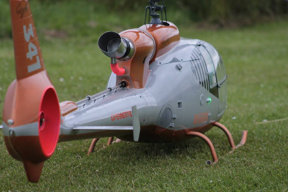

je n'ai pas vraiment eu le temps d’apprécier en vol; trop occuper que j'étais à observer les réactions et écouter les moindres bruits suspect de la mécanique .. mais ça semble pas mal en effet ..
le fenestron corrigé par O Grioche est beaucoup plus "sec"
sur celui d'origine il y avait 0.4 mm de jeu sur la gorge du diabolo + 0.1mm sur l'axe de commande
maintenant il n'y reste que le jeu des roulements de pied de pales ..
il faut que je réadapte le gain .. et le dual rate de la commande d'AC .. encore une dizaine de vols plus la prise en main ..
je n'ai fait qu'un seul vol dans cette nouvelle config !
mais ça va le faire ..
je suis pour l'instant satisfait du montage

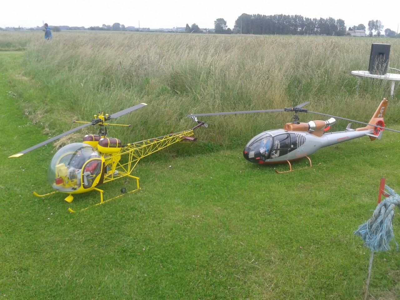

  tanguy a dit :
SAlut
2 petites photos du dernier week end
+2 avec mon Bell47GIII
[attachment=3]gazelle (1).jpg[/attachment]
[attachment=2]gazelle (2).jpg[/attachment]
[attachment=1]20130629_120140.jpg[/attachment]
8)
TAnguy
Ai je rêvé ou m'a t-il semblé apercevoir cette superbe gazelle au décolleté affriolant lors du show modélisme du club d'Havay (Belgique) il y a quinze jours de celà?
Edit: Après vérif sur photos, c'est bien elle, le bell 47 était aussi de la partie.
