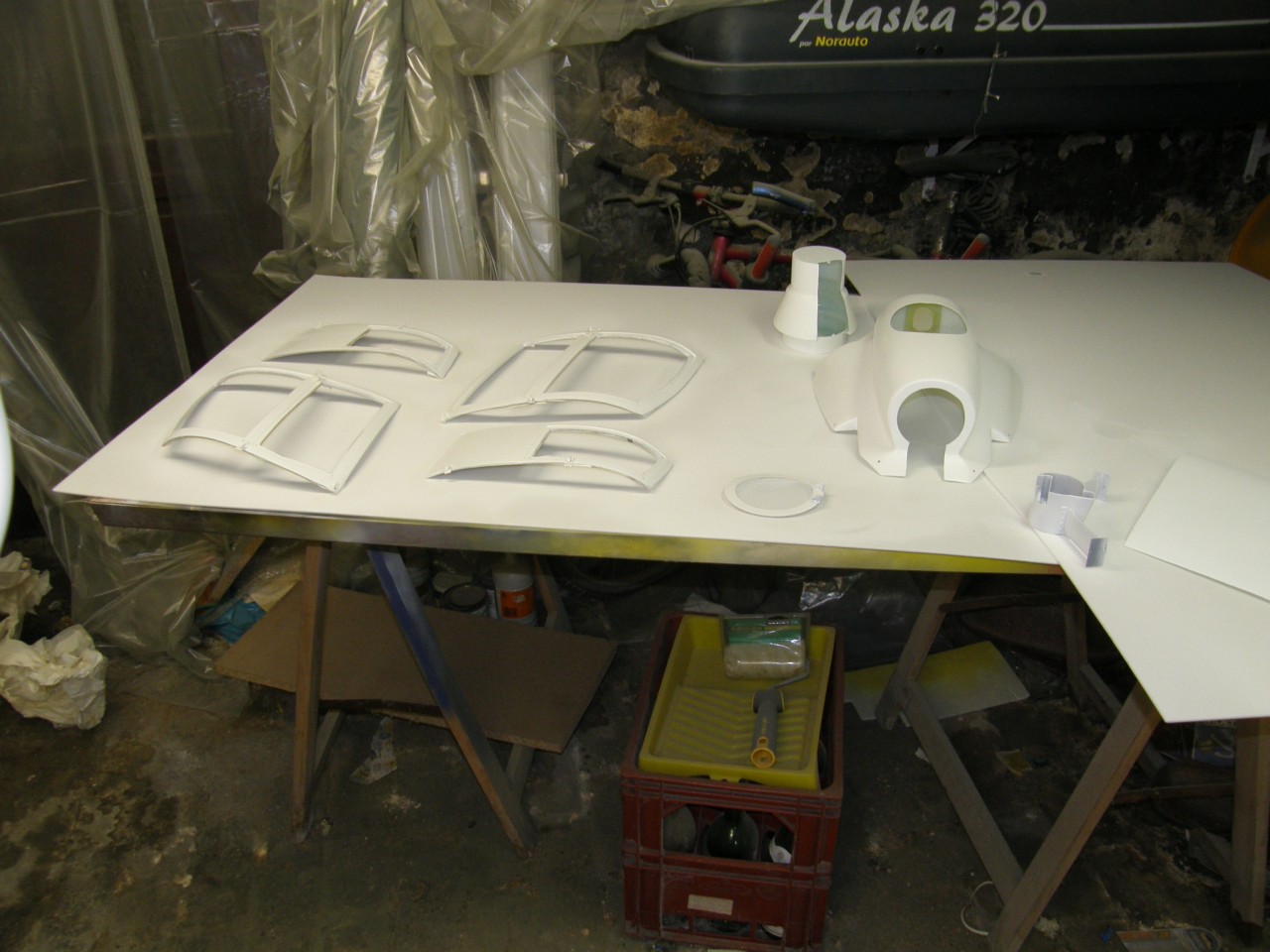

c'est parti pour la peinture .
dans ma cave atelier refuge :D
il faudrait que je fasse le ménage un de ces 4 matins :mrgreen:

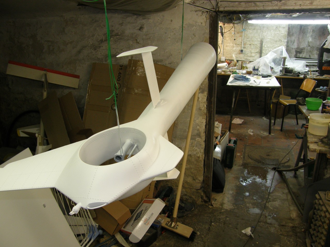

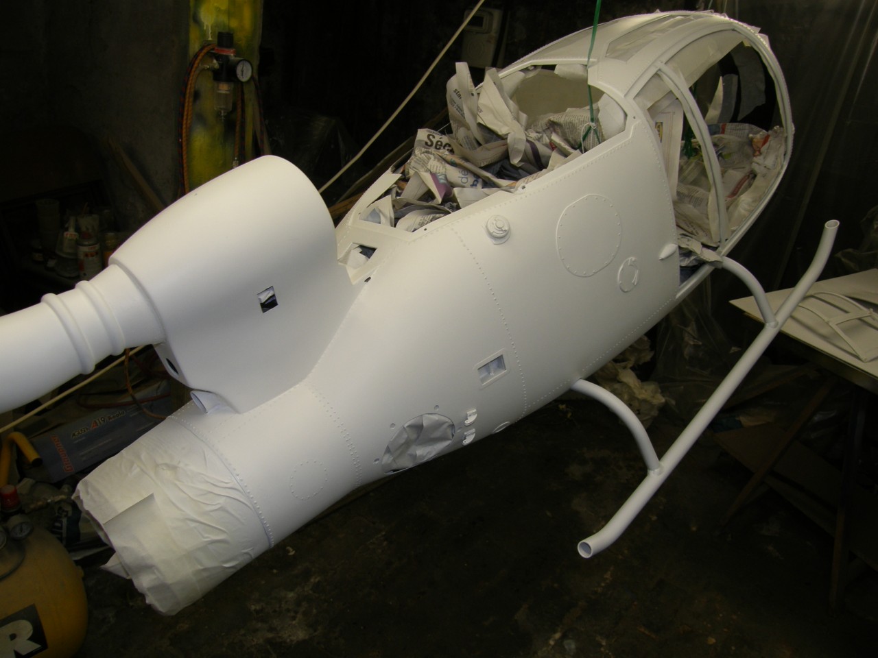

journée apprêt !!
je me lance .. dans des conditions optimales :laughing-rolling: ..
demain je décide de la déco .. bien que j'ai déjà des idées en tête :roll:
:dance:
8)
TAnguy

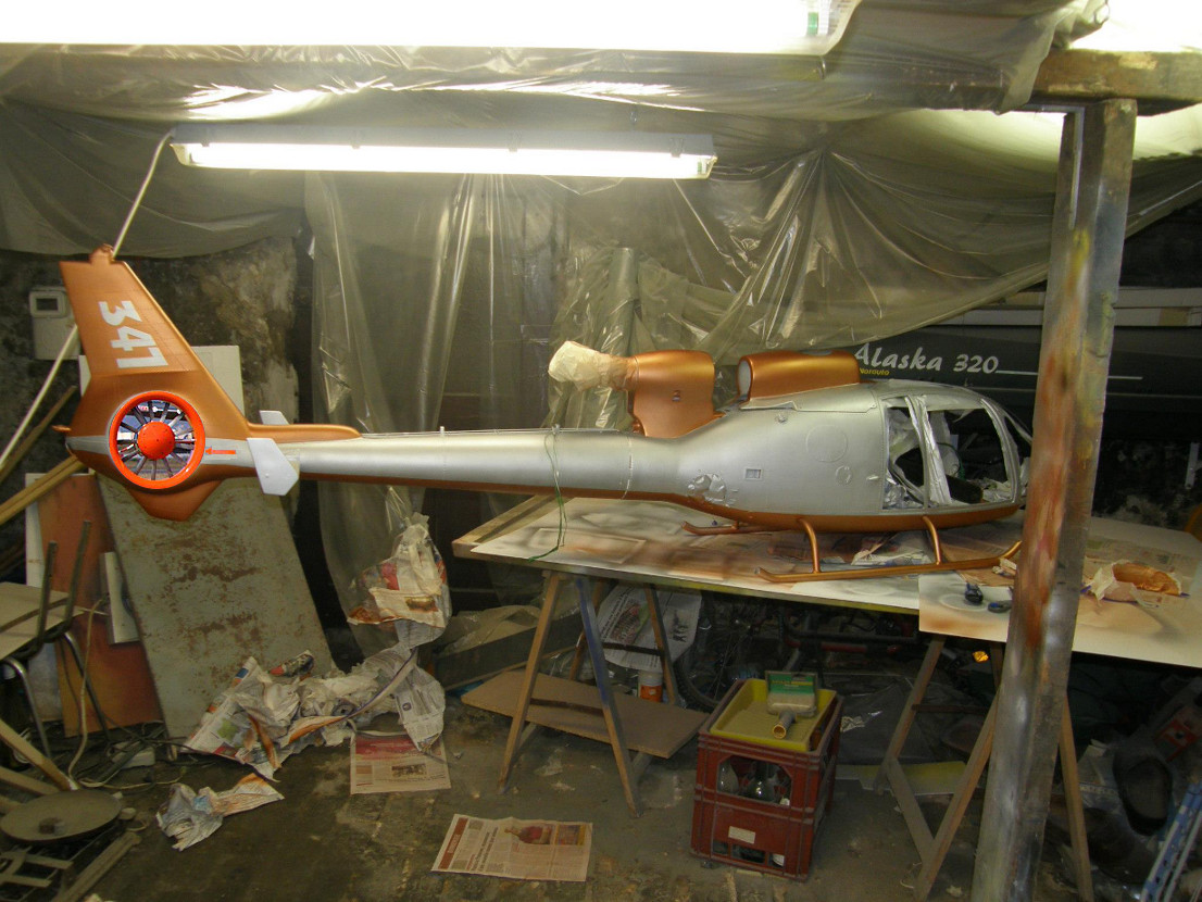

bon ben elle sera comme ça ma gazelle
je remplace le bleu métallisé par du jaune ocre (terre brulé) métallisé ..
edit .. : heue non pas (terre brulé) !! c'est orange burn !! 8)
8)
désolé Olivier (burnbrother je n'ai pas trouvé de version militaire qui me plais ;) )
Tanguy
week-end peinture dans la cave !!
mais qu'est ce que j'ai eu chaud :oops:
bon mais, malgré tout, ça devrai le faire cette histoire de peinture ..
pas si évident le métallisé acrylique ..
il faut la bonne dilution, la bonne pression, la bonne distance de jet..
et en plus c'est traitre sur la l'aspect suivant l'éclairage ..
on verra une fois en l'air .. 8)
j'ai encore 2 masquages à faire sur le fuselage. plus la tuyère et la tête à peindre
pas fini le taf !!
mais malgré tout en l'air .. ça devrai avoir de la gueule .
:banana-dance:
TAnguy

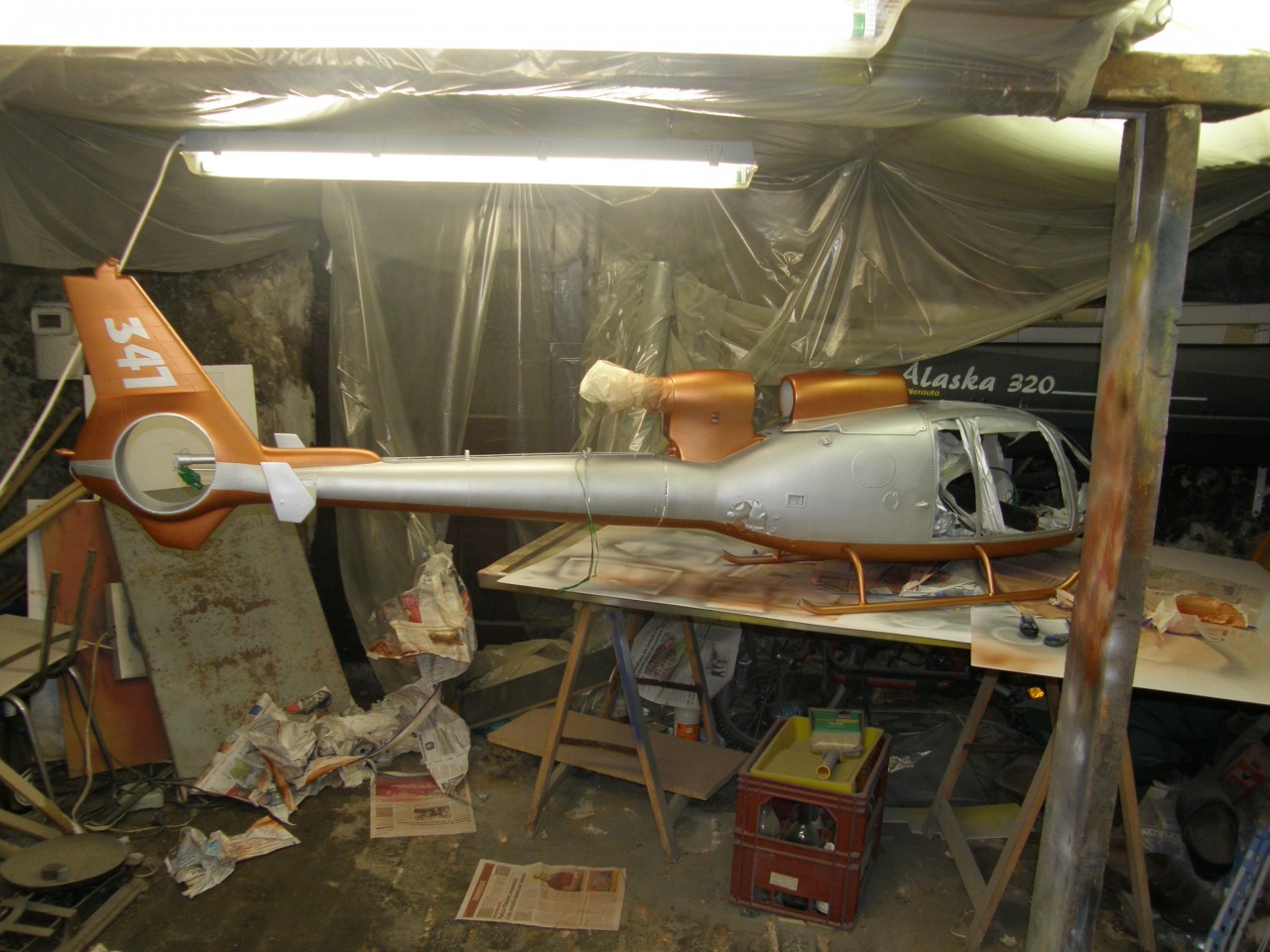

mais là je me pose une question existentiel :angry-tappingfoot:
est ce que je peint le fenestron en rouge fluo comme sur mon model grandeur ??
(voir photo quelque post au dessus ;) )
j'ai peur que cela gâche avec la couleur ocre !! un peu ton sur ton qui n'apportera rien ..
qu'en pensez vous .. vous tous ?
TAnguy
Bonsoir Tanguy,
Superbe la déco sur ta Gazelle, sa sort de l'ordinaire et en plus j'aime beaucoup le look, superbe boulot.
Pour répondre à ta question, mais ce n'est que mon avis, pas ma machine, je laisserai le fenestron tel quel, car la sa fait discret et très propre.
Je pense que le rouge vif risque de pas bien se marier vis à vis du jaune doré et du métallisé.
Bonne continuation
Amitiés
Greg
bonjour ,perso je prendrai le temps puisque tu sais te servir de machinshop de faire toute la deco complete car comme presenté ,cela tire trop le regard vers l'AC,je n'arrive pas à me faire vraiment une idéé.je vois que sur le model il y a un peu de fluo sur le fuselage ce serai bien de le marquer pour avoir une meilleur vue d'ensemble.
