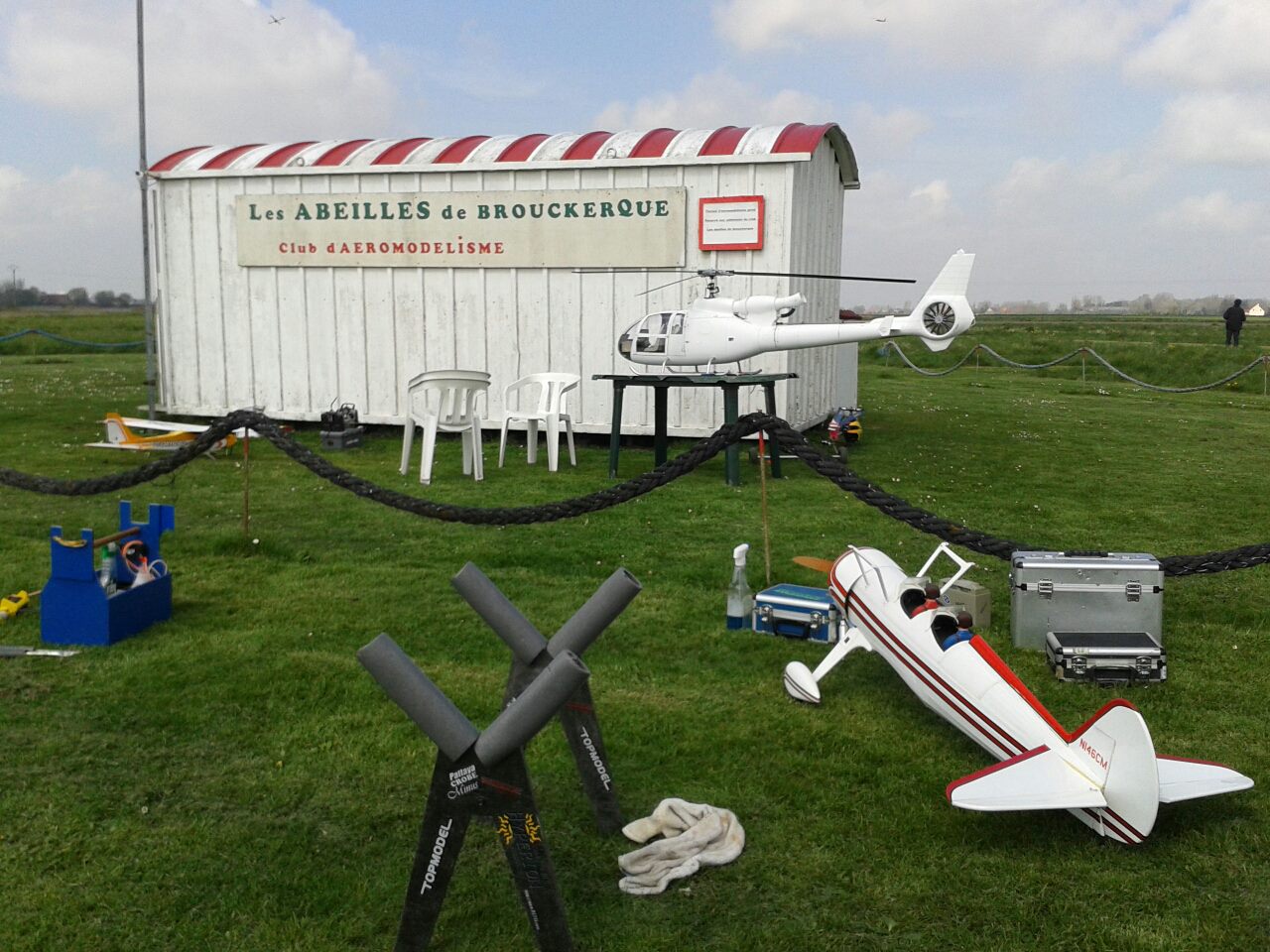

voici un montage video de 2 vols de hier après midi..
réalisé avec une gopro embarqué sur un multicopter qui est équipé d'une nacelle autostabilisé a moteurs brushless
merci a Cedric pour ce montage ..

oui je suis pleinement satisfait de cet hélico ... je n'ai que 6 vols . mais le comportement est vraiment sain .
aucune peur de la poser dans l'air .. ce n'est pas vicieux du tout.
j'avais des craintes sur le comportement du fenestron, ne connaissant pas .. surtout avec la surface de derive non négligeable ..
et bien ça réagi parfaitement ..
il faut dire qu'il y a un sacré bras de levier !! la machine est très longue, ce qui accentue l'effet de l'ac
j'ai encore quelques ajustement à faire sur le réglage d'anticouple .. toujours des rebonds sur les arrêts .
ça se fera par essais et élimination des solutions inadaptés .. ça peut prendre tu temps. le réglage du gain ne suffi pas a éliminer le problème ..
je suis avec un module Vbar .. j'ai réglé le neutre au "pif" pour dire d'avoir une course de servo symetrique ..
je vais essayer en baissant le taux de rotation .
mais c'est largement pilotable .. et c'est très agreable à piloter
