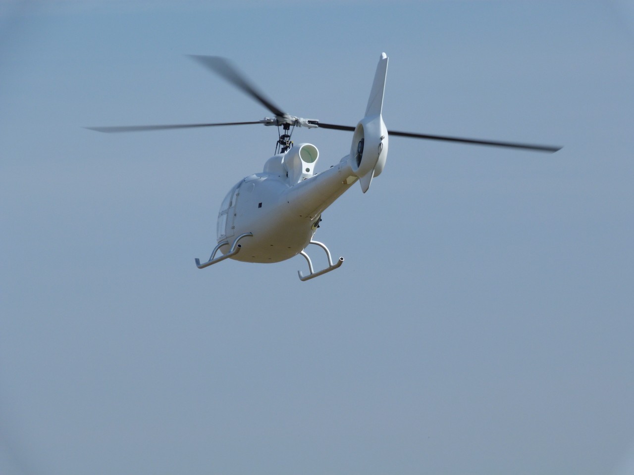

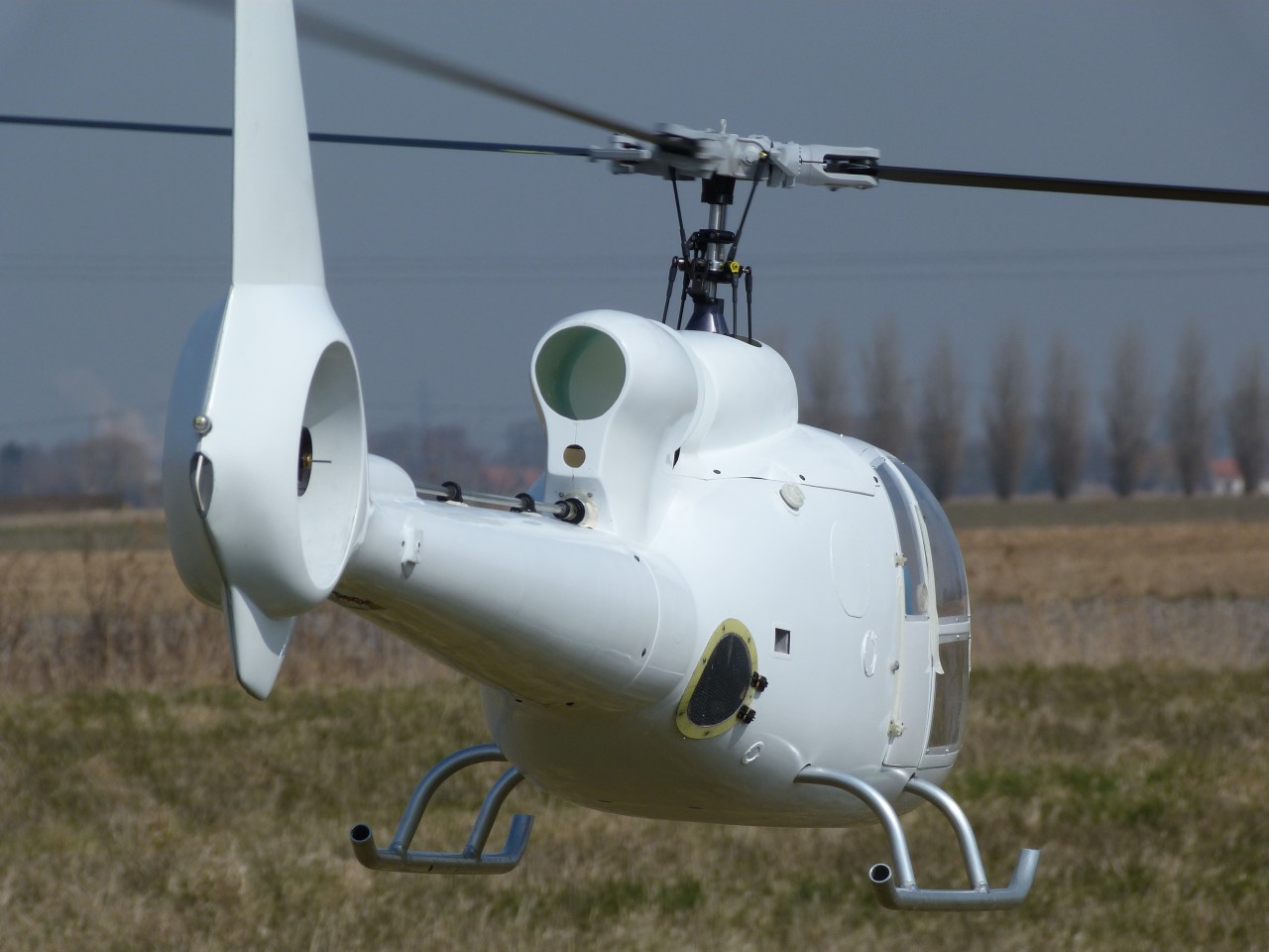

pour le vol, ce ne fut que 2 petit statio de 3.30mn ..
histoire de vérifier les réactions, de mesurer les tours rotors.
pour l'impression, c'est stable, réactif au cyclique, pas violent peut être un peu mou sur le pas général.
à +10 ça monte doucement. mon bell47G de la même taille est plus vif sur cet axe pour un poids de 2-3kg de moins.
j'ai été agréablement surpris par l’efficacité du fenestron. même si le taux de rotation est bien plus faible contre le couple. la commande n'est pas linéaire. il va falloir jouer sur les exponentiels pour corriger cela
une vidéo à été faite. il faut que je l'upload sur youtub
mais c'est bien sympa à poser en l'air 8) c'est très sain et ne semble pas vicieux. il faut peaufiner les réglages et se faire la main..
que du bonheur à venir :D
TAnguy
que veut tu dire par rebond ? dans quel axe
la visiblement il y a un pb de gain et d'expo .. sur l'axe de lacet.
je corrigerai tout cela une fois peinture fini ..
le but de ce vol était de regarder si tout tourne bien .
en 12s 4800 .. après 3mn 40 de vol il reste 33% dans les batteries.
le moteur est chaud .. environ 85°
j'ai oublier de regarder le contrôleur .. mais le yge 160HVK ne doit pas avoir mal !!
je suis dans les même valeur que mon Bell qui vol en 12s 4000 ..
comme je le présentait il consomme plus.. je vais devoir mettre des batterie de plus forte capacité
